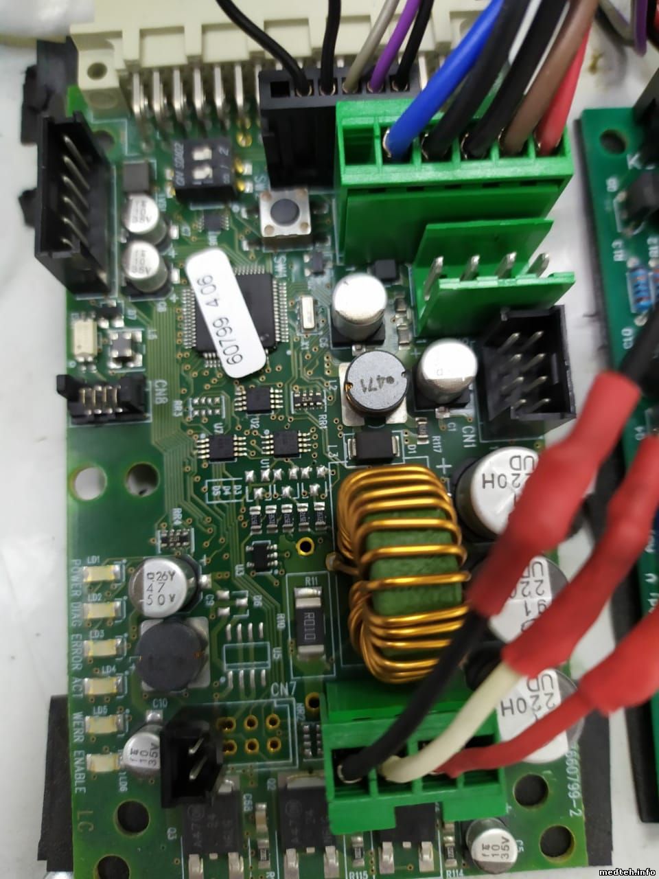

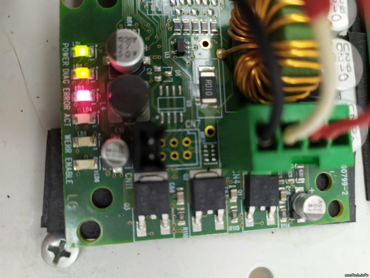

Микроэлектромотор перестал работать - на одной из плат (их 2 шт.) горит красный светодиод error.
Первый раз с таким электромотором столкнулся.
Провода в шланге прозвонил - целые. Без подключения мотора тоже ошибка.

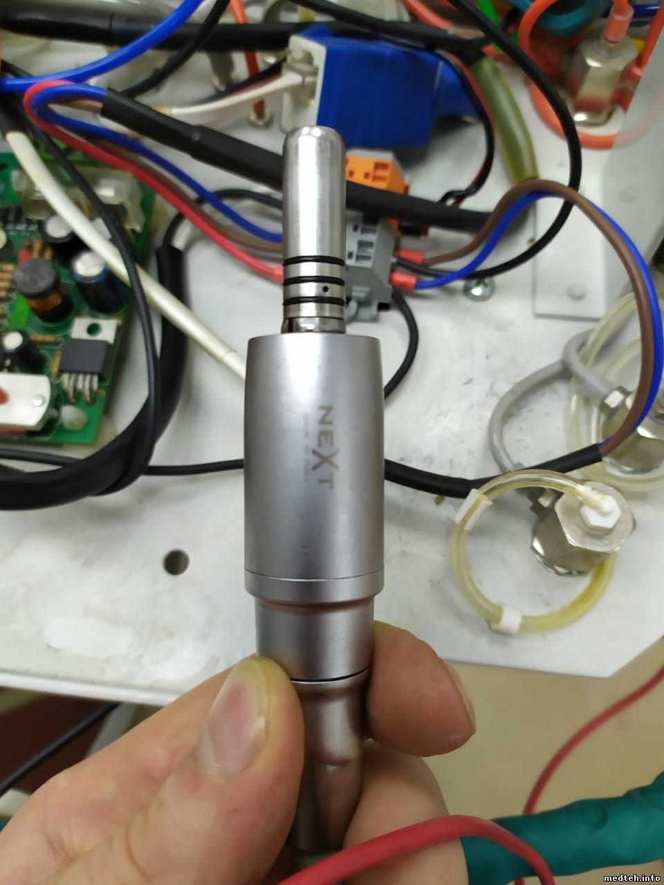

Diller, мало информации.
Какой Next-врачебный или технический? Модель хотя бы, или фото мотора и платы.

Микроэлектромотор врачебный - встроен в стоматустановку Victor. Вот фото:

Diller, плата этого мотора боится скачка напряжения. Не ремонтировал, менял по гарантии у завозчика.
