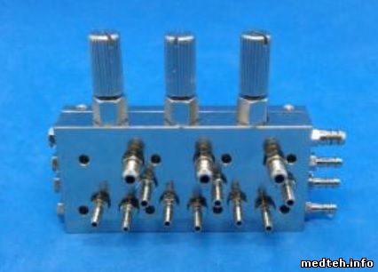

Как я понял, там стоит трёхканальный клапан HT 083-1 (снизу столика врача 3 крутилки) и не такая уж дорогая мембрана 9$ и клапан 45$ в интернет-магазинах.

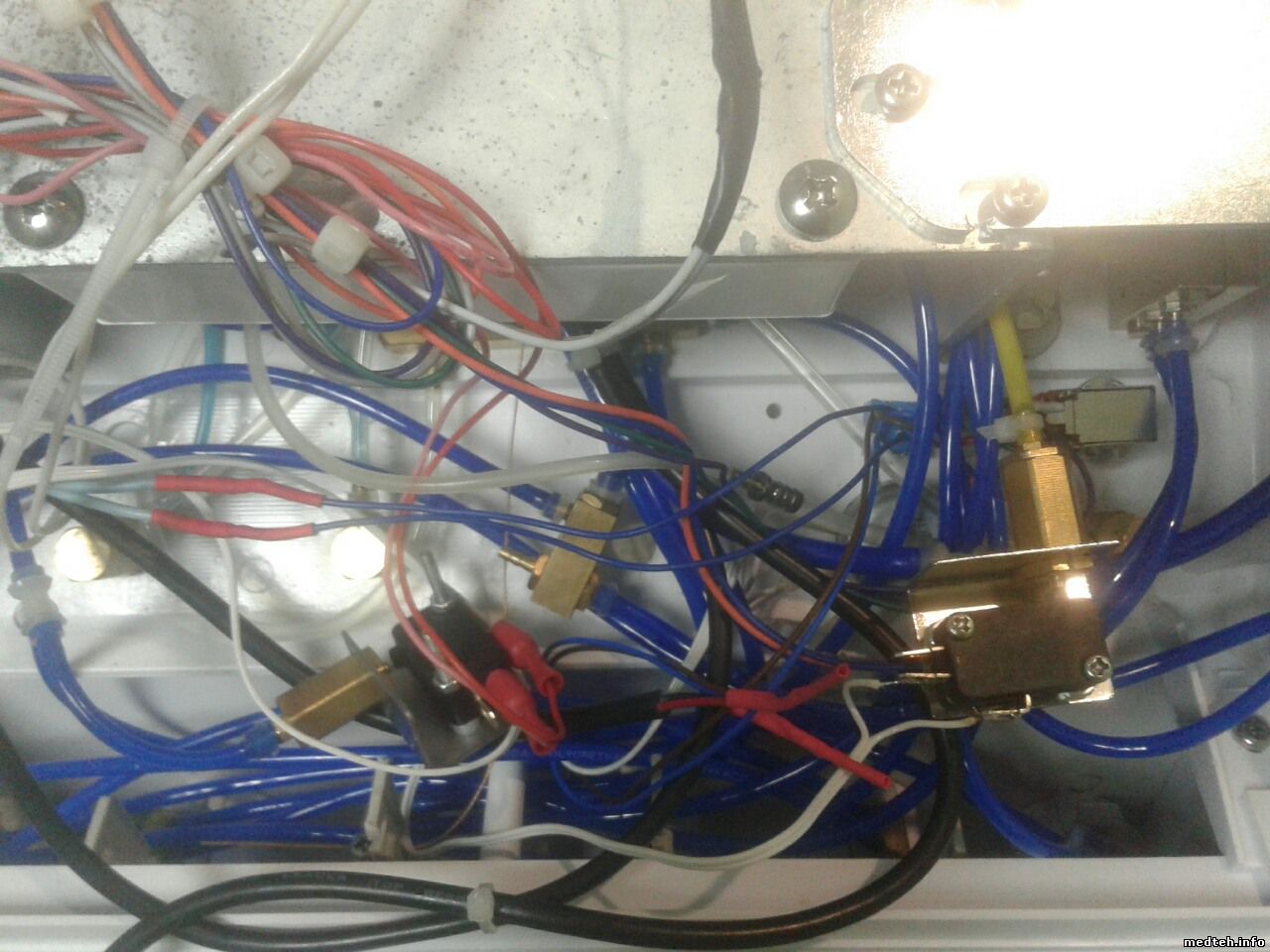

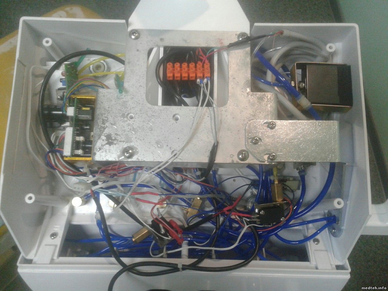

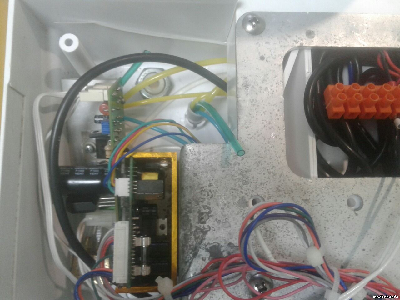

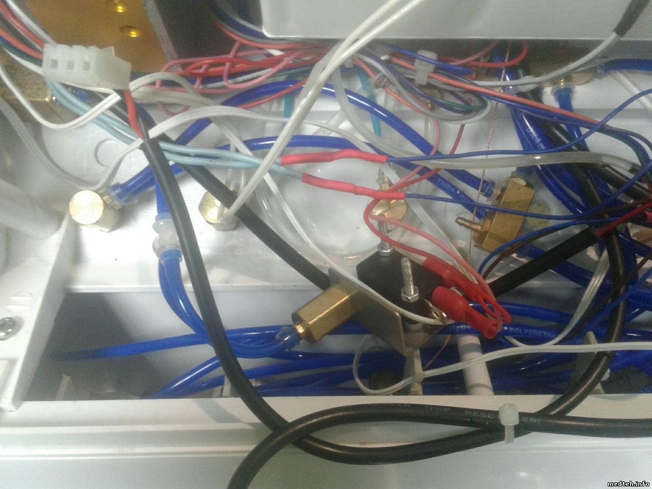

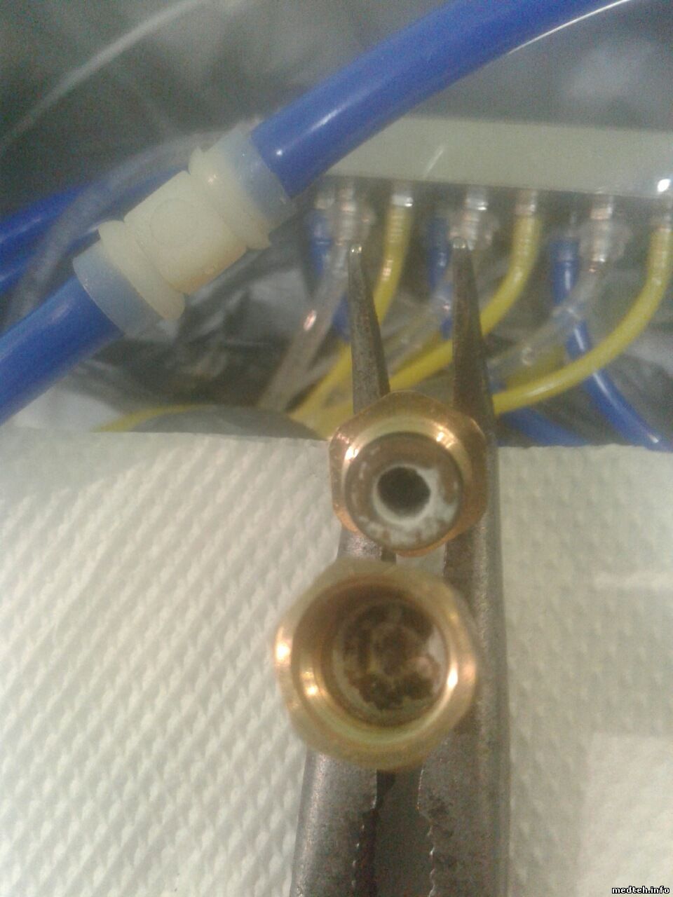

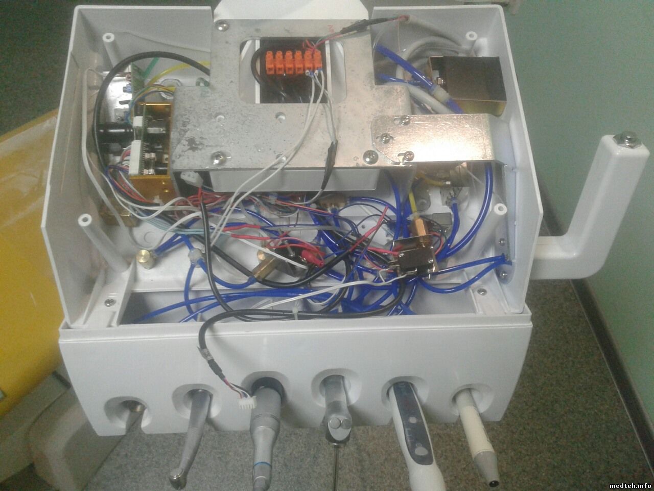

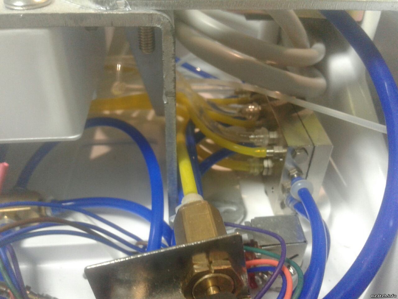

По внезапному глюку с креслом прояснилась причина. Сняв крышку стола с панелькой управления режимами, обнаружил капли воды на ней и плате микромотора. Выяснили, что вода попадала со шлангов обратки, на фото видно, что они торчали вверх, а не воткнуты в сливную колбу под столом. Слава Богу, не сгорела плата.
Вот фото, которые удалось сделать с телефона. Обратного клапана на содоструйку, как я понял, нет. Если не сложно по фото указать куда правильно врезать обратный клапан - буду благодарен! Содоструйка используется в месте под крайний наконечник слева.
0936249.jpg (148.4 Kb) · 0514028.jpg (174.4 Kb) · 0871177.jpg (134.0 Kb) · 9185852.jpg (152.9 Kb) · 5957851.jpg (148.4 Kb) · 9022381.jpg (123.4 Kb)

Мастер не хочет лезть в распределитель. Говорит он очень дорогой 100 евро, мембрана 15-20.
И на всякий случай смените мастера.
Блок клапанов стоит в районе 25 евро, а мембрана 3.
art-i-kДата: Среда, 30.Сен.2020, 09:44 | Сообщение # 20
Цитата aborugen ()
мастер сказал, что проблема не в содоструйке.
А я больше чем уверен, что именно в ней: при вскрытии распределительного блока наверняка увидите отложение соды на мембране, вплоть до попадания оной и в пневмоэлектрический преобразователь (кстати, а он в состоянии покоя не завис в нажатом положении?).
Цитата SSU ()
если нет мембраны под рукой, следует просто
Указать такому мастеру на дверь diablo (как можно приходить на обслуживания этого "мусора" без элементарных вещей?!).
Цитата aborugen ()
Я рад, что хоть один согласился помочь
Да ладно, в Тернополе полно хороших специалистов! yes Просто, наверное, многие не хотят с Гранумами связываться.
Если не решите проблему - звоните по видеосвязи, помогу. Могу и мембрану выслать. Будете смеяться: в прошлом году я именно в Тернополе купил "коврик" такого мембранного полотна размером метр на метр (решил пополнить заканчивающие запасы) rofl

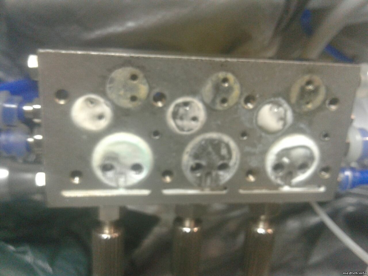

А я больше чем уверен, что именно в ней: при вскрытии распределительного блока наверняка увидите отложение соды на мембране, вплоть до попадания оной и в пневмоэлектрический преобразователь (кстати, а он в состоянии покоя не завис в нажатом положении?!).
Я согласен с Вами.
По-этому хочу разобрать кирпич, почистить, если это возможно, и заменить мембрану. Но проблемы это не решит. Только на время. Хочу врезать обратный клапан на содоструйку, чтобы в будущем не было проблем с распределителем. Кабинет орендуем и о покупке нормального содоструя речь не идёт! ...

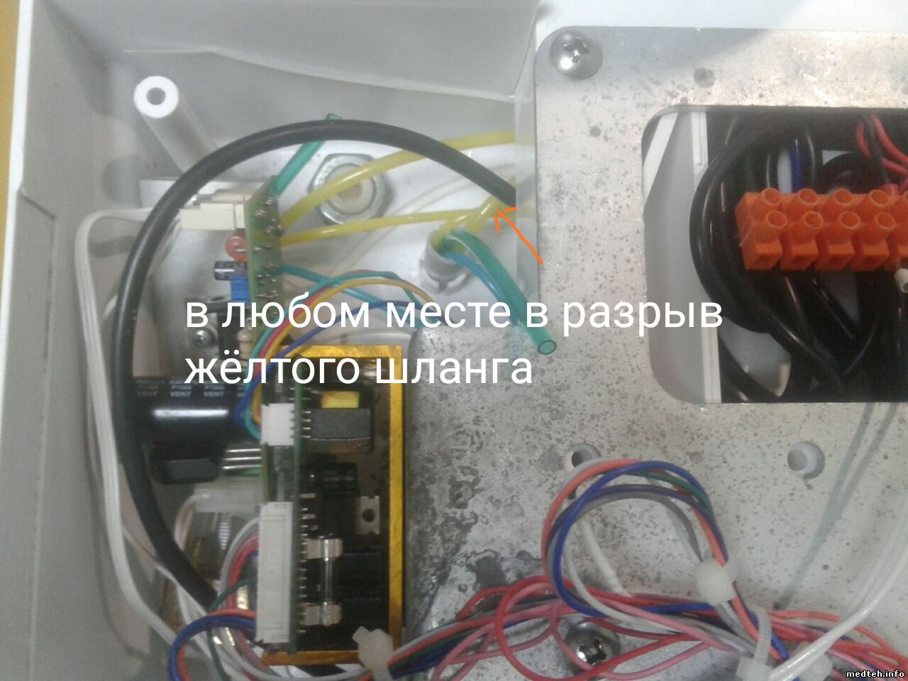

Куда лучше его врезать, по моих фото сможете объяснить? И какой лучше купить?
Видел темы и с аквариумными и автомобильными клапанами. Какими Вы пользуетесь?

Про обратный клапан. В содоструйках, даже в китайских, он присутствует, пусть и примитивный. Другой вопрос - насколько он эффективен.

good Какой вариант клапана будет самым эффективным, если такой есть, конечно? Если можно фото.
Я понимаю, что самое эффективное решение - хороший airflow вместо дешевого китайского мусора!

Обратный клапан.
Обратный клапан, устанавливается в шланг, к которому присоединяется содоструйка. Обеспечивает непопадание соды в систему стоматустановки.
300.00 грн https://www.stomatico.com.ua/index.html

Не прошло и дня, уважаемые друзья! Напрасны были манипуляции с тумблером в разрыв питания на микромотор.
Сейчас микромотор, то работает, то не работает. Запускается через раз. Когда держишь микромотор в руках и нажимаешь на педальку с наконечников послышивается шипение и выходят иногда капли воды.
Я полагаю, что без замены мембраны и чистки кирпича дела не будет!
Буду завтра искать или материал или готовую мембрану!

Пациент Granum ожидает новый орган для пересадки.)) Завтра-послезавтра вскрытие кирпича покажет что там к чему!

Кстати, дистанционно вчера вечером "пациента оживили", всё заработало (мелкие нюансы с последовательностью затягивания болтов "гребёнки" не в счет, подкорректируем).

"Пациент" не то что оживился, а с новым сердцем так заработал, что раньше такого за ним не замечали! ))
Ну, а вот то, что было внутри кирпича и клапана пневмоэлектрического преобразователя микромотора. Думаю, тут ясно без слов!
Всем не равнодушным в оказании помощи - ДЯКУЄМООО !!!
Проблема решена, осталось мелочь - врезать обратный клапан. Но тему закрывать не стоит, и не будем - она будет нужна и полезна другим для их вопросов и советов. Думается, от этой модели Granumа ещё будут сюрпризы! ))
