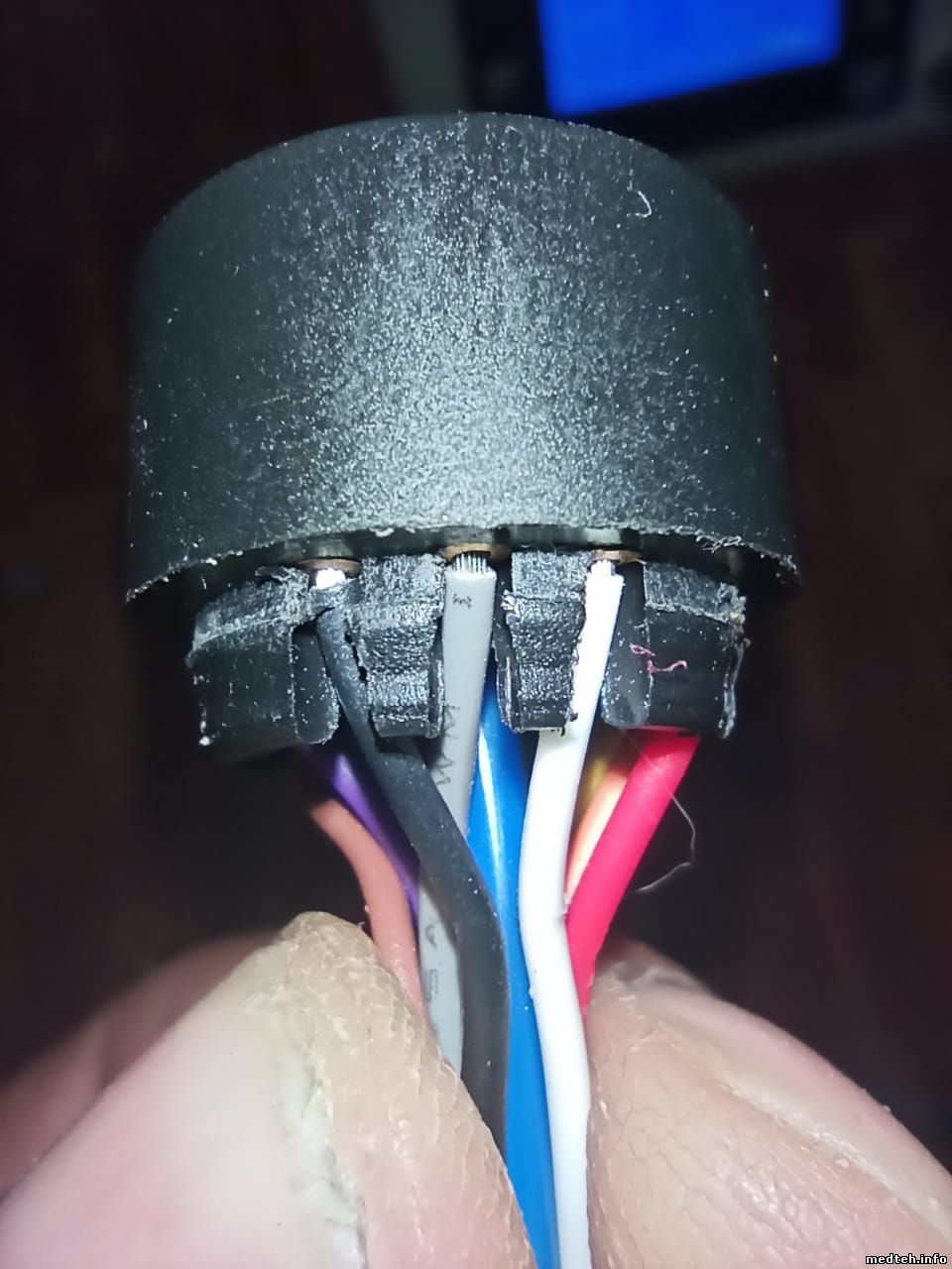

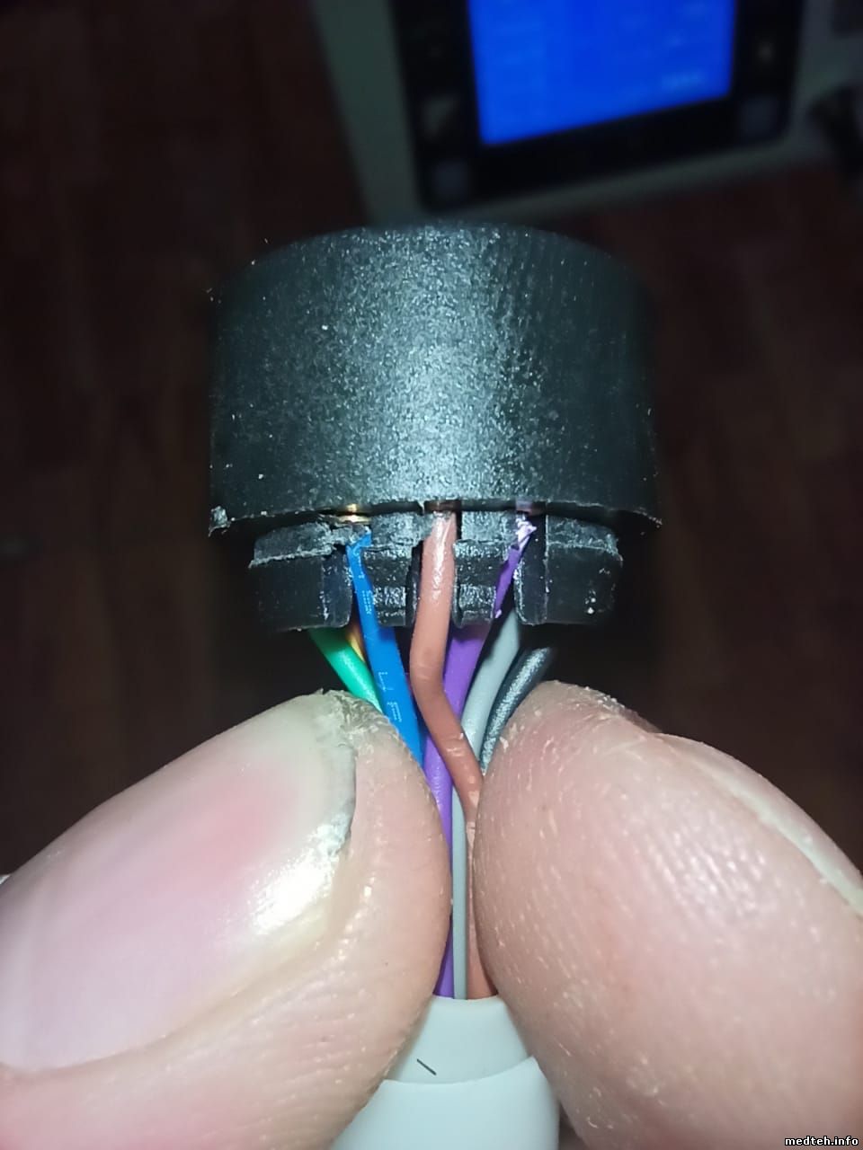

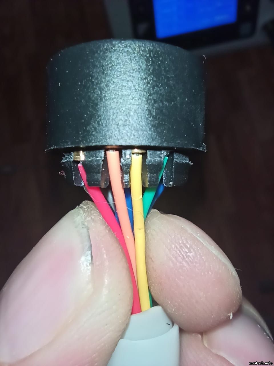

Выдернули из микромотора разъём, да так, что тот расщелкнулся и по-вылетали контакты. В результате - пучок из 10-ти проводов. Нужно собрать разъём.
Нужна распиновка шланга микромотора.
Вдруг есть у кого в доступе микромотор со шлангом, чтобы "снять" распиновку шланга?
На самом моторе определил выводы подсветки, обмотки. Осталось питание и выходы датчиков Холла.
Методом перебора - там все такое хлипкое. Начну вставлять/вынимать контакты - провода поотваливаются.

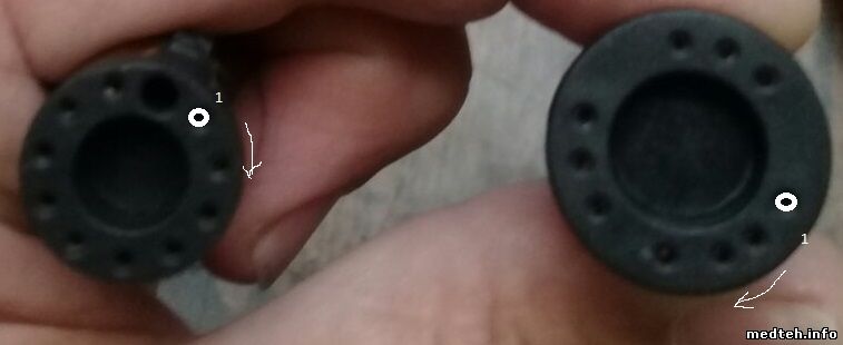

Получается как-то так:
motor1 - base8
motor2 - base2
motor3 - base1
motor4 - base5
motor5 - base9
motor6 - base3
motor7 - base10
motor8 - base7
motor9 - base4
motor10 - base6
