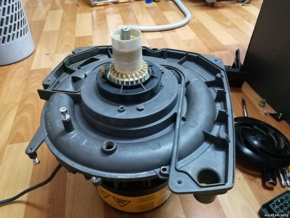

Аспирационная система влажного типа с сепаратором для 2-х стоматологических установок, при единовременной работе одной, без кожуха (стоматологический аспиратор) VS 300 S компании Durr Dental SE (бренд: Durrl), Германия.
Кто знает, как разобрать этот аспиратор? Что-то у меня не получается.
После остановки - подклинивает и не запускается. Начал разбирать, чтобы все почистить, промыть, но пластиковую крыльчатку не получается снять.
SSUДата: Среда, 12.Авг.2020, 13:21 | Сообщение # 2
У вас сообщений: 373
ужгород
Nick_O, снимается она как и та, которая в кожухе под ней. WD-шка, лёгкое обстукивание, время, терпение - и она легко стянется рукой. Можно руками её держать, а ударять по валу, но в любом случае нужна осторожность.
Nick_OДата: Среда, 12.Авг.2020, 14:09 | Сообщение # 3
У вас сообщений: 156
Западная Сибирь
SSU, спасибо, буду пробовать.
Получилось. Но пришлось феном прогреть, вышло очень легко. Без фена сидел, смазывал вдшкой, стучал, без результата.
Еще раз спасибо.
