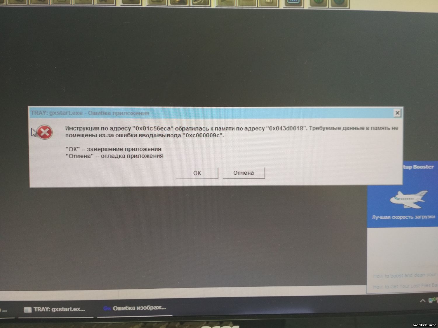

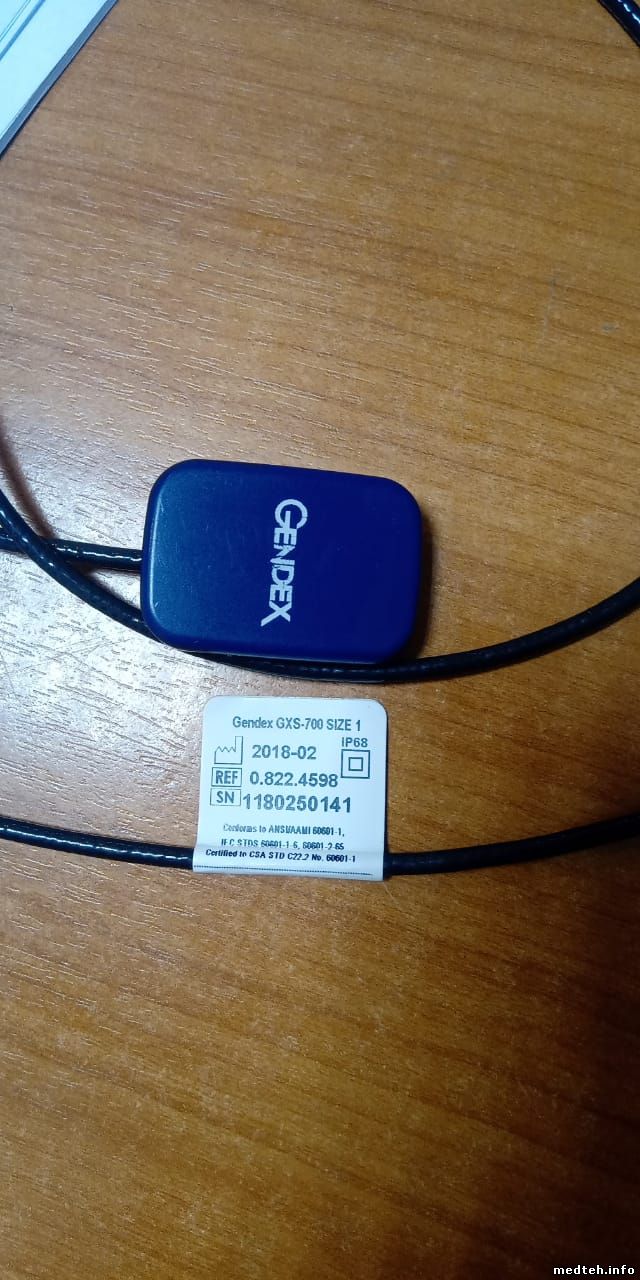

Здравствуйте коллеги, ищу информацию по всем источникам.
Датчик в работе чуть более года, внешних повреждений нет, ни на кабеле ни на датчике.
Внезапно стал выдавать такую ошибку.
Сам датчик определяется нормально, но при излучении выдает такую ошибку.
Программное обеспечение переустановил с нуля - не помогло.

Похоже вам нужен айтишник.
madmacДата: Четверг, 30.Июл.2020, 23:43 | Сообщение # 3
Lenin, про ошибку ntstatus пишет, что это STATUS_DEVICE_DATA_ERROR. для начала проверить хард на ошибки с бэдами. или айтишника подпрягать.

Многоуважаемые гуру Yulana34, madmac оказались правы.
Спасибо вам.
Пока поставил старенький ноутбук.
