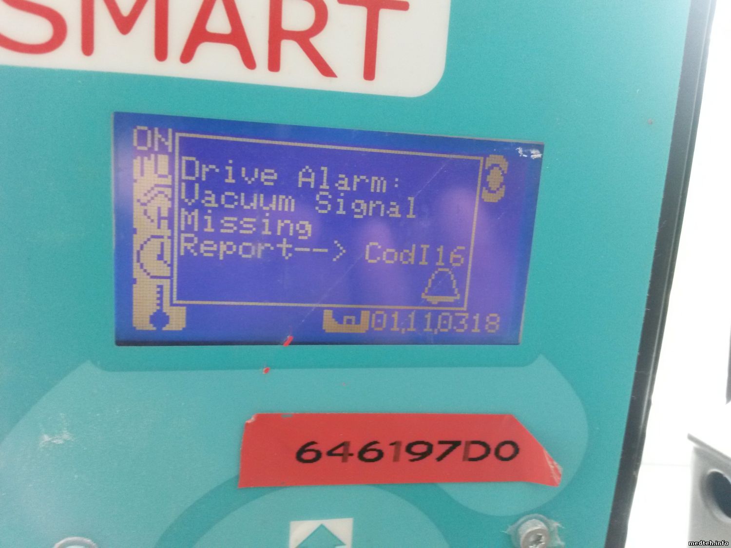

mutaborДата: Суббота, 16.Дек.2017, 15:53 | Сообщение # 25
У вас сообщений: 204
Уважаемые коллеги, здравствуйте!
Turbu Smart 4 года.
Работать не хочет выдает ошибку см. фото.
Кто сталкивался? Что может быть?
МастерБакуДата: Суббота, 16.Дек.2017, 20:27 | Сообщение # 26
I16 --- The vacuum detecting pipe is disconnected--- Connect the vacuum detecting pipe to the centrifuge
отсюда
https://www.cattani.com.au/wp-content/uploads/2016/02/UM3.pdf
полезно прочесть
http://seldent.ru/upload....45e.pdf
может быть забит канал к датчику . неисправен датчик.
MightyjedoДата: Воскресенье, 17.Дек.2017, 10:34 | Сообщение # 27
Смотри тонкую прозрачную трубочку от сепаратора до платы, она со временем зарастает всякой непотребщиной, и аппарат просто либо работает на пределе даже от одного кресла, либо выдаёт ошибку вот эту.
mutaborДата: Понедельник, 18.Дек.2017, 19:19 | Сообщение # 28
Спасибо всем откликнувшимся. В нижнем моторе сломался подшипник.
Вопрос какой стороной должна стоять крыльчатка в нижнем моторе?
Сообщение отредактировал mutabor - Понедельник, 18.Дек.2017, 19:19

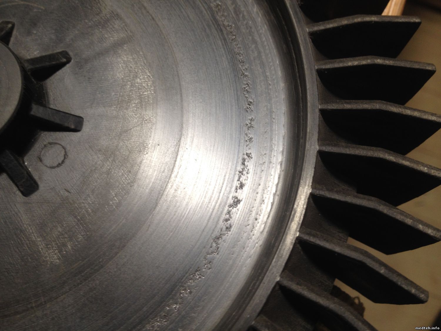

stomservДата: Четверг, 10.Май.2018, 18:05 | Сообщение # 33
У вас сообщений: 53
Инженер (стоматология)
Харьков

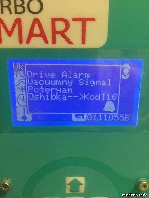

Доброго дня всем.
Кто в теме сего аппарата?!
Печальный звонок, как говорится, прервал мой спокойный сон на работе ... "Не сосёт" - сказал завхоз, который по всему, что в клинике не медикаментозное ...
Приехал. Включил. Тест, ошибка по разряжению. Подумал трубочка, но помпа не крутит. Обесточил, снял крышку помпы, и посыпалась чёрненькая пыль ((. Крыльчатка не крутиться. Снял её. Визуально бегло нормальная ... Ну из-за грязи сразу не видно. Кстати, грязь это всосанные паутинки, думаю, вместе с паучками в компенс-отверстия охлаждения в центре улитки. Снял крыльчатку, вал болтается скрежет и т.д. Бегло долез до подшипника. Развалился сепаратор. Нет крышка пожёвана. Из-за подшипника крыльчатка тёрлась о борта и немного оплавилась радиально. На 01-0.5 мм.
С обмоткой двигателя, вроде, норм. Носил на профильный завод, проверили, на всяк зальют лаком.
Вопрос, с чего могло так выйти?
Что с питанием с платы?
По току отрубало?
И Что с крыльчаткой.)))
А как сопутствующе, ещё вопрос: может негативно сказываться малое сечение шлангов в самой установке? Трубы лежат 50 мм. А к пациенту 2-а метра китайских силиконовых соломинки ... (Премьер-16. 3 шт. ).
А теперь, чтоб посмеяться над моей затурконостью. Крыльчатку я снял. Ещё в подвале. А в офисе смотрю отметку "отвёрткой" на корпусе о направлении. Но она что-то не совпадает ... ))))) Видать, кто-то уже был в нутрях ... При перемене 2-х фаз, меняется направление, вроде, вращения ... Нот и ищи этот определитель матрицы размером 10х10 ...
Помогайте, плиз ...
В установках буду всё перепотрашивать и менять на Каттани или Дюр ... Где брать не знаю, но чую нужно ...
Сообщение отредактировал stomserv - Четверг, 10.Май.2018, 19:39
МастерБакуДата: Четверг, 10.Май.2018, 22:22 | Сообщение # 34
Это что?
Сколько лет Смарту? Проверьте на утечку линию. С трёх китайцев он в разнос не пойдёт. Там есть помпа (она сосёт) - внизу и сепаратор - вверху - он отделяет дерьмо. Что у Вас посыпалось?

С этими зверями я общался 3-и раза, и всё по разным вопросам. По направлению я в тишине посидел и всё понял. Все эти стрелочки на корпусе и крышке вентилятора, до лампочки. Из частей собирают разные аппараты, и не совпадает одно с другим. В Турбосмарте просто удобно, чтоб всё был с другой стороны )).
А про определитель, я так постебался от себя. В математике не любил его …
В этот раз крыльчатка насосавшись паутинок вместе с паучками, про то, что там подшипник развалился не говорю, заменил уже)).
Так вот, крыльчатку клинило, притирало, грело и размазывало на стенки ... Резак, мат, и руки немного поправили ситуацию. Тонкую доводку пришлось делать на валу. И с пониженными оборотами. С двух сторон. Пробитый бубен отдыхал под диваном.
Всё это рукоблудство только из-за того, что у оф. завозчика из запчастей нет ни-че-го… ((

TurboSmart при включении крутит, но разрежение не создаёт. Соответственно, ошибка: "Нет вакуума" код.116.
Крыльчатка верхнего сепаратора крутит. Выдув есть, а разрежения нет.
Помогите, что может быть?
Там что, где-то ещё клапан?

Такая же ошибка 116. При том крыльчатка крутит, а разряжения нет ...
