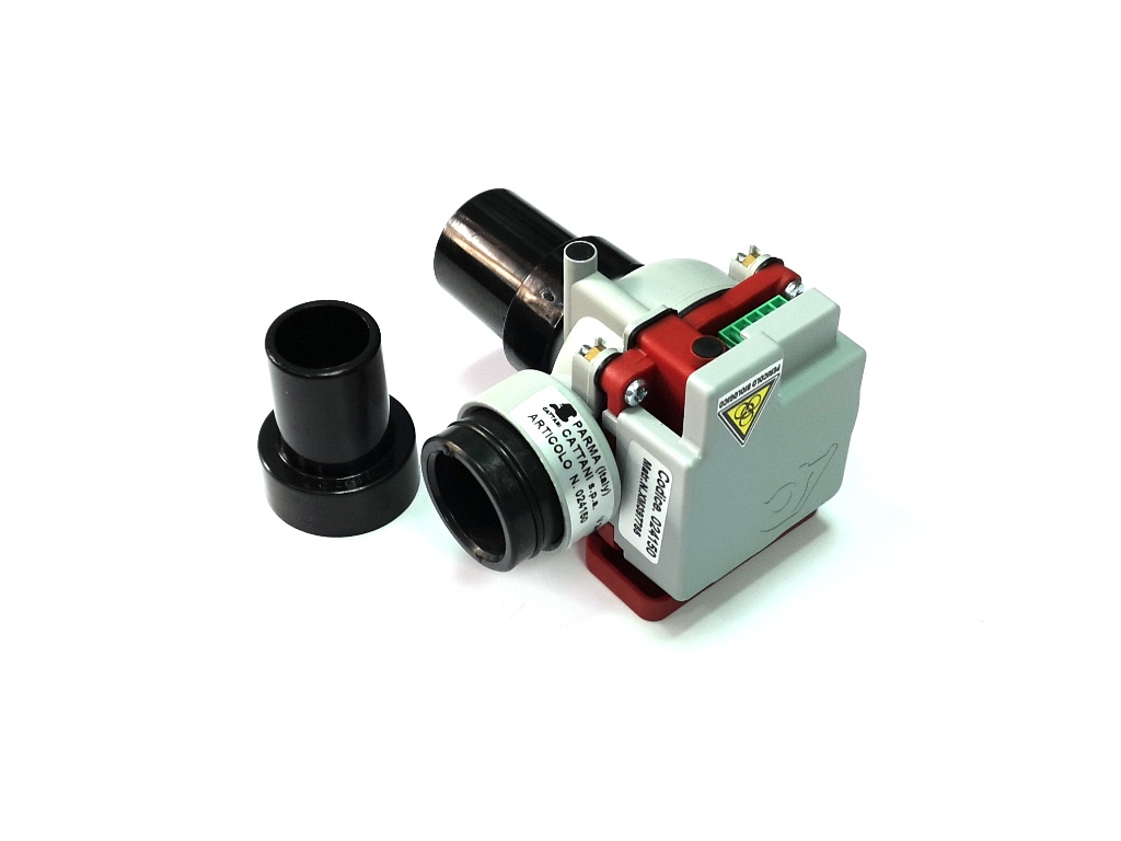

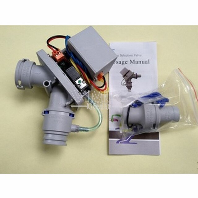

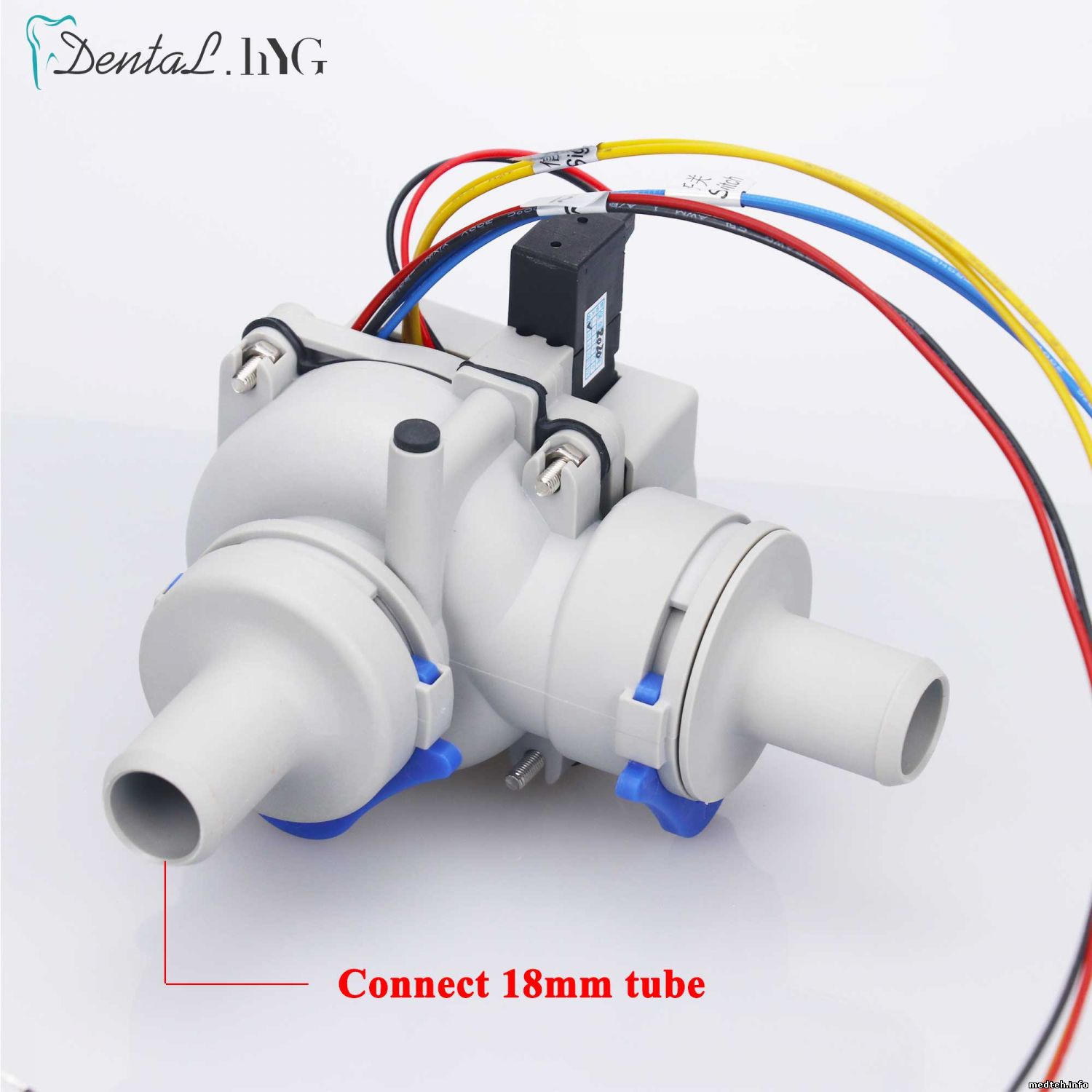

Так вот вопрос: скажите какой клапан ставить?!
Нашёл 2-а вида клапанов: электрический и пневматический. Ни один из клапанов в руках не держал, поэтому и возникает вопрос какой заказывать и ставить ... И так виды:
электрический первый - это, конечно, оригинал Катани, клапан Мигнум, по идеи, самый качественный, но очень не дешёвый - около 22000)))
Далее, ещё один электрический клапан - стоит около 5000.
Ещё один за 1000.

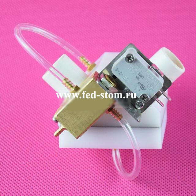

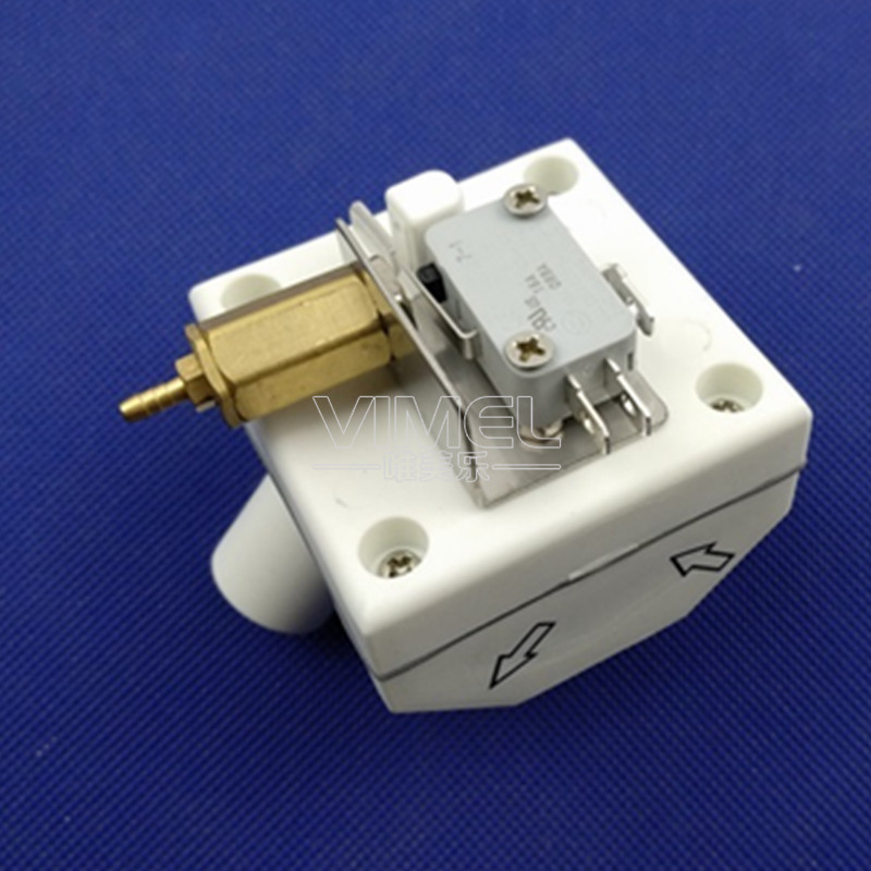

Теперь клапаны пневматические:
, стоимость 4-6 т.р.
Это пока всё, что удалось найти ...
Вопрос такой: кто-нибудь сталкивался с такими клапанами, как они в работе?
Что лучше ставить?!

МастерБакуДата: Воскресенье, 31.Май.2020, 23:24 | Сообщение # 2
Цитата veltsmaxim ()
за 1000
Отличный вариант, где такой нашли?

Никак, можно поставить - соорудить пневмоклапан подсоса.

То-то удивился, со всеми клапанами имел дело. Пневматические более надёжны, но ими сложнее управлять. Китайские могут быстрее развалиться от химии.

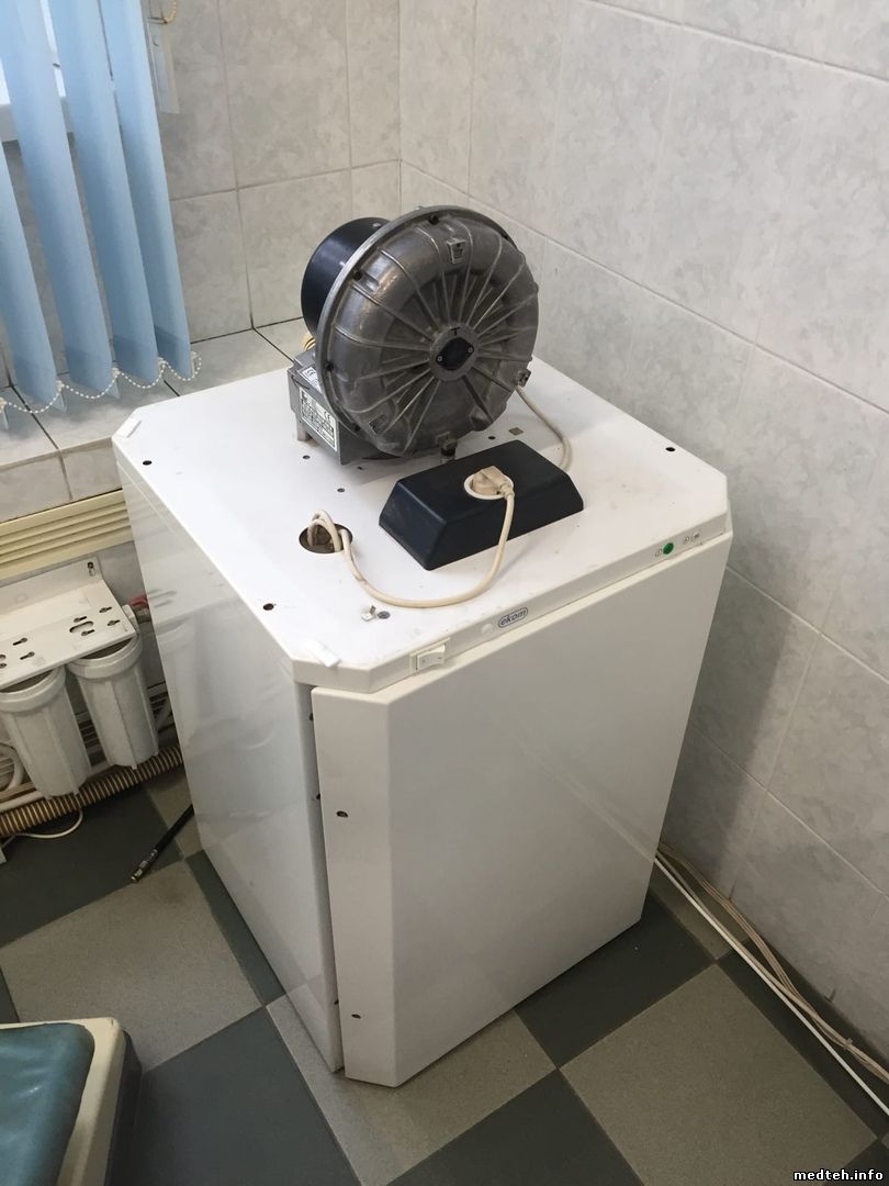

Yulana34, там в заглавном посте есть фото. Помпа помпе - рознь, но если, как утверждает уважаемый veltsmaxim, "наподобие такого", то это именно то, про что я думаю. Так что до клапанов выбора дело дойдёт ещё не скоро.
По поводу частотника. Реализуется очень просто: каждая установка включает своё реле, которое и определяет режим работы преобразователя. Но есть один нюанс: для такого типа двигателей (опять же, судя по картинке) возникает вопрос: "А с какой целью?"
Если с целью экономии энергии, то она несущественна, работает двигатель на 2800 об/мин или на 600.
Если с целью уменьшить вакуум при неполной загруженности, то с этим успешно справляется разгрузочный клапан.
Продление ресурса - тоже сомнительно.
В итоге получаем неоправданное усложнение и удорожание электронной части ради сомнительных положительных качеств.
Я почему так говорю: есть клиника, в которой 12-ть (!) установок сидят на одной мощной дюрровской помпе с обычным пневмомеханическим клапаном выравнивания, а есть где 4-е установки и Аспиджет.
Как Вы думаете, в какой клинике меньше проблем?

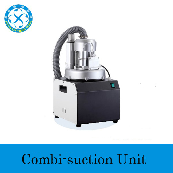

Вы хотите сказать, что она (помпа), сухая? А зачем тогда такая огромная коробка, не для одного же конденсатора?
А что Вы скажете про вот такой аппарат: https://www.alibaba.com/product....0FPg2hz ?
Там всасывание идёт прямо на крыльчатку - невооруженным глазом видно.

В коробе под мотором действительно находится сепаратор, и это влажная аспирационная система ...
Проверял, трубу забора закидывал в полное ведро с водой, сепаратор работает.
В шланг, который идёт на крыльчатку, вода не попала ... Также, внутри стоит предохранительный клапан, который травит воздух, если перекрыть всасывающий шланг.
Весь геморрой затеял с целью уменьшить нагрузку на мотор, и уменьшить нагрузку на клапана, так как мне говорили, что они часто выходят из строя ... Но сейчас начинаю сомневаться в правильности этой идеи ... + пришла такая мысль, что сепаратор хорошо работает, если центробежная сила в нём достаточная ... Если уменьшать количество оборотов, то возможно сепаратор не будет отделять воду от воздуха, как это задумано ...
Если интересны внутренности, могу на днях разобрать крышку и скинуть фото что-как внутри короба ...
Также, сзади установки есть фильтр грубой отчистки ... Такой же как на шланге аспирации на китайских установках (жёлтый такой))))
Из мыслей, которые пришли, до того, как начинал задумываться об отказе этого геморроя))), нашёл у знакомого частотник, его можно регулировать с помощью напряжения от 0 до 10 вольт ... Управляющую плату можно собрать на ардуино (чем больше клапанов открыть, тем больше контроллер адрдуино подаёт напряжение на частотник, а он уже управляет скоростью мотора ...
По итогу решил так: подключу частотник, выставлю меньшие обороты и попробую как работает аспиратор, если вода попадает в крыльчатку, то идея регулировки оборотов отпадает сама собой ...

В коробе под мотором действительно находится сепаратор и это влажная аспирационная система.
В таком случае, + ко всему ещё на каждой установке понадобится клапан чаши. И раздуплиться с канализацией.
А вот тут не понял, там что, обычный сухой, т.н."гидроциклон"? И ёмкость для сбора отходов?
Мокрая система изначально тянет и канализацию тоже.

Уважаемый veltsmaxim, а Вы можете сделать фото аппарата в "раскрытом" виде?
Я думаю, тогда половина лишней писанины уберётся и мы не будем спорить между собой "... что же там внутри?"
Тогда и советы Вам будут даваться более корректные. blush
Видите, из-за отсутствия информации со стороны автора, у нас "непонятки".

Судя по фильтру, на входе - система мокрая. Хотя китайцы могут придумать что угодно. Тут другое настораживает: зачем такая огромная воздушная крыльчатка, как, собственно, и сам агрегат?
goscha-belДата: Среда, 03.Июн.2020, 15:57 | Сообщение # 23
Так и я подумал, что мокрая. То, что показывал на фото коллега, по-моему, тоже "из той же оперы", только ракурс другой.
Что же касается огромной крыльчатки, так может быть так кажется. Когда я интересовался вопросом аспирации (тоже колхозил), я набрёл где-то на аквариумный компрессор внешне один в один с этим агрегатом, но значительно меньше размером.
Так что китайцы могут сделать что угодно (по своему усмотрению). blush
Функционально очень похож на мой аппарат, завтра доберусь до шайтан машины, и все отфоткаю ...

KentДата: Суббота, 20.Июн.2020, 16:51 | Сообщение # 34
У вас сообщений: 103
Невиномысск
Добрый день, коллеги.
Появилась возможность заиметь себе несколько вот таких компрессоров (см. картинку) и бонусом к ним идут, как я понял, помпы для сухой аспирации ... Я с таким ещё не сталкивался - подскажите, как их (помпы) подключить к китайским установкам из расчёта 1 шт. на одну установку.
Прошу не пинать за бестакность вопроса, в китайцах сейчас стоят обычные эжекционные системы для пылеотсосов ... Хотелось бы получить наиболее безболезненый и недорогой вариант аспирации.
P.S. Стоять это всё будет около стоматустановок, канализация также находиться перед стоматустановкой ...
Сообщение отредактировал Kent - Суббота, 20.Июн.2020, 17:05
SSUДата: Суббота, 20.Июн.2020, 17:39 | Сообщение # 35
У вас сообщений: 373
ужгород
Kent, это "EKOM"- неплохой агрегат. Но дело в том, что подключить любой сухой аспиратор к китайцу практически нереально.
Опять остался "туман" ..., как и в с.26 ...
goscha-belДата: Воскресенье, 21.Июн.2020, 12:14 | Сообщение # 36
Вообще-то, это не бонус. А DUO - компрессор с отсасывателем в одном корпусе для одной стоматологической установки (75 л/мин), (например: https://stomdevice.ru/bazovoe....5-l-min
Цитата Kent ()
хотелось бы получить наиболее безболезненый и недорогой вариант аспирациии
Это вряд ли, т.к. для этого понадобится колба сепаратора Cattani с платой управления, (или какой-то аналог). Ну, и, конечно, знания, как это всё "приколхозить" к китайцу. В противном случае:
blush
P.S. Сделать-то можно всё, но во что это обойдётся ... unknown
Раз уж Вам достались, то попробуйте там же найти к ним списанные "Дипломаты", в них как раз есть такая колба с платой. blush
Сообщение отредактировал goscha-bel - Воскресенье, 21.Июн.2020, 12:31

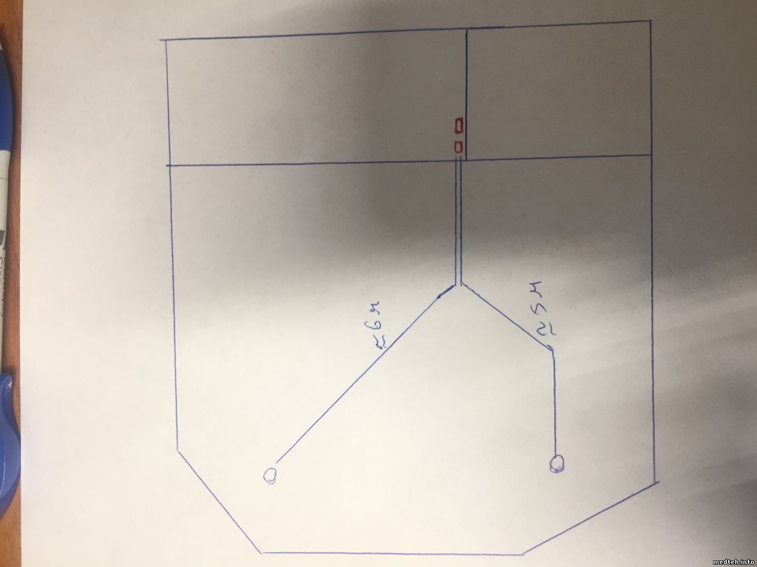

zolotov87Дата: Воскресенье, 03.Окт.2021, 10:26 | Сообщение # 37
У вас сообщений: 22
Муром
К двум установкам (скорее всего KaVo 1058), для мокрой аспирации подведён из технического помещения шланг напорно(?)-всас. 40 мм.
От каждой установки свой шланг длинной примерно 5 м. Уклон есть, но небольшой в сторону Turbo-Smart. Но перед Turbo-Smart-ом всё равно будет подъём вверх.
А подскажите, пожалуйста:
- необходимо ли что-то переделать, чтобы потом не было проблем?
- не будет ли там в самом низком месте оставаться жижа?

zolotov87Дата: Воскресенье, 03.Окт.2021, 15:49 | Сообщение # 40
У вас сообщений: 22
Муром
Цитата МВР ()
zolotov87, посмотрите ЗДЕСЬ (с.146).
Место, в котором в Вашем случае будет собираться "жижа", называется: образовавшийся гидрозатвор, со всеми вытекающими для аспирационной системы проблемами, и ни один "лючок" не поможет ей эффективно работать, если такое и окажется возможным.
Спасибо, как тогда быть, когда Turbo-Smart и установки на одному уровне?
Подскажите, пожалуйста, как реализовать blush
Цоколя нет. Сейчас ещё идут отделочные работы, хотелось бы всё исправить до чистовых)
Планируется два Turbo-Smart. Один на две установки на первом этаже, один на две установки на втором.
Приложил фото. Шланг залит в полу. Уклон есть, но не большой в сторону Turbo-Smart-ов.
