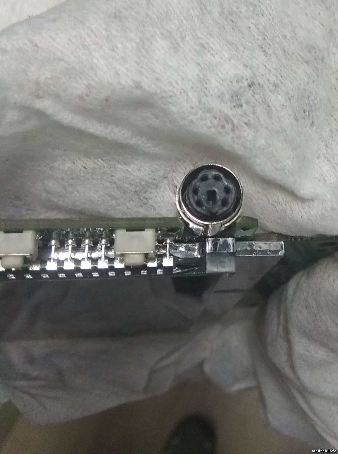

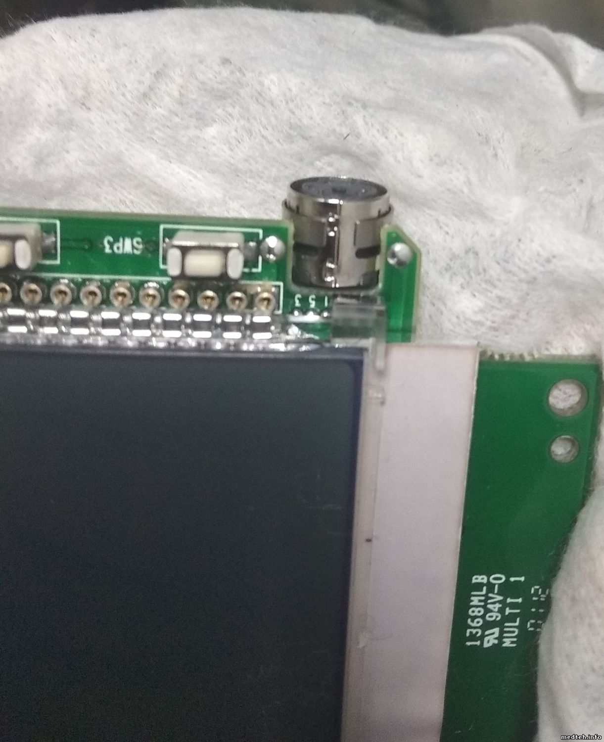

Мои врачи раздолбали разъём, как я понял - PS/2 .. .
На Ebay и алике нахожу только квадратные для компов, а хотелось бы найти цилиндрический, как на фото ...
А в чём проблема, что негде взять "убитую материнку"? Сейчас в каждом городе есть компьютерная комиссионка ...
Вопрос не стоит и "выеденного яйца". blush

Цитата bektyish ()
Да, для меня это не Америка ... Я на это в первую очередь обратил внимание - но они квадратные - и туда фиг влезут - да, и контакты к печатной плате в два ряда - последнее, конечно, не проблема, но колхозить хочется в последний момент - поэтому и ищу цилиндрический как на фото ...

KentДата: Понедельник, 01.Мар.2021, 14:59 | Сообщение # 5
У вас сообщений: 103
Невиномысск
Скажите, если я припаяюсь напрямую к плате проводами - в показаниях ничего не изменится?
Или сделаю разъём сторонний 4-х контактный?
И на проводе, и на плате?
P.S. Зарядку могу отдельно вывести.
Yulana34Дата: Понедельник, 01.Мар.2021, 15:07 | Сообщение # 6
Абсолютно ничего. Паяйте смело. Только, думаю, на долго не хватит.
Выдерут вместе с дорожками, после этого припаивать уже не к чему будет.
biggrin biggrin biggrin
KentДата: Понедельник, 01.Мар.2021, 16:36 | Сообщение # 7
Невиномысск
Спасибочки, так я не к дорожкам - а через дырочки - и двойную/тройную/четверную и.т.д. фиксацию провода в корпусе )...

KentДата: Вторник, 02.Мар.2021, 14:32 | Сообщение # 11
Невиномысск
Цитата goscha-bel ()
А чисто середину разъёма никак нельзя поменять на компьютерный?
Я понимаю, что это мазохизм, но зато будет "фирменно". Ну, и оплату нужно тогда взять соответственную.
Да, это для своей клиники я делаю.))) Выпаяю, гляну, конечно ) раз можно в крайнем случае в плату проводами - но, думаю, геморрой в любом случае будет ...
По электрическим параметрам, я думаю, они ничем не отличаются. Соответственно - да.
Ещё раз спасибо.
А зачем менять середину, когда можно поменять целиком?
Геморрой есть, но поменять можно.
Он, вроде как, очень громоздкий - даже одиночный - если вы про компушный квадратный ...
В любом случае - на неделе возьмусь - если не забуду - то, конечно, пофотаю ...
