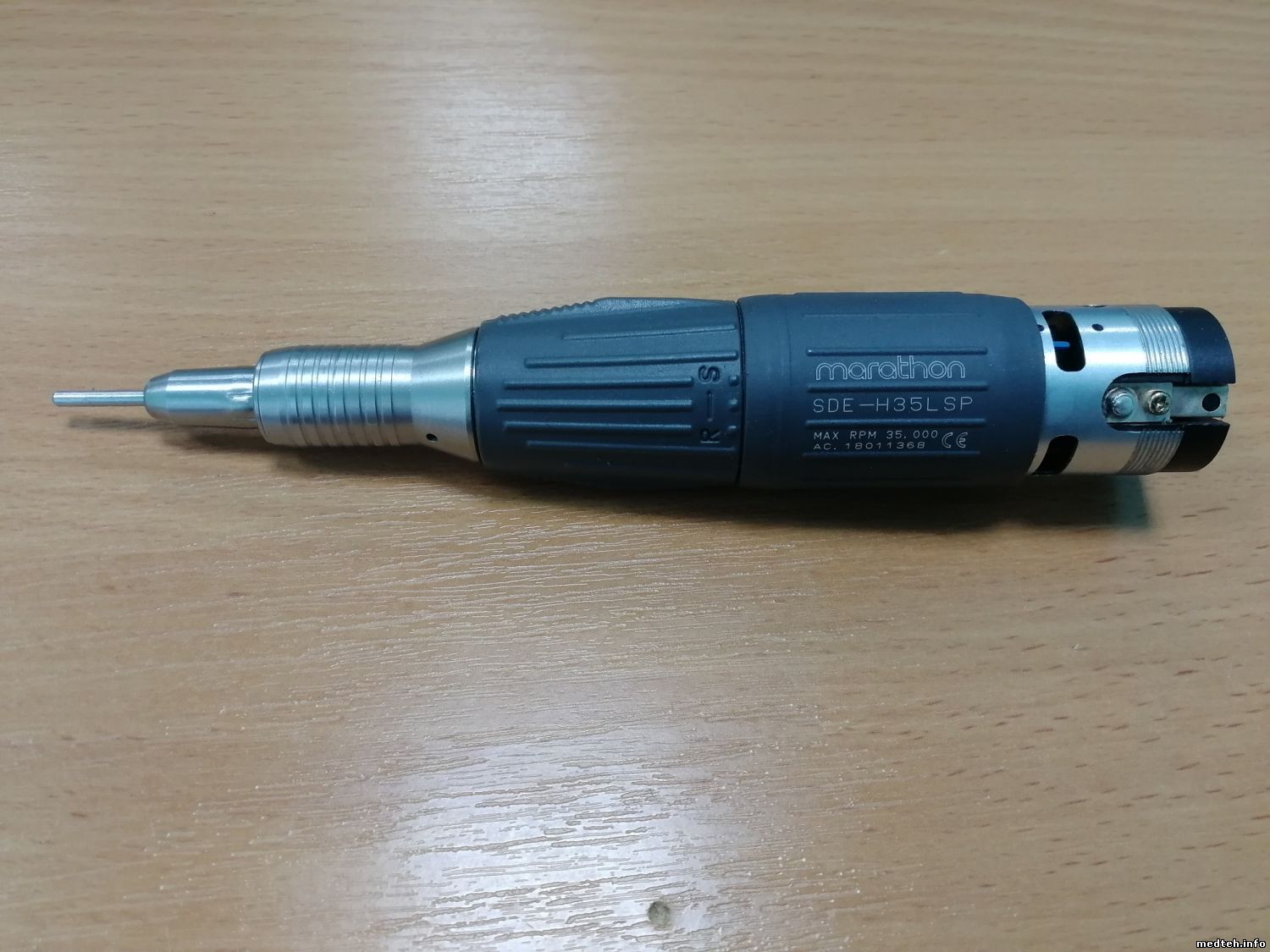

Опять MARATHON, SDE-H35L SP. Греется та часть, где цанга (металлическая деталь с точкой). Подшипники заменил - без изменений. На первой слева ввинчивающейся детали видны вмятины, это повреждение или производителем сделано? Сначала думал ротор греет, но после обкатки сразу разобрал и ротор оказался холодным.

Вы имеете ввиду выступ ???

"Вмятины" от производителя, на всех таких моторах. Греется, возможно, подшипники новые не прикатались. Если подшипники плохие, то и не прикатаются.

techniks, да, выступ. Разобрался, спасибо.
