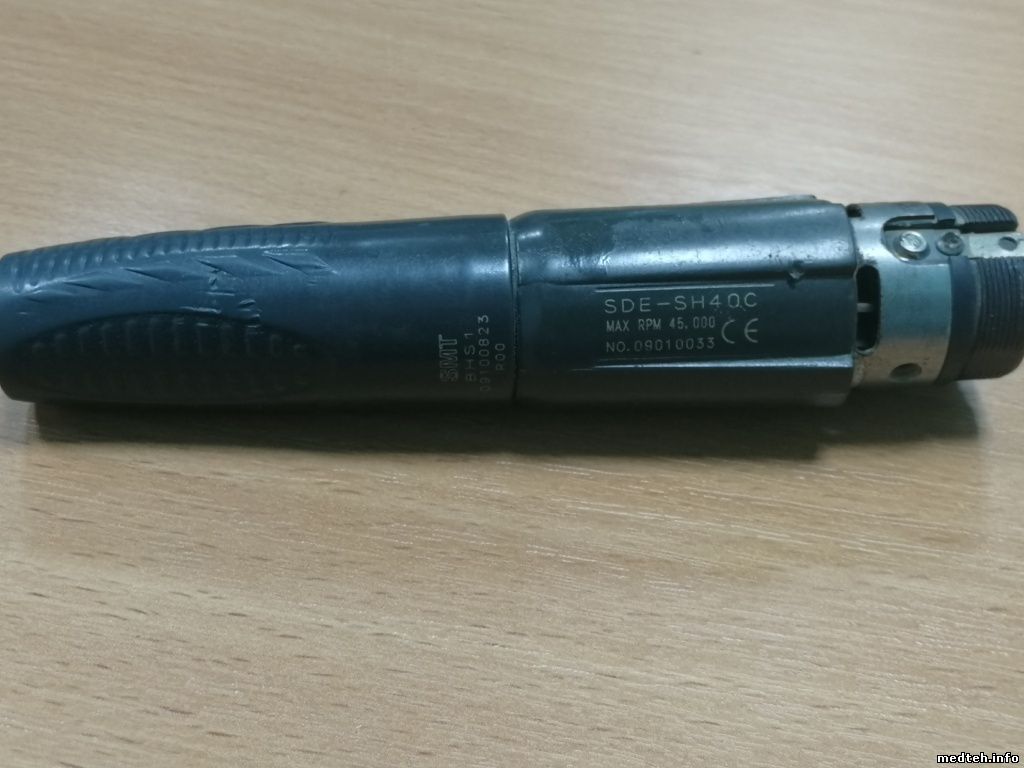

Поступил в ремонт зуботехнический микромотор MARATHON SDE-SH40C с заменой подшипника.
Подшипник заменил, решил включить, протестить как работает, а мотор еле-еле покрутился и задымил. ireful Нагрелись клеммы. Подшипник не заклинило, все вращается, есть подозрение на коротыш внутри. Подскажите, пож-ста, как разобрать, куда лезть? Работать в этой сфере только начинаю, опыта практически нет.
Прилагаю фото сего девайса на всякий случай.

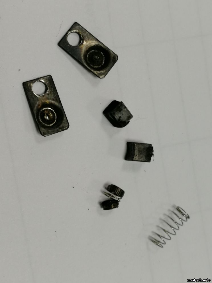

Замечание справедливое, делюсь опытом ремонта этого марафона.
После того, как задымил, решил (по совету коллег на форуме) вынуть ротор. Там я увидел то, что изображено на фото, то есть щетки в разобранном виде. Одна пружина сгорела и лопнула пополам, а проводков, идущих к щеткам нет вообще.
В итоге почистил ротор, установил новые щетки и мотор готов к работе, вращается.
