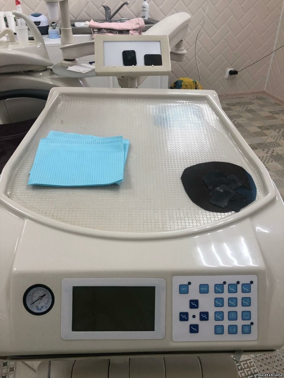

В стоматологической установке ZA-208E Fashion производства Foshan Nanhai Ziann Medical Apparatus CO.,LTD., Kитай, перестало работать кресло. Нет индикации на дисплее столика врача. Вся электроника отказала. Предохранители все целые.
Ток с трансформатора идёт. На кресло поступает питание 24 вольта переменки. На плату в плевашке поступает питание. Реле на плате рабочие.
Принудительно перемыкаю контакты на плате - включается светильник, клапана на наливание стаканчика и омывание плевашки. Кресло же никак не реагирует.
Может кто сталкивался с подобной ситуацией. Буду рад любому совету и помощи.

МастерБакуДата: Суббота, 25.Янв.2020, 08:14 | Сообщение # 2
Цитата Frilans33 ()
нет индикации на дисплее
Нет напряжения, фото дисплея.
Frilans33Дата: Воскресенье, 26.Янв.2020, 22:19 | Сообщение # 3
Владимир
Фото столика, другого нет.
