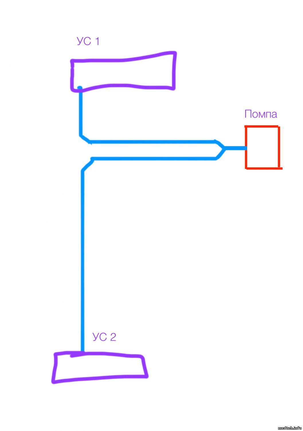

Добрый вечер.
Нужно купить вакуумную помпу. Посоветуйте, пожалуйста, на какую модель смотреть? Только Durr или уже другие производители подтянулись? ...

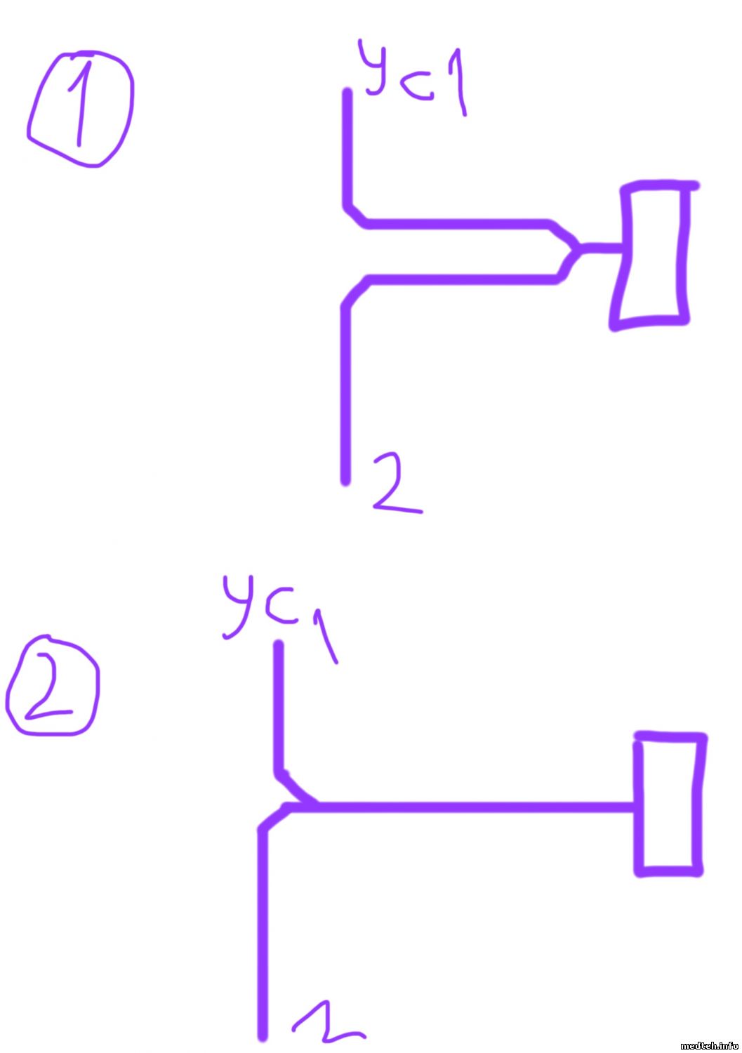

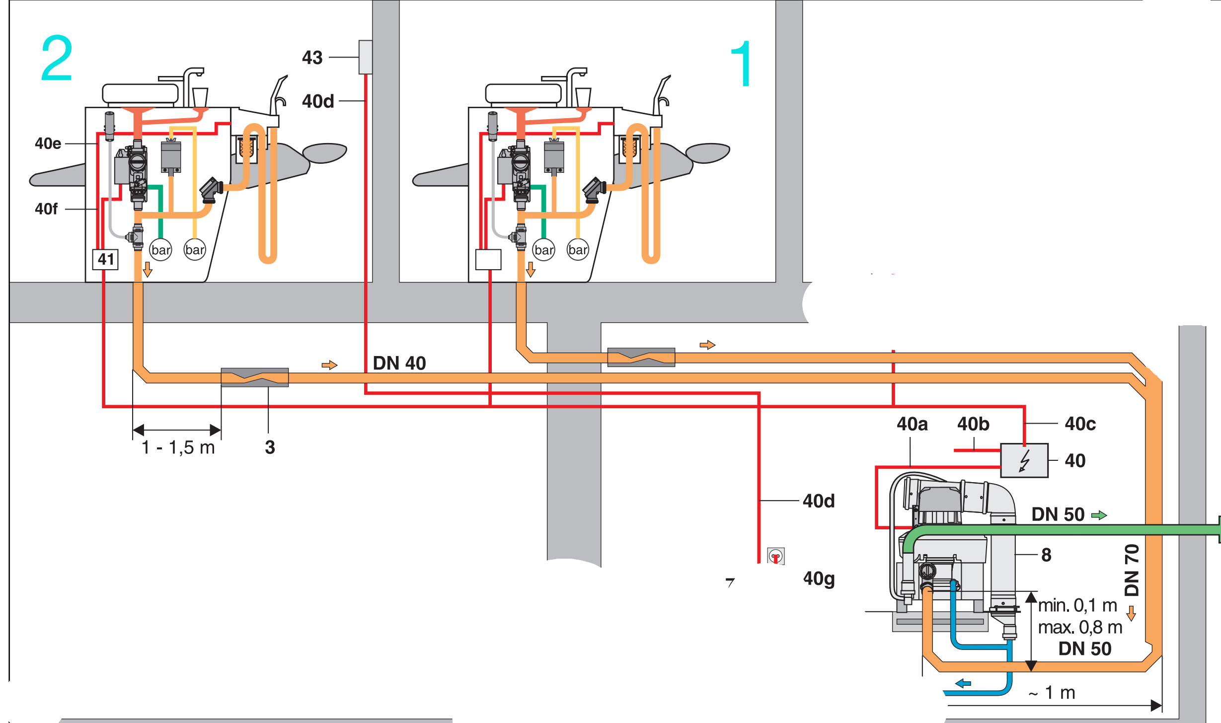

В догонку ещё вопросы по подключению: (в каталоге Durr я картинки смотрел), но интерсен именно опыт специалистов по медоборудыванию. Как подключить к одной помпе две УС, чтобы равномерно тянула?
МастерБакуДата: Среда, 18.Дек.2019, 00:01 | Сообщение # 4
Fuchs, конечно, так, как во второй картинке, ускорители можете не ставить. Есть нюансы, проконсультируйтесь с art-i-k.

МастерБаку, я не про ускоритель протока спрашиваю. Так как на рисунке подходит?
МастерБакуДата: Среда, 18.Дек.2019, 22:15 | Сообщение # 8
Суть таже.
FuchsДата: Среда, 18.Дек.2019, 22:27 | Сообщение # 9
У вас сообщений: 24
Врач стоматолог
Т.е., что в 1-м варианте, что во 2-ом помпа будет тянуть одинаково на 2-х УС ?
art-i-kДата: Четверг, 19.Дек.2019, 09:09 | Сообщение # 10
Я, таки, всегда предпочитаю раздваивать вакуумную магистраль возле самого вытяжного агрегата.
Не понял одного: где на рисунках, достойных Малевича, клапана выбора? shok

МастерБакуДата: Четверг, 19.Дек.2019, 12:53 | Сообщение # 11
Суть таже
Т.е., в обоих случаях подключение в одной точке, а не последовательно, в разных.
+1. Ставлю коллектор под аспиратором.
Цитата art-i-k ()
где на рисунках ... клапана выбора?
На дюровской картинке присутствуют, на картинках автора - нет. Это нюансы. Главное - определиться со схемой и нюансами трассы.
Кстати, на картинке Дюра аспиратор находится ниже горизонта установок. В случае, если трубы уходят в подвал и поднимается к аспиратору - возникает куча нюансов, не отображённых в картинке.
FuchsДата: Четверг, 19.Дек.2019, 15:36 | Сообщение # 12
У вас сообщений: 24
Врач стоматолог
Ок, коллектор сделаю. Но, думаю, коллектора тоже по-разному можно сделать ...
