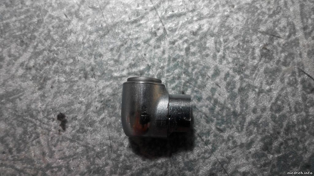

Добрый день, друзья!
Подскажите советом: нужно поменять подшипник в голове на угловом наконечнике Sirona T3 Line. Как его достать?
Разобрал, мешает коронка, либо нужно откручивать распределительную камеру спереди? Фото прикрепляю.
medtech_krskДата: Среда, 27.Ноя.2019, 18:59 | Сообщение # 6
У вас сообщений: 291
промежуточный вал надо выкручивать.

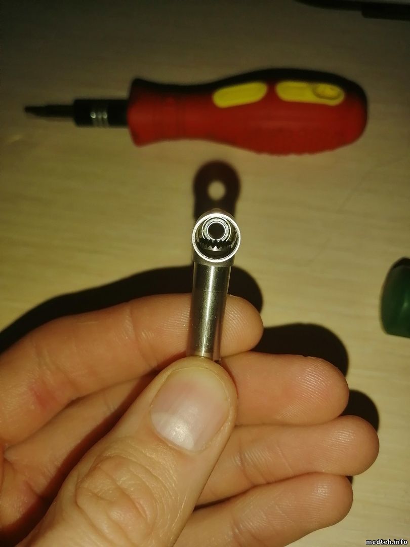

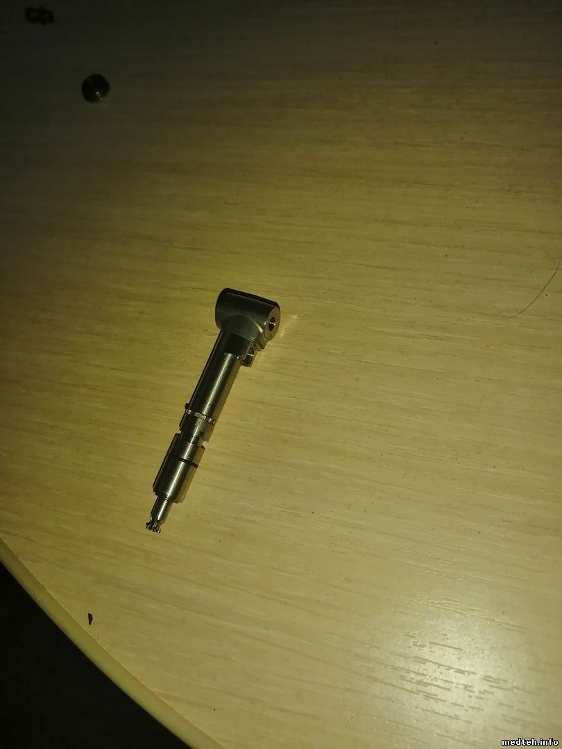

PavelMedTexДата: Четверг, 19.Мар.2020, 11:36 | Сообщение # 14
Косметологическое оборудование.
Донецк
Подскажите, каким образом можно снять крышку. На фото видно. Промежуточный вал открутил.
medtech_krskДата: Четверг, 19.Мар.2020, 18:08 | Сообщение # 15
не образом, а чем то похожим на плоскогубцы... Шутка, если что.

UnaДата: Пятница, 20.Мар.2020, 09:03 | Сообщение # 16
У вас сообщений: 366
Без специнструмента - только варварским способом с пропилами.
И то, из-за толщины небольшой можно крышку убить.
