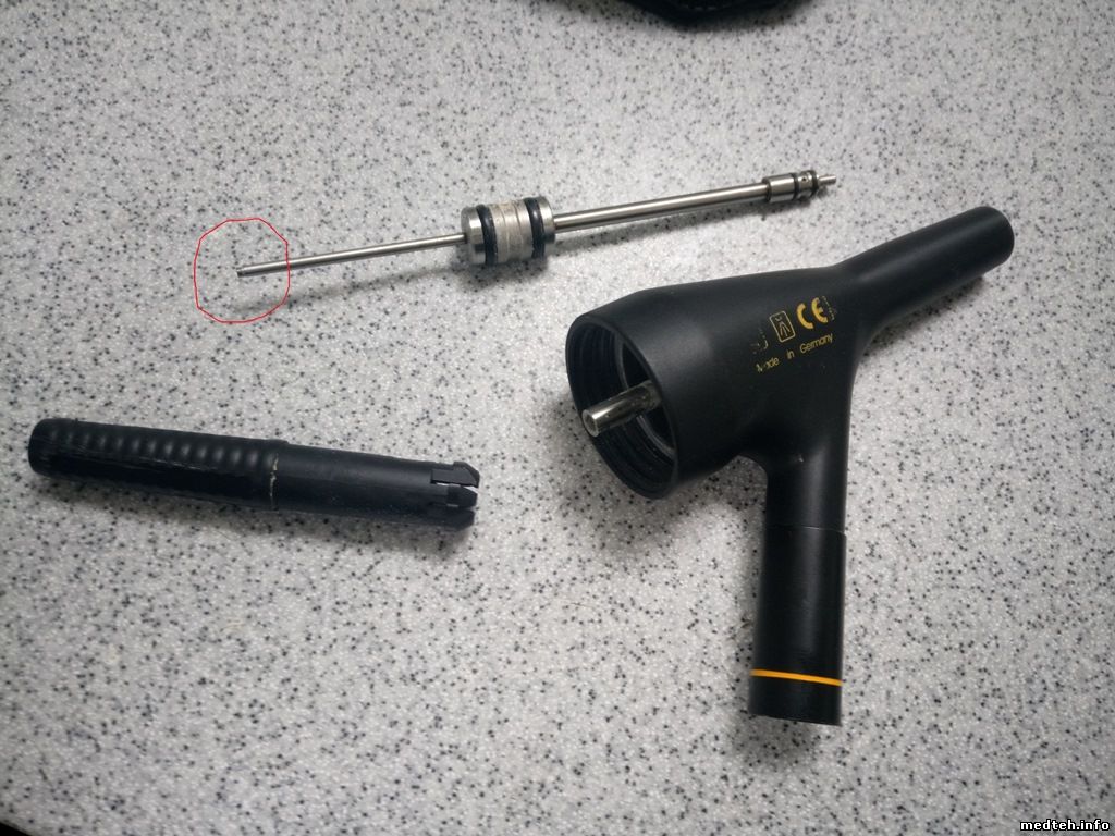

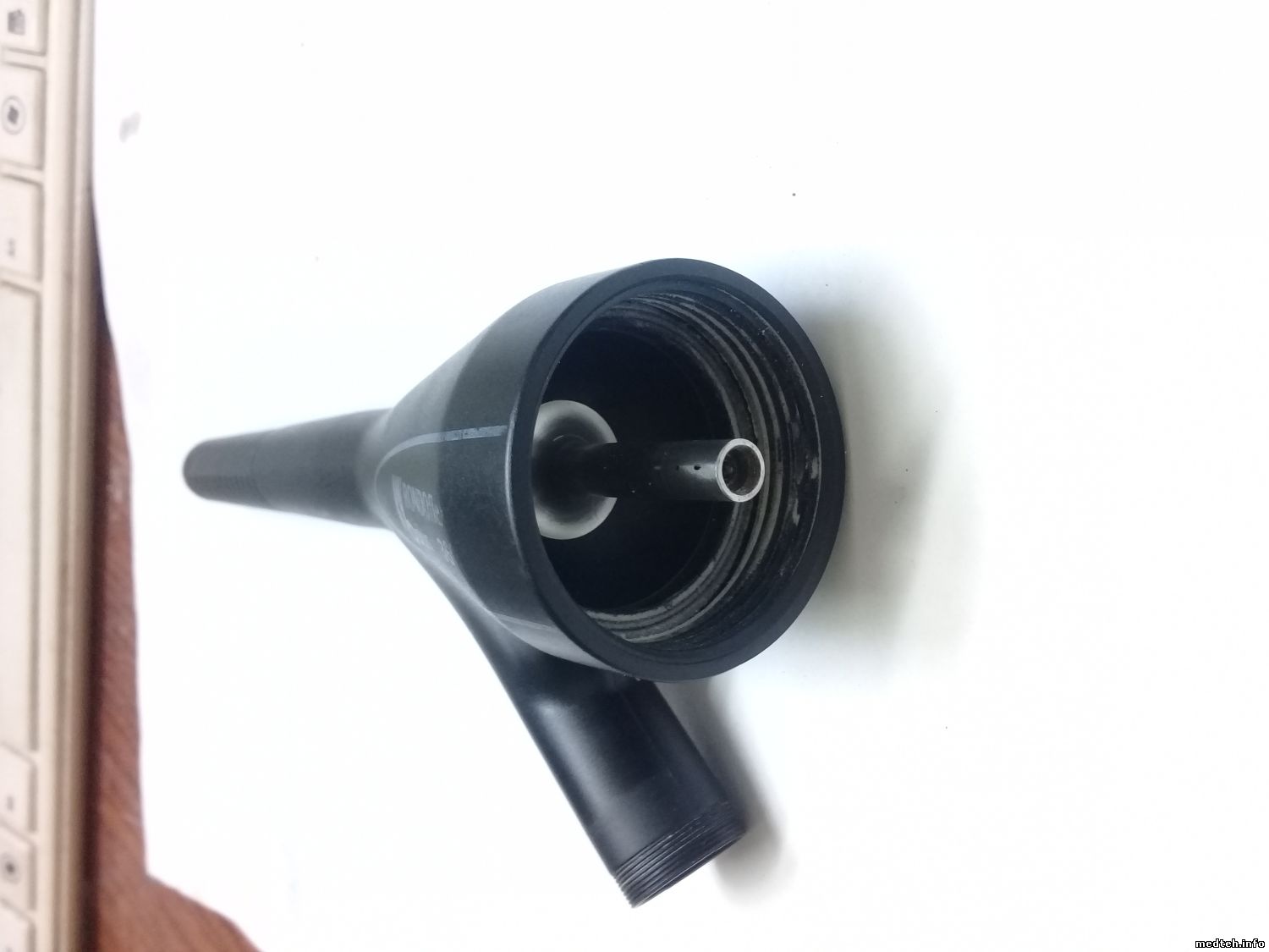

"Удачливый" ассистент при прочистке забитого канала умудрился сломать шомпол "по-самое не могу". Чтобы достать, даже уцепиться не за что.
Как разобрать? Жиклер впрессован или вкручен? (видна внутренняя резьба, видимо, для специнструмента)
Реально снять держатель канюли? Крутиться, но усилие применять не стал.

ДА все там разбирается, жиклер вкручен, держатель канюли сделан на защелке, я разбираю, намотав резиновую перчатку с натягом, потом просто держась за сформированый валик на держателе и корпус, тянем руками в разные стороны, с усилием - расщелкивается.. затем выкручиваем трубку..

Сам жиклер лучше не трогать

Аккуратнее с резьбой..

Все разобралось без особых проблем. Но даже это не спасло. Канал под замену. Высверливание кавовского шомпола + AL 2O3 пробки - однозначно убьет канал.

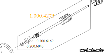

skvorcovs77, рад за вас. но вам всё равно придётся обратится в каво за деталью , и учтите - цена вас огорчит .
Около 10% от стоимости нового.
