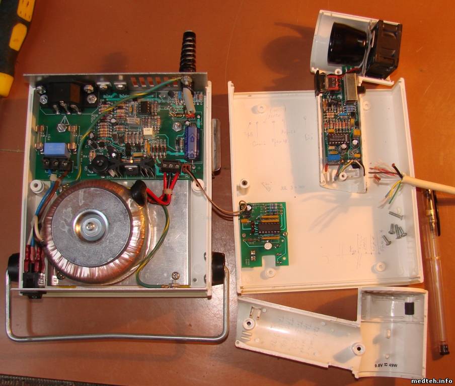

переломался кабель между блоком питания и "пистолетом". Умельцы брались заменить. Что там было сложного - не знаю, но ни кабеля нет, ни его огрызков. Может у кого есть хоть фото внутренностей, чтоб видеть, какого цвета провод куда припаян.
Мой как на фото 3

STaras, несилен в теме - но там куллер стоит и лампа - и провода сечения должны быть разные, по потреблению различие должно быть и плюс сигнал на включение
STarasДата: Среда, 08.Сен.2010, 08:35 | Сообщение # 3
Quote (renmaster)
- силен good , все так и есть.
Но на крышках блока и пистолета, один мастер подписал одни цвета, другой - другим почерком другие, а по факту запаяны огрызки третьих. И везде разное количество. Бум по чуть-чуть разбираться.
STarasДата: Четверг, 09.Сен.2010, 23:28 | Сообщение # 4
Лампу собрал. Не так страшно оказалось - всего семь проводов:
- два толстых на лампу (+- по барабану)
- два +-12В
- два термодатчик
- один - выход 556 таймера
Запаял все провода одним цветом - чтоб если кто полезет - веселее было.
Если кому попадется - конспект оставил mail1
