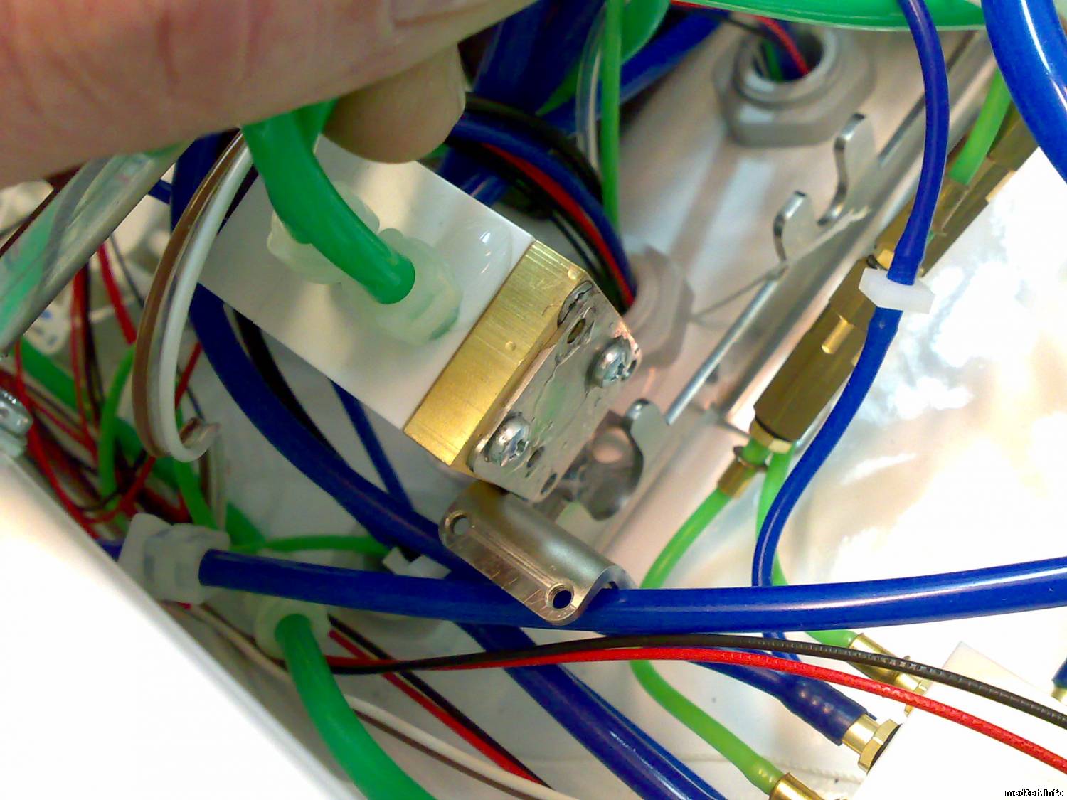

По Чизику. Было бы не плохо, если б не только обозначили мокрые штаны пациента, но и источник энуреза.
А вот и он ...

Я правильно понял, что из под плохо закрученного штуцера протечка была?
Ещё, если не затруднит, то номер установки нужен.
Завод ответственному лицу за сборку данного узла выпишит премиальные.

Я правильно понял, что из-под плохо закрученного штуцера протечка была? Ещё, если не затруднит, то номер установки нужен. Завод ответственному лицу за сборку данного узла выпишит премиальные.
Да, совершенно верно ... клей сэкономили ... А номерок установки - 000107
А вообще, смотрю, начали они удешевлять установку. Заменяют латунные/бронзовые материалы на пластик, шланги внутри не те добрые, что раньше были ... На свет в энергоблоке опять вместо клеммника разъём поставили ... Покрупнее, конечно, чем был до клеммников ...
