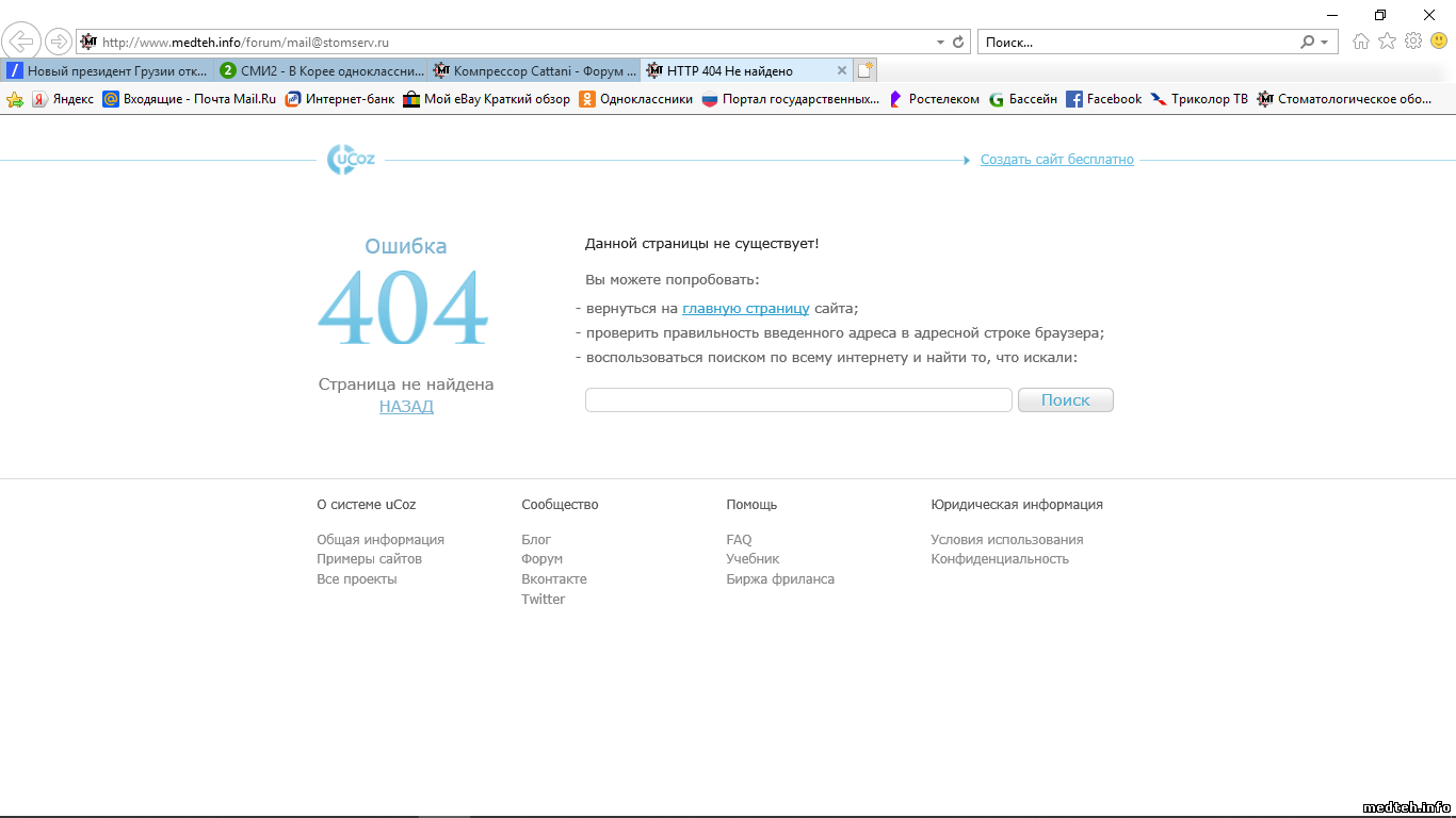

МастерБакуДата: Вторник, 07.Май.2019, 14:19 | Сообщение # 21
ну где-то там
nea тут ближе.
Yulana34Дата: Вторник, 07.Май.2019, 14:19 | Сообщение # 22
тут ближе
Не-а, дальше.
unknown unknown unknown
МастерБакуДата: Вторник, 07.Май.2019, 14:19 | Сообщение # 23
стоматорг или корал (очевидно буква упала )
