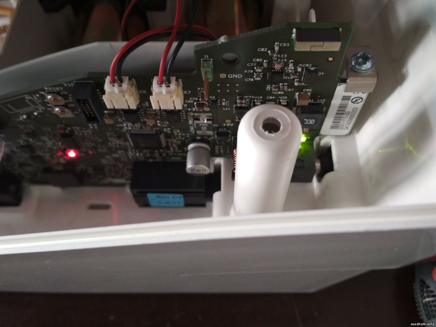

Проблема следующего характера: в одной клинике на данном аппарате перепутали блок питания, поставили 5 В 1 А, вместо 24 В.
Казалось бы пониженное напряжение, не должно повлиять на электронику, однако в итоге перестал работать мотор перистальтического насоса воды, при этом сам мотор исправен. Не приходит питание, хотя кнопка срабатывает и мигает как-будто всё хорошо.
Вскрытие показало, что на плате горит красный светодиод, что наводит на подозрения.
К сожалению, данная информация наверняка есть только у заводского сервиса. Но может кто-то сталкивался или имеет в наличие сервисную инструкцию, или знает контакты хорошего сервиса по Durr?

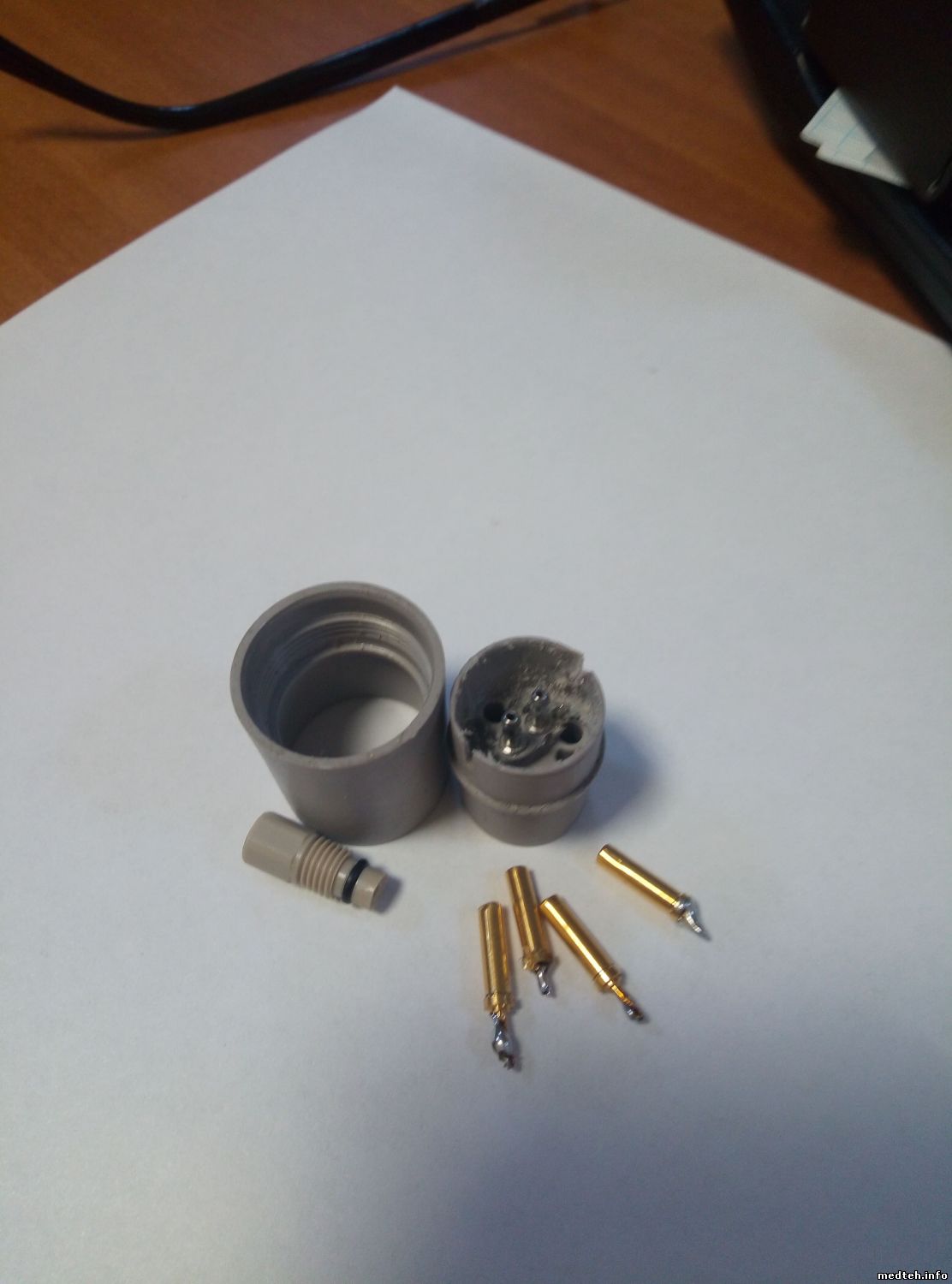

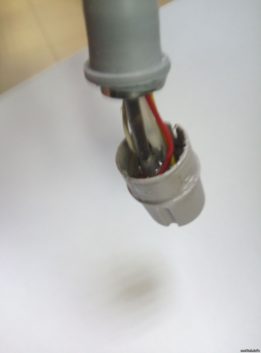

Yulana34Дата: Суббота, 24.Фев.2024, 10:54 | Сообщение # 7
Кабель проверьте. В определенном положении в нём "пропадает" один провод.

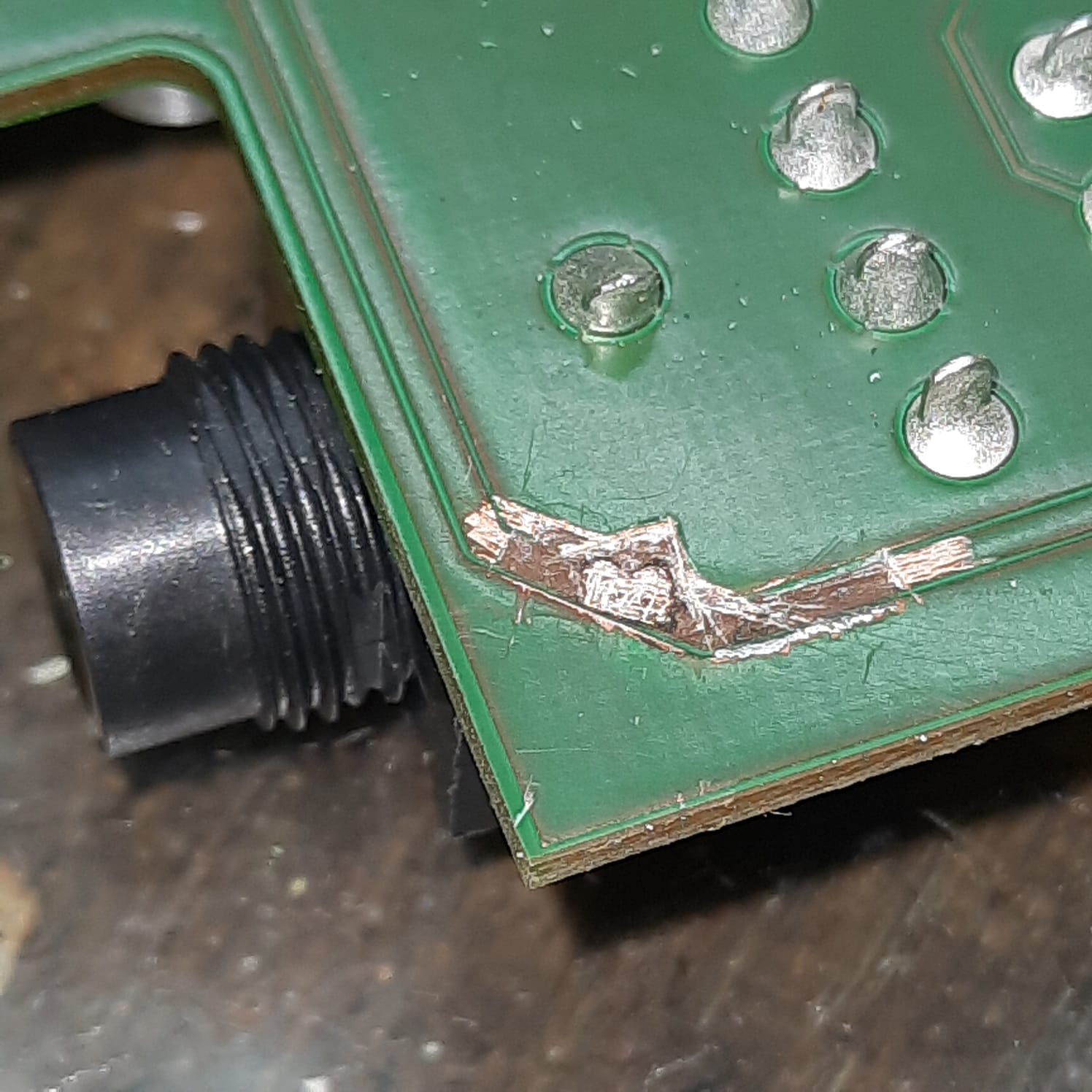

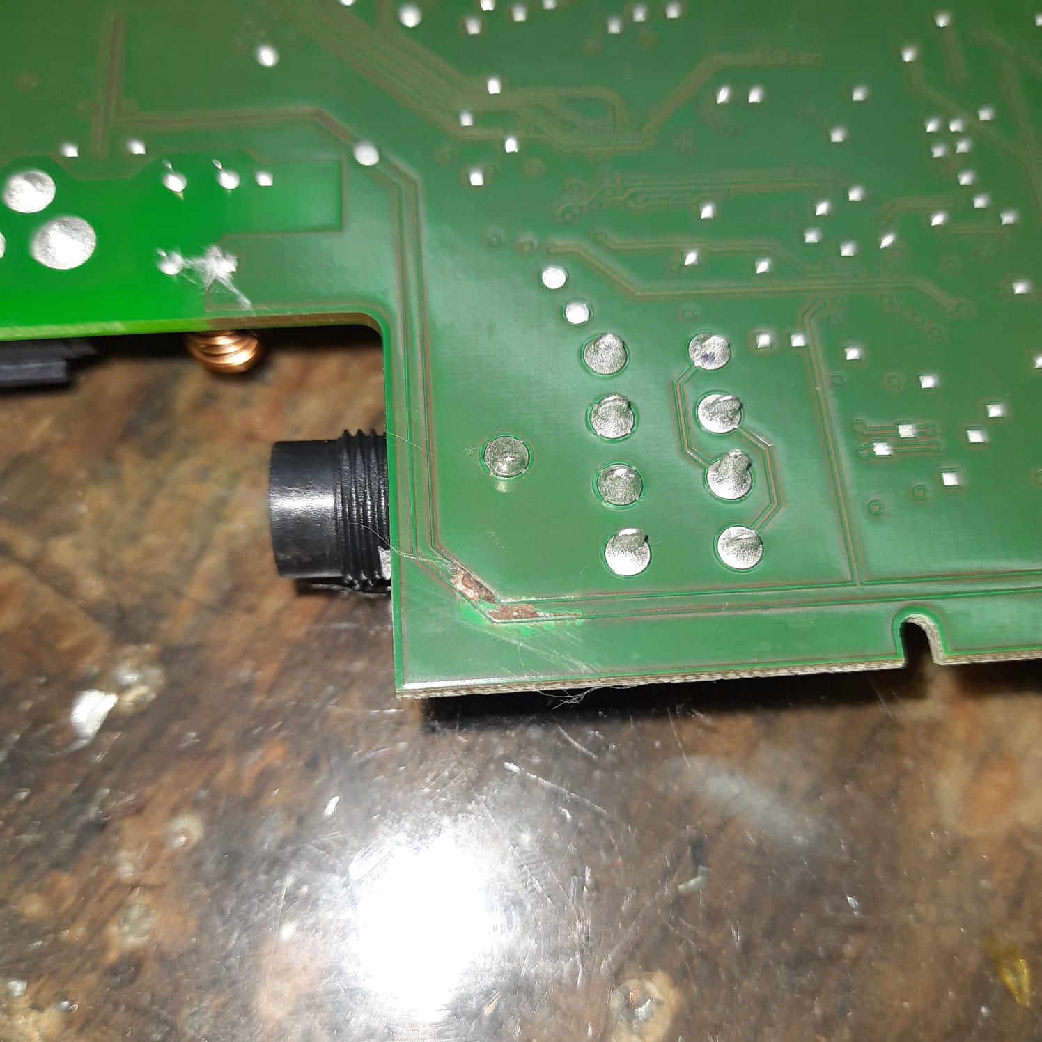

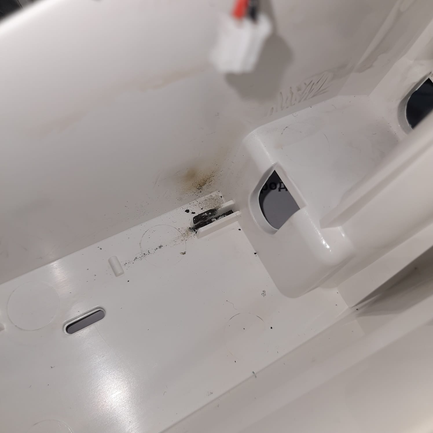

skvorcovs77Дата: Понедельник, 20.Янв.2025, 12:52 | Сообщение # 10
У вас сообщений: 55
Осваиваю ремонт и обслуживание стом
Симферополь
Аппарат не включается.
"Вскрытие показало":
1. Прогар дорожки +24 В;
2. Выгорели LDO-стабилизаторы с маркировкой "PHUI" [SOT23-5]. Это TPS73033.
Всё восстановлено.
