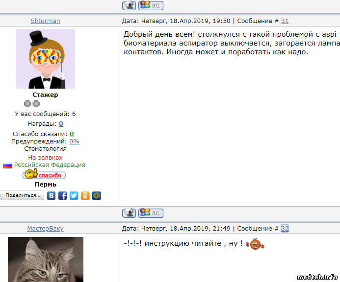

ShturmanДата: Четверг, 18.Апр.2019, 19:50 | Сообщение # 22
Стоматология
Пермь
Добрый день всем!
Столкнулся с такой проблемой с Aspi Jet 6. Во время работы при неполном наполнении ёмкости для биоматериала аспиратор выключается, загорается лампа наполнения. Жидкость в ёмкости даже не доходит до самых первых контактов. Иногда может и поработать как надо.
