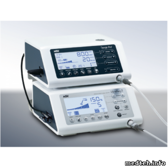

Если для хирургии , то не помешает коагулятор ( лучше лазер ) и хирургический скалер

Коагулятор есть, пользую мало, в микрохирургии он не востребован вовсе. Пъезотом( хирургический скалер) стоял- стоял, продала, все делаю повышайкой( сейчас и хирургическую купила с головой в 45 градусов), спецфрезами и наборами( быстрее и удобнее).
Вопрос остается с лазером, но о встройках не слышала, да и встроить можно потом, на первом этапе он нехило добавит стоимости объекту, а не первой необходимости вещь, это точно.

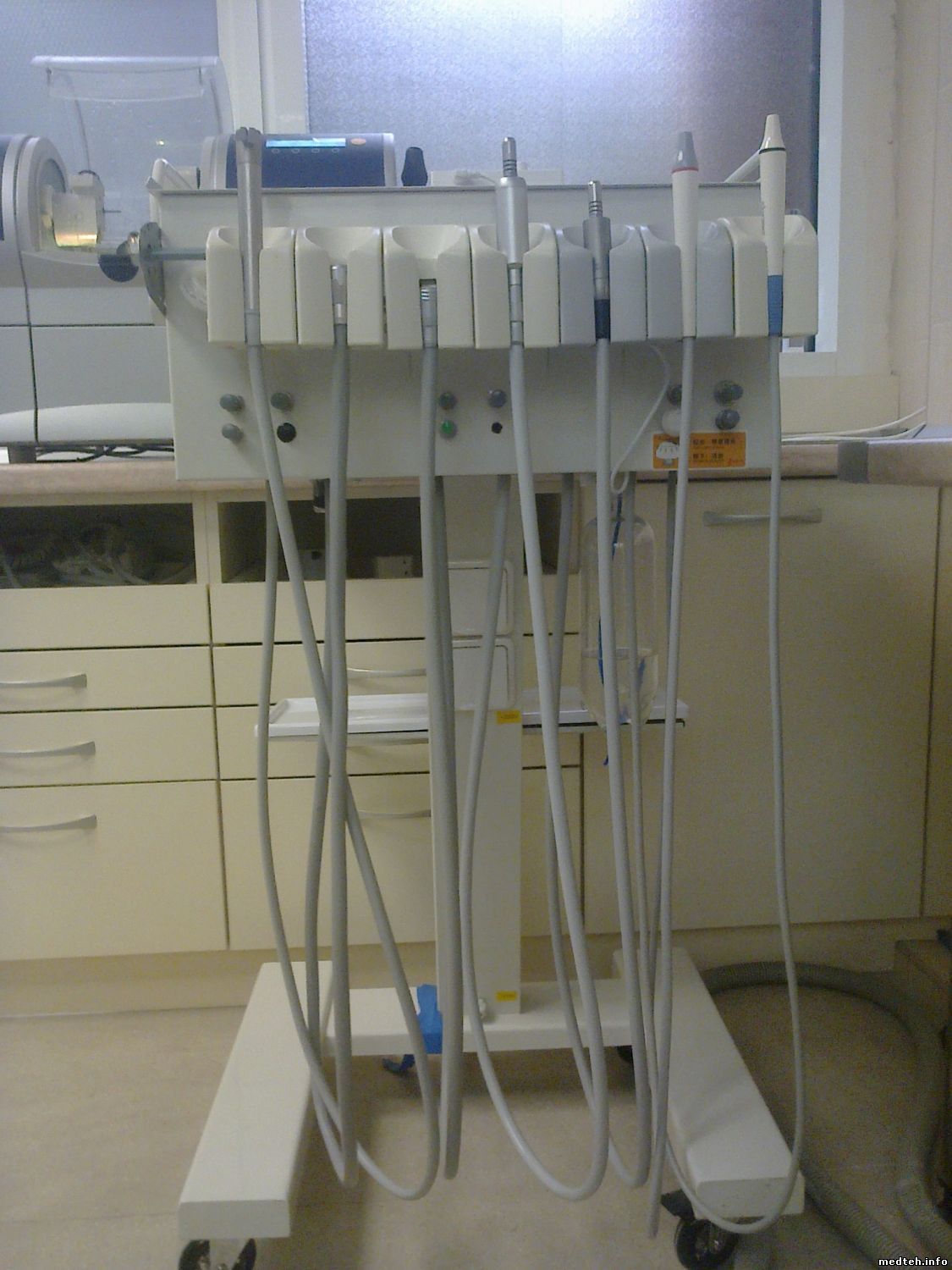

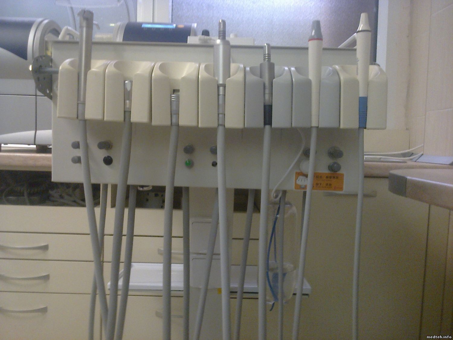

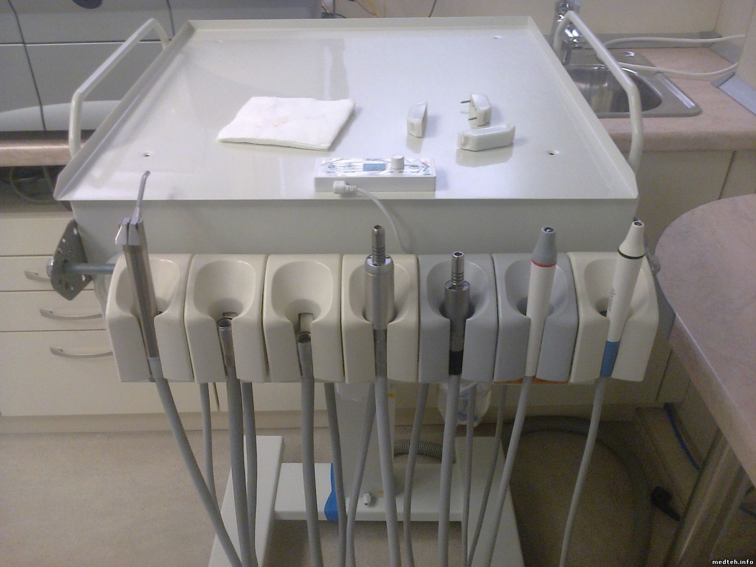

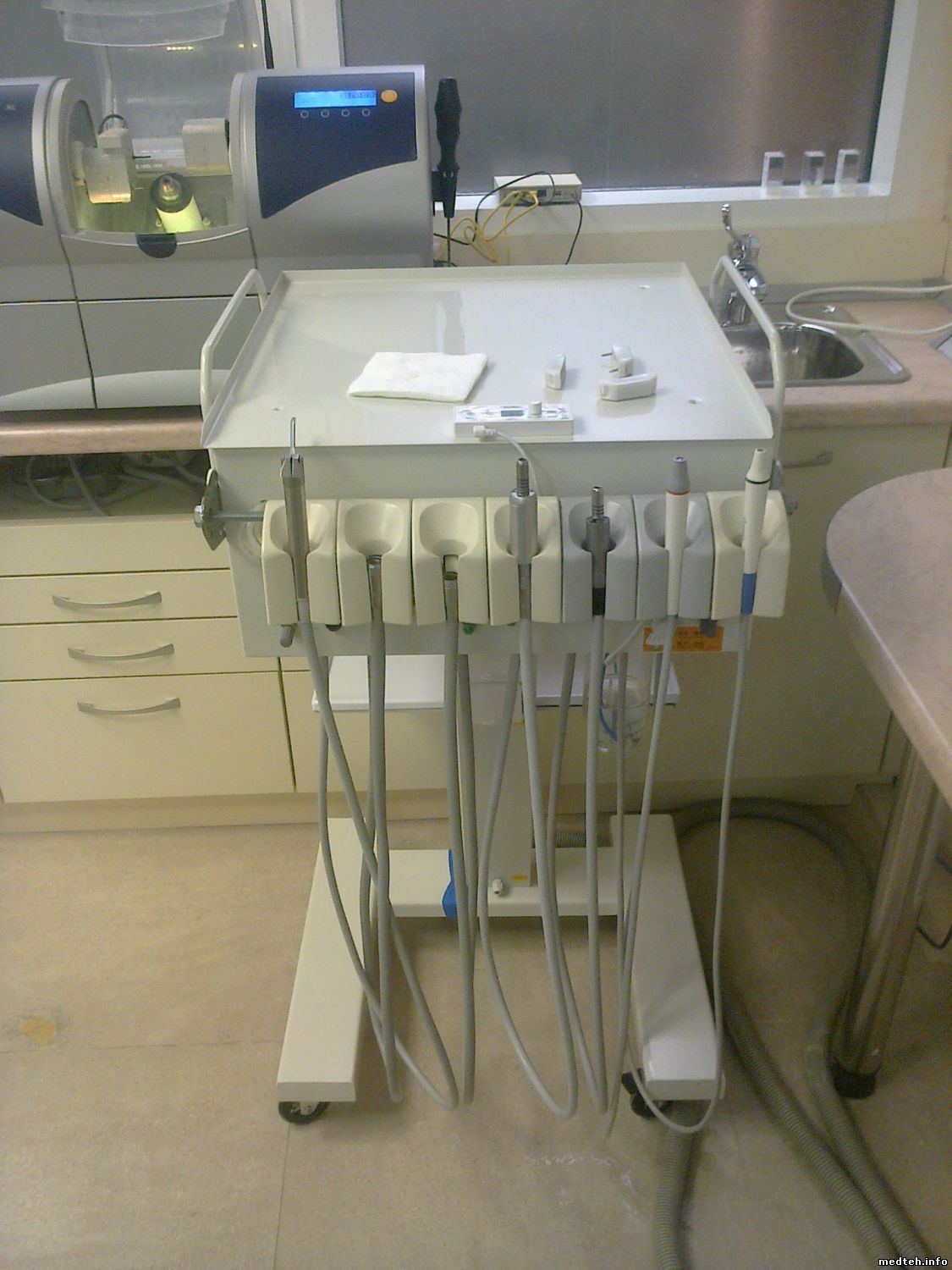

Собирал на базе подкатного столика аванта на 8 инструментов,2 пистолете,2 турбины,2 микромотора,2 скалера,2 бутылки,дизайн был докторский,я только собирал все,где то на сайте выкладывал фото не помню уже в какой теме,если поставить держатели инструментов поменьше,то можно и 12-...инструментов воткнуть

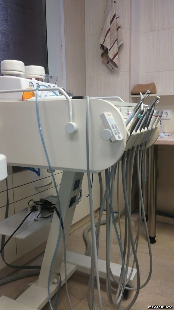

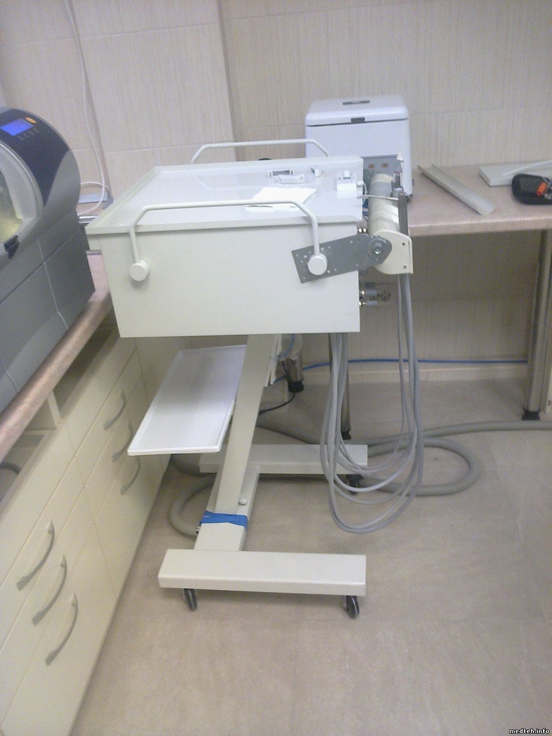

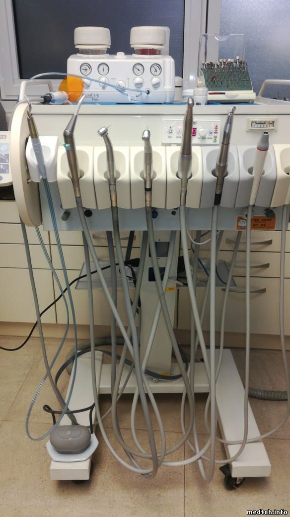

а вот фотки из нее,вариант еще не совсем законченный,вторая бутылка не прикручена и второй пистолет еще в пути на тот момент biggrin

levschaДата: Вторник, 16.Апр.2019, 18:50 | Сообщение # 34

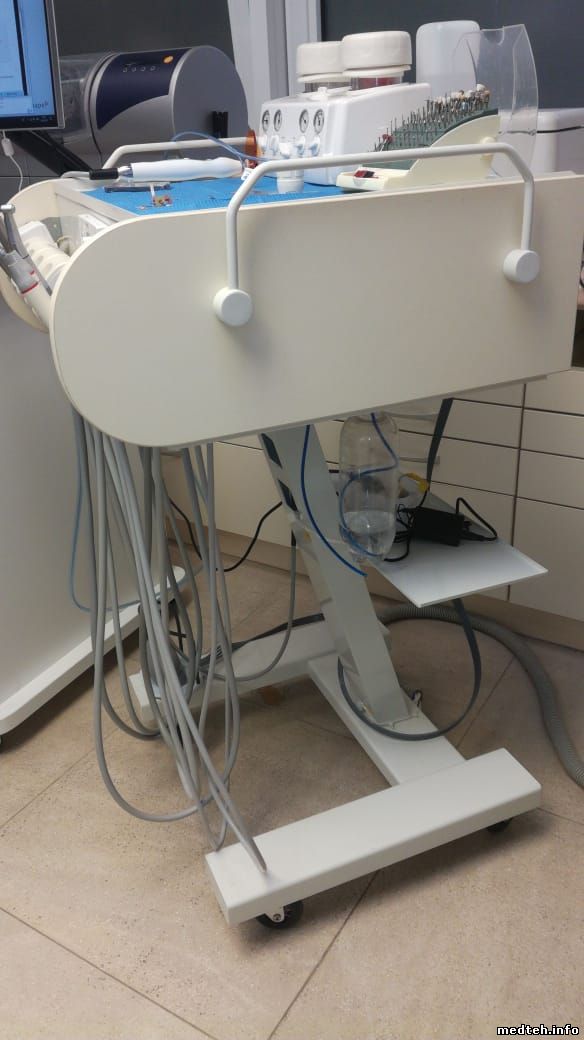

А это уже сегодня доктор прислал фото,вместо второго пистолета уже пескоструй.

levscha, а зачем пульт от сироны ?
goscha-belДата: Среда, 17.Апр.2019, 07:58 | Сообщение # 36
Мне показалось это пульт от электрического ММ, хотя нет, пульт ММ посредине. blush
Это док просто взял держатель, (кстати, почему не все одинаковые) и вставил аквакат? Хороший ты ему мастер-класс провёл, что он теперь сам дорабатывает "твоё детище". biggrin

levscha, а что за столик ?
levschaДата: Среда, 17.Апр.2019, 10:30 | Сообщение # 39
Мечта доктора,он где то нарыл старую сируну с8,столик врача ампутировали,свет тоже светодиодный китайский...,а пульт на карте это управление креслом.
не,на держателе второй пистолет стоял,а пескоструй подключил другой мастер дней 5 назад,у меня время не было.Почему не все одинаковые?,"я его слепила из того,что было" biggrin там часть запчастей от старого "сантема",доктор решил сильно не тратиться,а 8-й держатель просто по размеру немного не подошел,воткнули чуть меньше,я изначально отказался участвовать в дизайне этого девайса,учитывая немного капризный характер доктора...
а что за столик ?
Аванта,боковые накладки это уже мебельщики постарались,кстати места внутри много,если добавлять еще инструменты,можно в два уровня внутри сделать.
