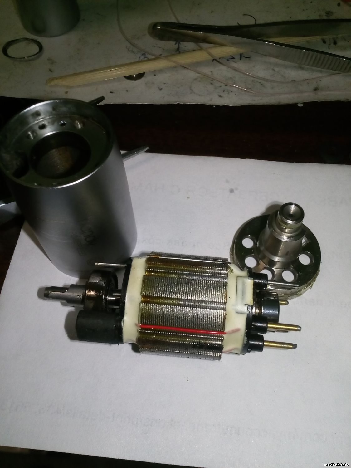

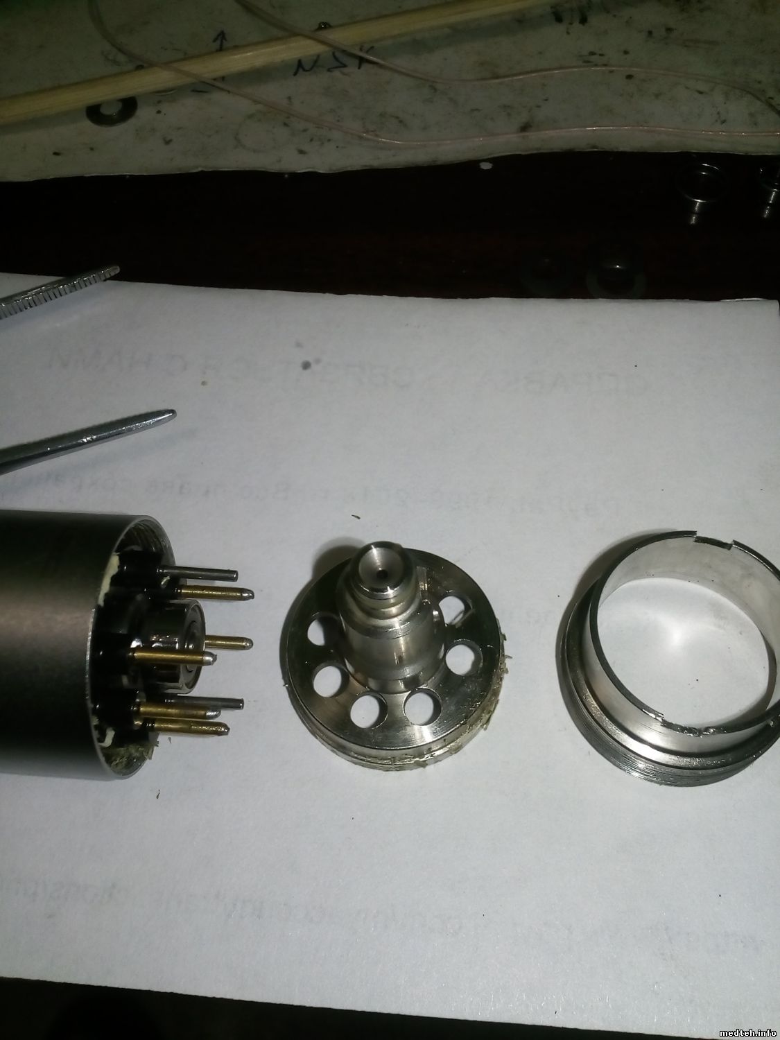

avulyanovДата: Суббота, 06.Апр.2019, 13:56 | Сообщение # 5
Ярославль
Послать на ремонт можно и в Москву! Вопрос был как разбирается! Если нет желания делиться опытом - не отнимаем время!!
1. Задняя часть выкручивается после нагрева, ибо резьба залита специальной "штучкой" от раскручивания
2.Снимаем заднюю крышку
3. Вынимаем внутрянку и дальше что кому надо ремонтируем!
