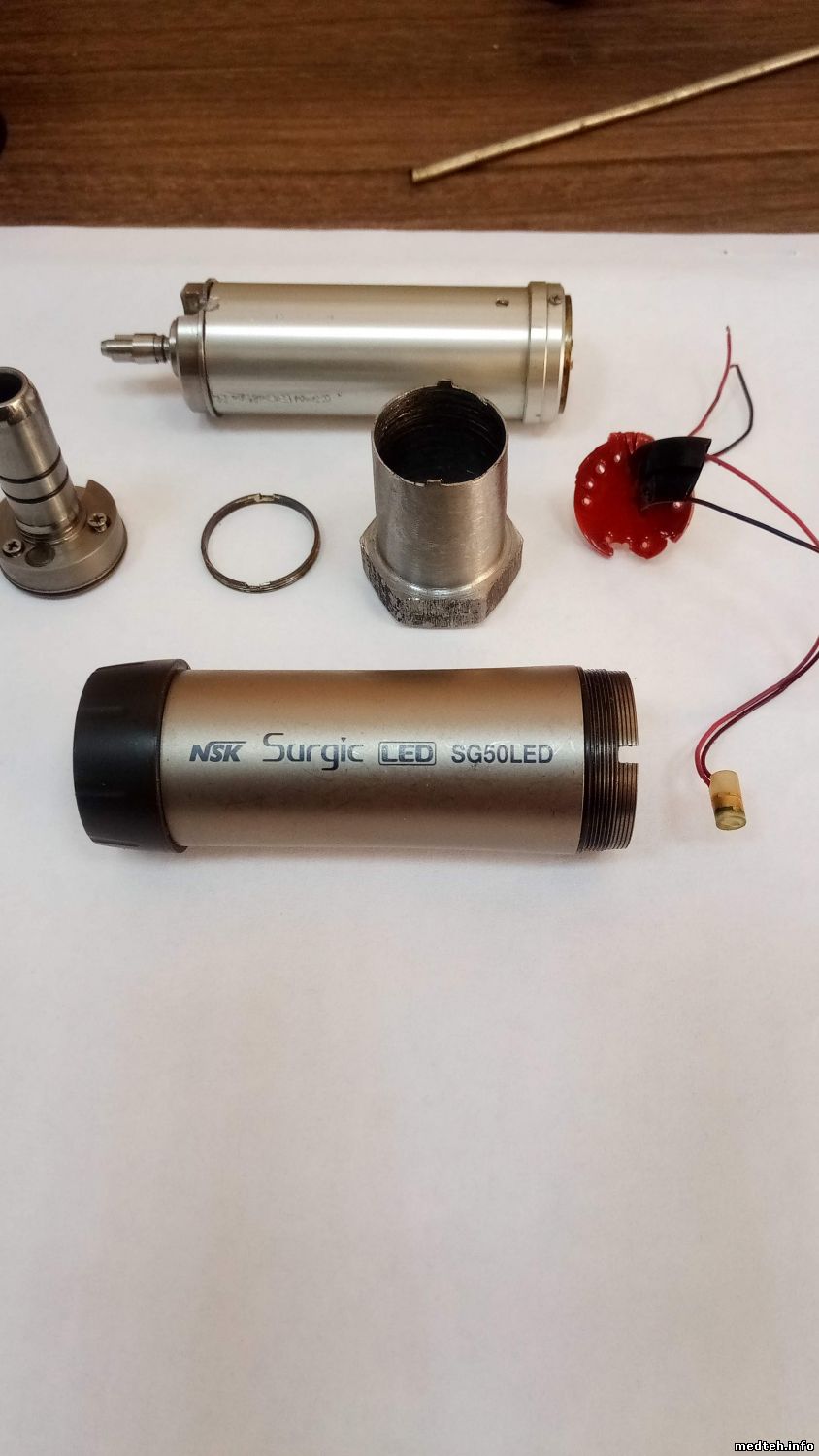

Добрый день, коллеги.
Не могу разобрать хирургический микроэлектромотор SG50LED фирмы NSK Nakanishi (Япония) с оптикой для физиодиспенсера Surgic XT Plus для замены светодиодной лампочки.
Поделитесь схемой разборки, а ещё лучше инструкцией по замене лампочки.
Спасибо.

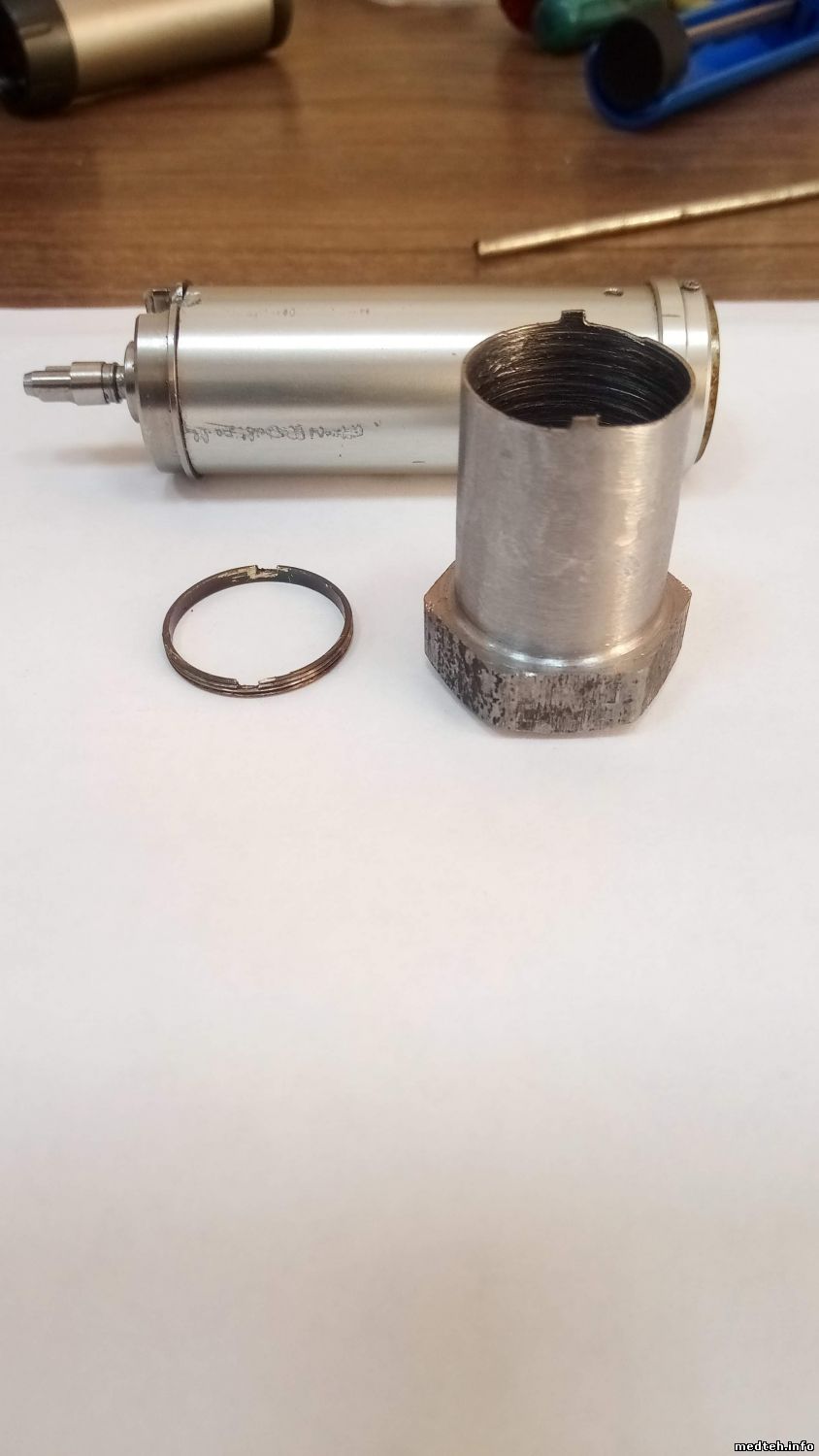

andrey3336Дата: Вторник, 12.Мар.2019, 09:17 | Сообщение # 3
У вас сообщений: 62
Спасибо, отличная схема, открутил три винта поз.4, но почему-то мотор поз.13 и втулка поз.7 не выходят из корпуса поз.2. Может где-то корпус замят.
Yulana34Дата: Вторник, 12.Мар.2019, 09:22 | Сообщение # 4
andrey3336,
Это последствия стерилизации, доставайте.
andrey3336Дата: Вторник, 12.Мар.2019, 09:24 | Сообщение # 5
У вас сообщений: 62
Понял,спасибо.

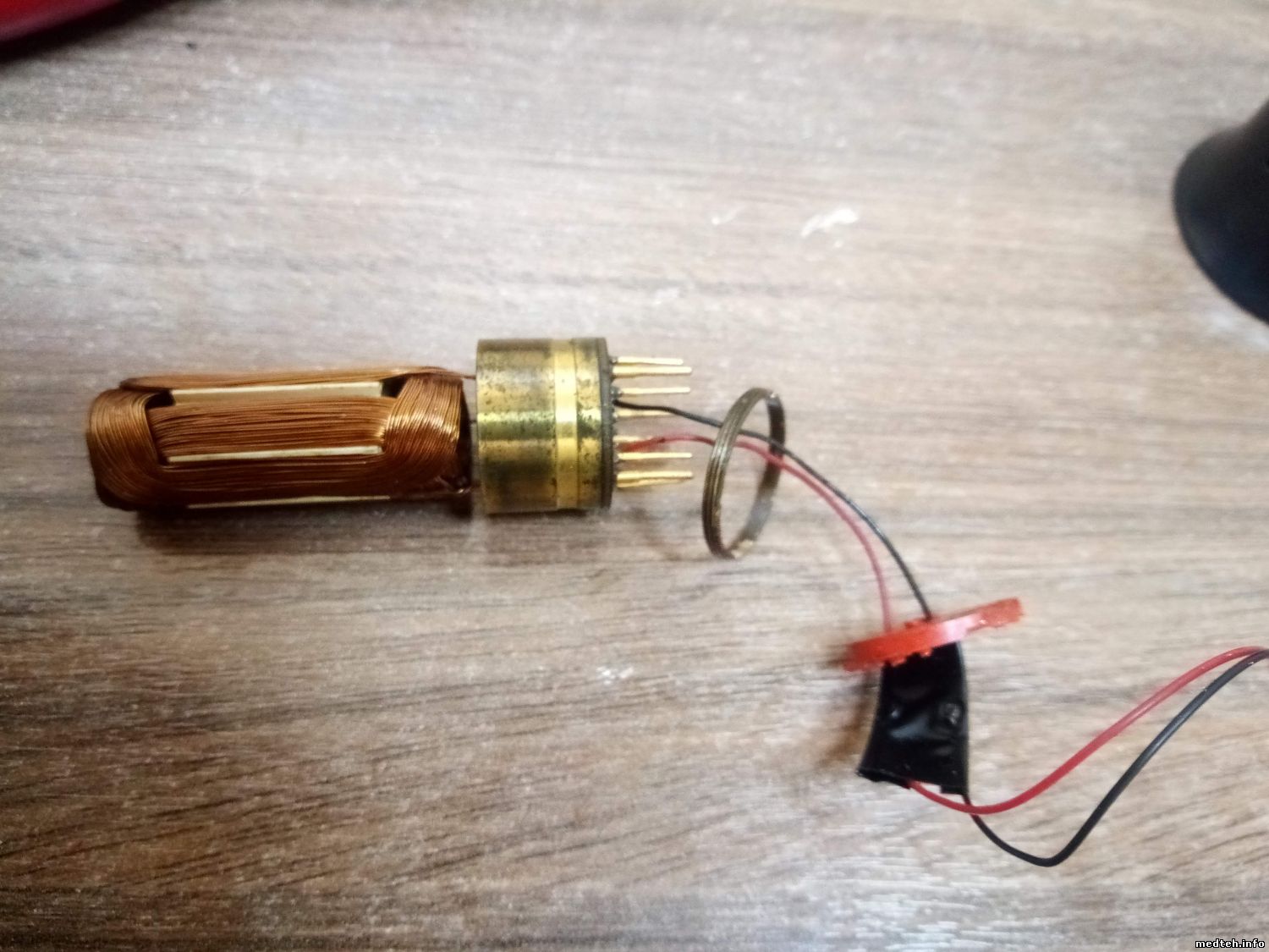

Доброго времени суток.
Мотор запускается с "толкача", не выдаёт полной мощности, греется ...
Как всё-таки разобрать без повреждений элемент 9 дабы выявить неисправность и ткнуть в неё носом заказчика ...
Требует ремонта и напрочь отказывается признать, что мотор роняли, хотя повреждения на корпусе видны чётко.. unknown
Yulana34Дата: Пятница, 12.Апр.2019, 07:15 | Сообщение # 8
Болотов,
Для того, чтобы проверить двигатель не обязательно его дербанить. Необходимо всего лишь прозвонить обмотки (они на более толстых штырьках) и затем проверить датчики. Похоже КЗ в одной из обмоток в следствии удара.
МастерБакуДата: Пятница, 12.Апр.2019, 13:23 | Сообщение # 9
в следствии удара.
nea в следствии неправильной паровой стерилизации. И не только по электрике, но и по механике.
Или удара топором. Следы от падения трудно оспорить ...

Подскажит, какой элемент стоит на плате мотора, звонится на КЗ, фото прилагаю: http://www.medteh.info/_fr/176/2271402.jpg .
После замены датчиков холла и восстановления кабеля до заводского состояния выдаёт "E3".
Разобрать ...
МастерБакуДата: Пятница, 01.Апр.2022, 18:19 | Сообщение # 11
Цитата kotofey85 ()
звонится на КЗ
По идее, это должен быть резистор 222 ...
МастерБакуДата: Суббота, 02.Апр.2022, 14:51 | Сообщение # 12
Цитата kotofey85 ()
Попробую 222 резистор
Извините, с телефона не углядел что он там уже есть. Тогда это диод.
