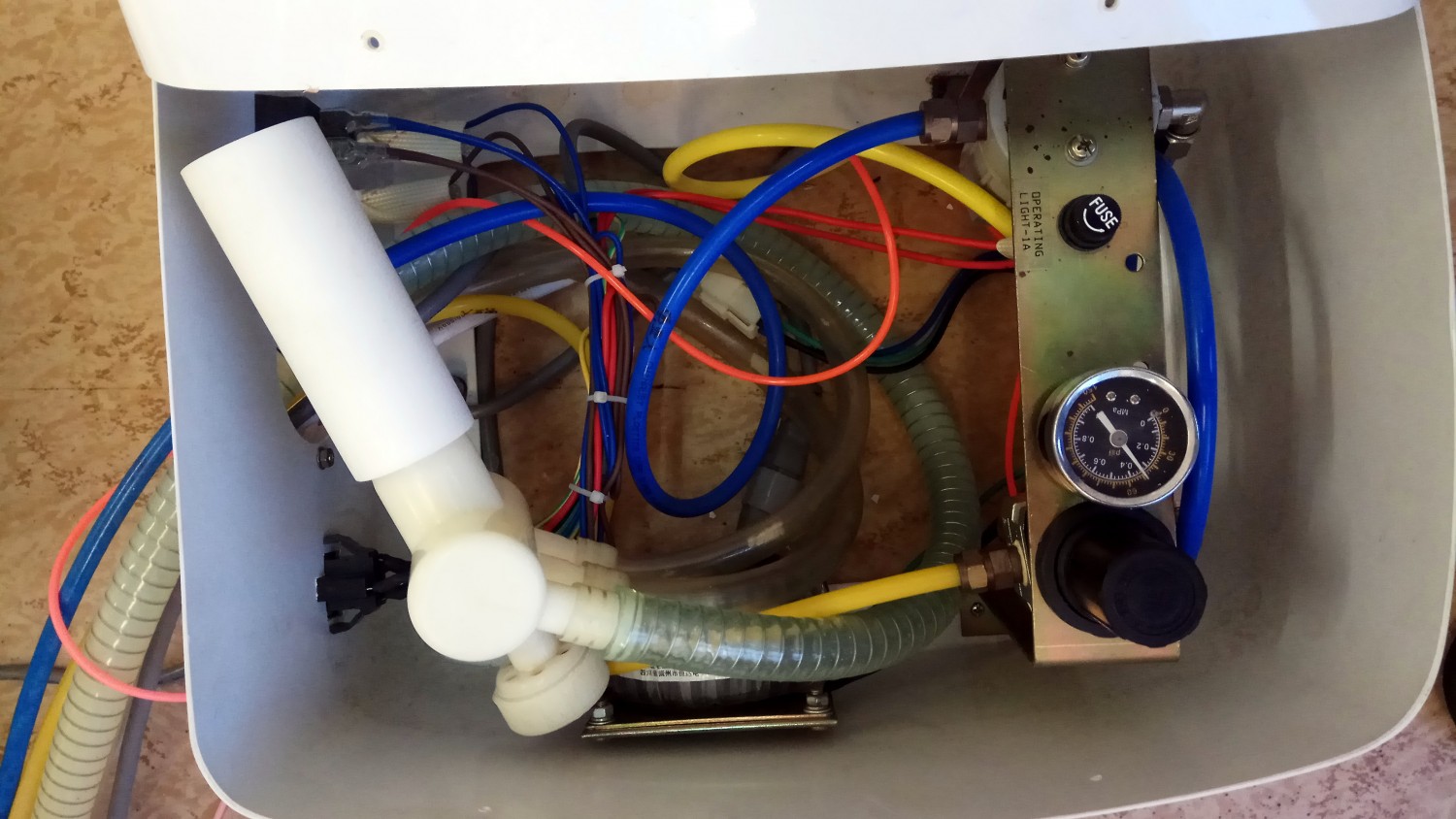

Здравствуйте. Стоматологическая установка LEGRIN 510. при нажатии на педаль, турбина 1-2секунды стартует нормально, но потом сбрасывает обороты из за того что падает давление до 0,2.
Подскажите пожалуйста, где искать причину?

входной редуктор
madmacДата: Вторник, 22.Янв.2019, 17:53 | Сообщение # 3
или пережатый шланг. или клапан педали, но реже.
goscha-belДата: Вторник, 22.Янв.2019, 20:46 | Сообщение # 4
входной редуктор
Согласен, точнее фильтр. blush А чтобы отделить "мух от котлет" открутите стакан влагоотделителя, снимите фильтр, поставьте на место стакан и проверьте работу инструмента. bye2

стакан влагоотделителя я так предполагаю должен располагаться под столиком, где регулировки (вода, воздух). Но там нет стакана влагоотделителя.
goscha-belДата: Вторник, 22.Янв.2019, 21:20 | Сообщение # 8
Находится в составе редуктора, (на фото 2575046.jpg с чёрной ручкой). Сам фильтр - это полый цилиндрик из спечённого латунного порошка. Когда он засорен, то уменьшается поток воздуха, проходящего через него и как результат нехватка давления для нормальной работы инструмента. yes

ещё вопросик.

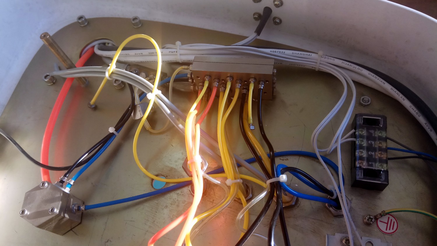

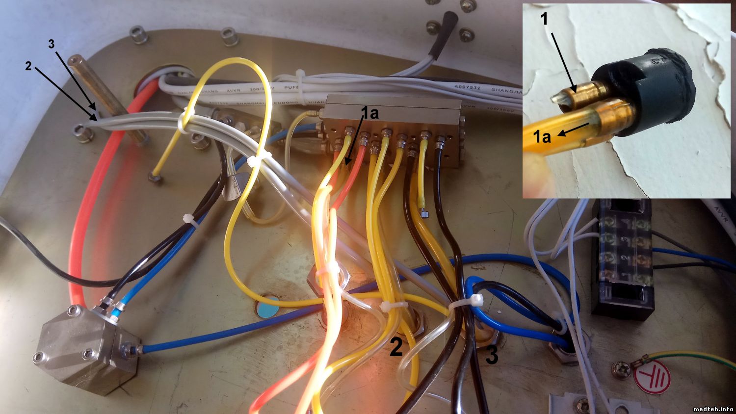

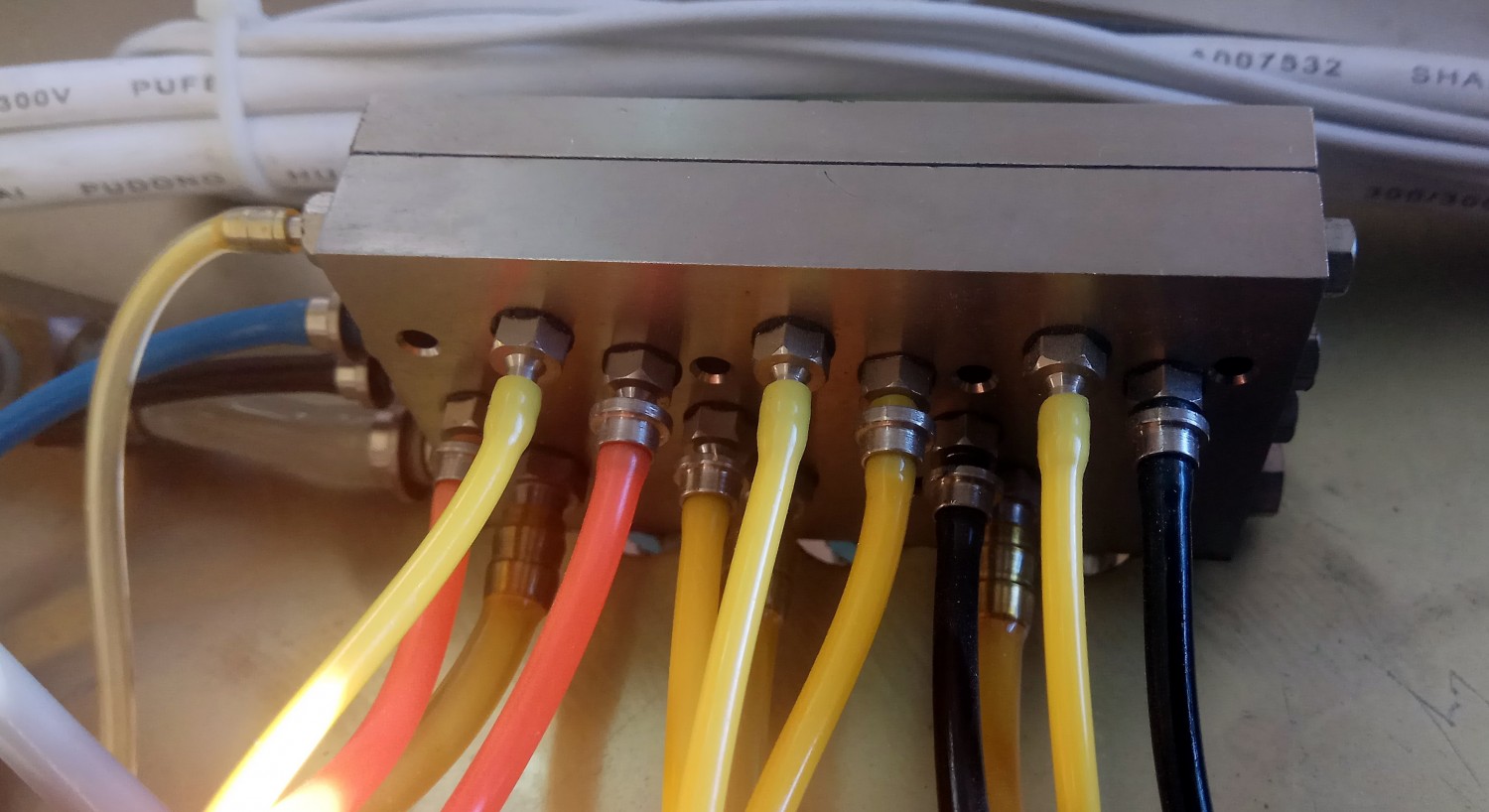

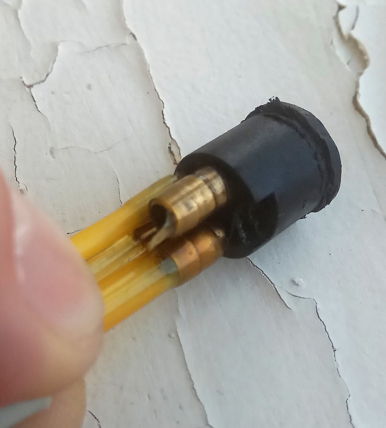

на фото под цифрами 2 и 3 выводы шлангов с наконечников выходят в блок и ни куда не присоединяются. под цифрой 1 шланг с наконечника для турбины (он был оборван, находился внутри шланга и короткий 40-50см примерно, в блок не выходил)
должен ли шланг №1 выходить в блок?
почему шланги №2 и №3 ни куда не подсоединены? так и должно быть и для чего их функционал тогда?

это шланги обратки воздуха . должны идти в пузырёк с ваткой . вы откуда в стоматологию приблудились ? ( от слова заблудились )
А как выглядит посмотрите в описании Легрин 530 на стр. 12. Там правда верхняя подача, но это не нарушает суть.
goscha-belДата: Среда, 23.Янв.2019, 19:34 | Сообщение # 14
И ещё,
тоже должен выходить
в пузырёк с ваткой

спасибо всем за помощь. goscha-bel, и МастерБаку, ваши советы помогли. Проблема решена.
