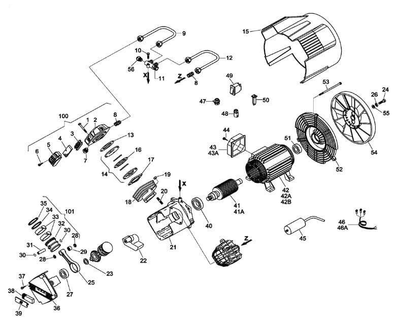

Вышел из строя компрессор Remeza, поршневой блок Fiac СБ4-24. VS204 (модель после 03.2011).
В общем-то там всё понятно с неисправностью - износился передний подшипник двигателя, наверняка, вместе
с посадочным местом на валу. Но самая сложность оказалась в демонтаже коленчатого вала. Кое-какая информация есть,
и по всем внешним признакам она верна.

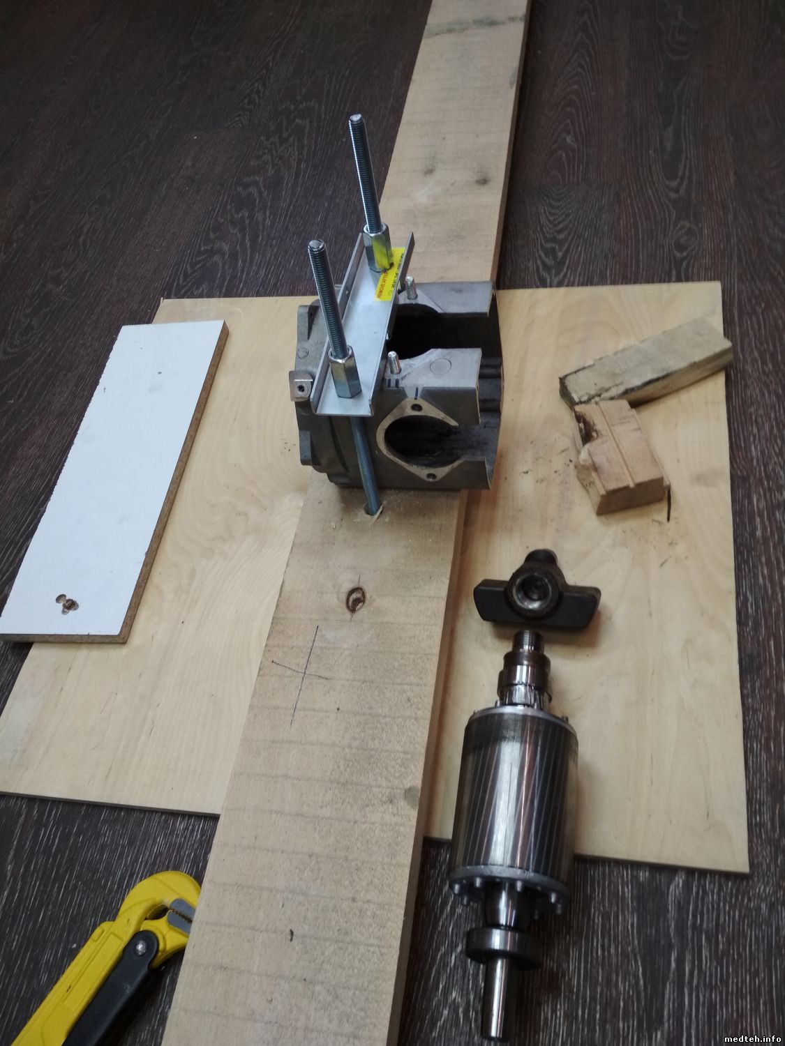

Коленвал накручен на вал ротора. Но вот беда, никак не хочет откручиваться, ни газовая горелка не помогает, ни большие рычаги. Кое-как связался с официальным сервисом, сказали что сами не знают как unknown , и у них уже тоже лежат несколько таких. На вопрос, а что говорят итальянцы - ответ: покупайте новую поршневую в сборе.
Может кто-то из форумчан разбирал? Буду признателен за любую информацию.

Yulana34Дата: Суббота, 14.Дек.2019, 17:32 | Сообщение # 7
Lenin,
Заклиниваешь в корпусе кривошип. Берешь газовый ключ, и за хвост где вентилятор крепится, крутишь (если память не изменяет резьба левая).
МастерБакуДата: Суббота, 14.Дек.2019, 17:55 | Сообщение # 8
Yulana34,
резьба левая
Yulana34Дата: Суббота, 14.Дек.2019, 18:52 | Сообщение # 9
100% не уверен, там на вентиляторе есть стрелка. Крутить надо туда куда она указывает.

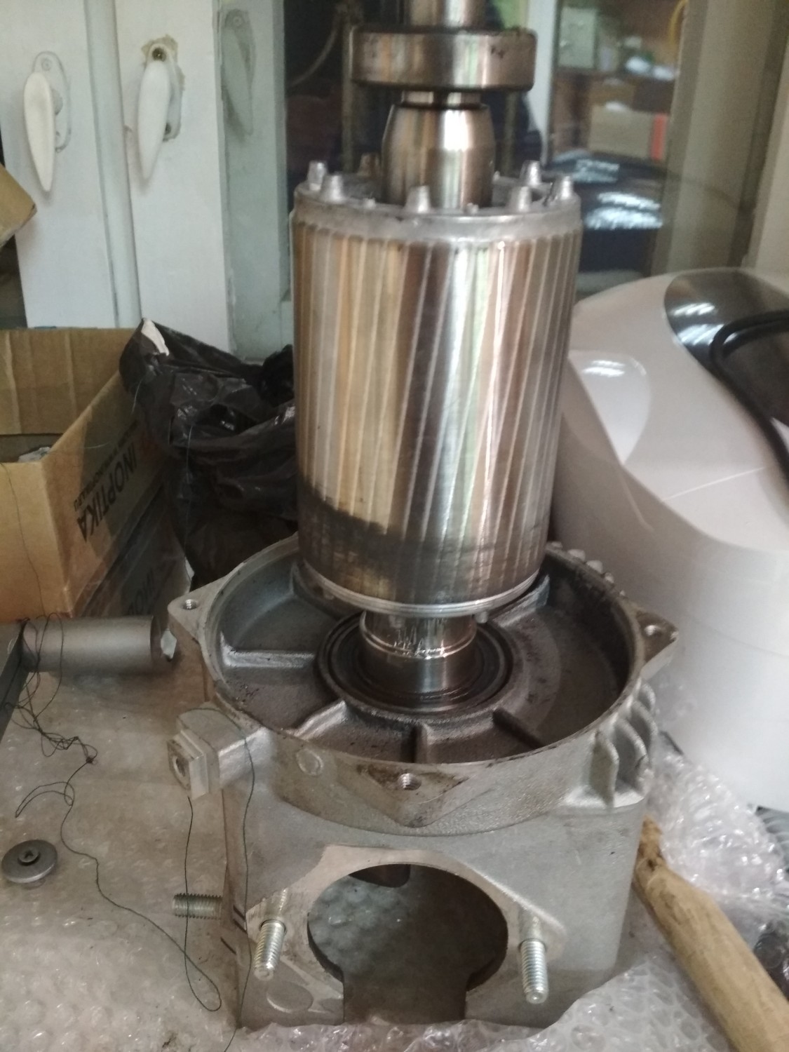

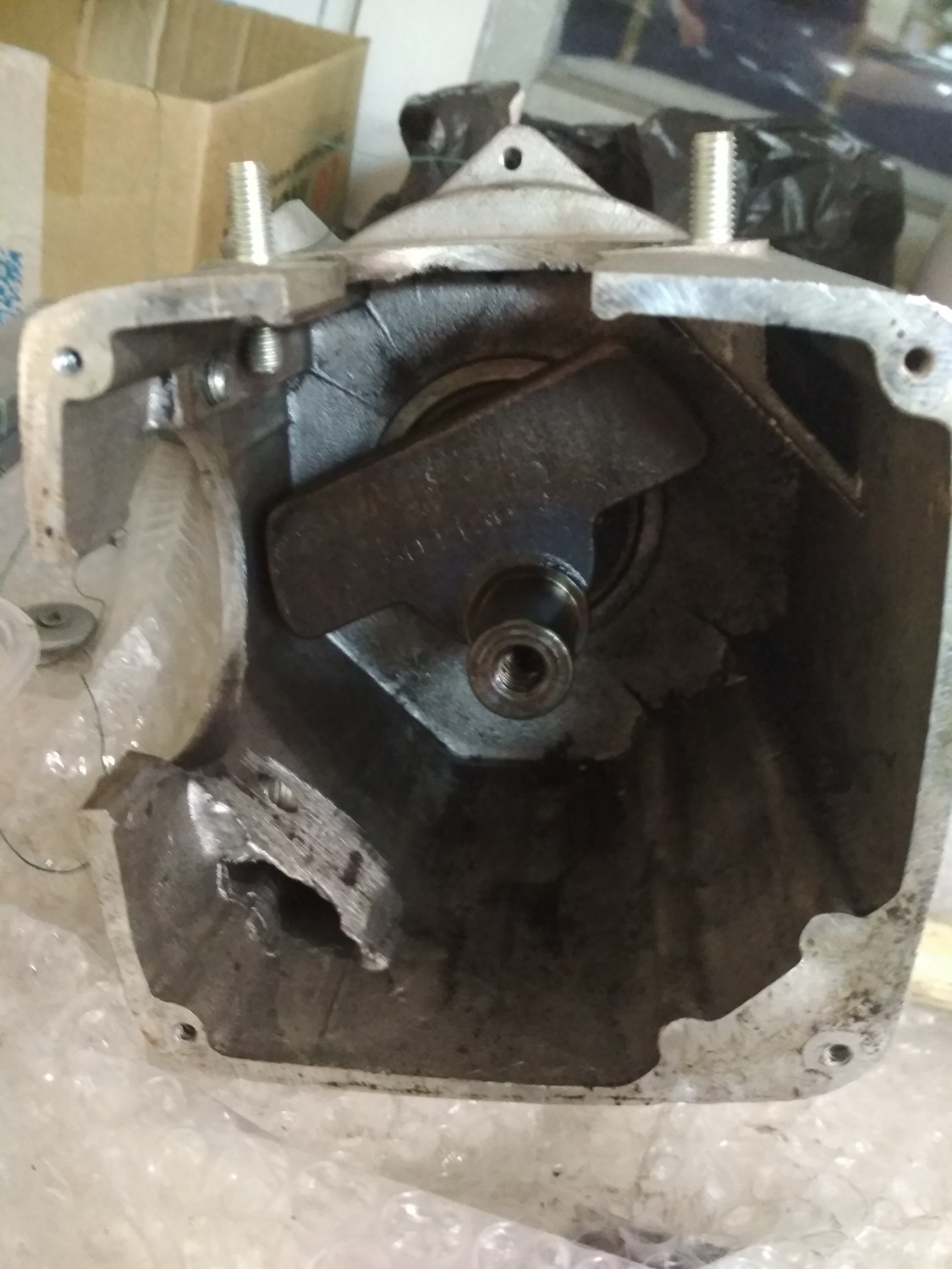

LeninДата: Суббота, 11.Янв.2020, 11:25 | Сообщение # 15
У вас сообщений: 213
Томск
Наконец-то дошли руки. Открутил коленвал, действительно резьба левая.
Посадку под передний подшипник на валу придется восстанавливать, при всем при том подшипник целый.
Остаётся два варианта: либо была прослаблена посадка изначально, либо при нагревании заклинил,
буду ставить с C3 зазором. Всем неравнодушным большая благодарность, на фото фиксация корпуса может кому пригодится.
