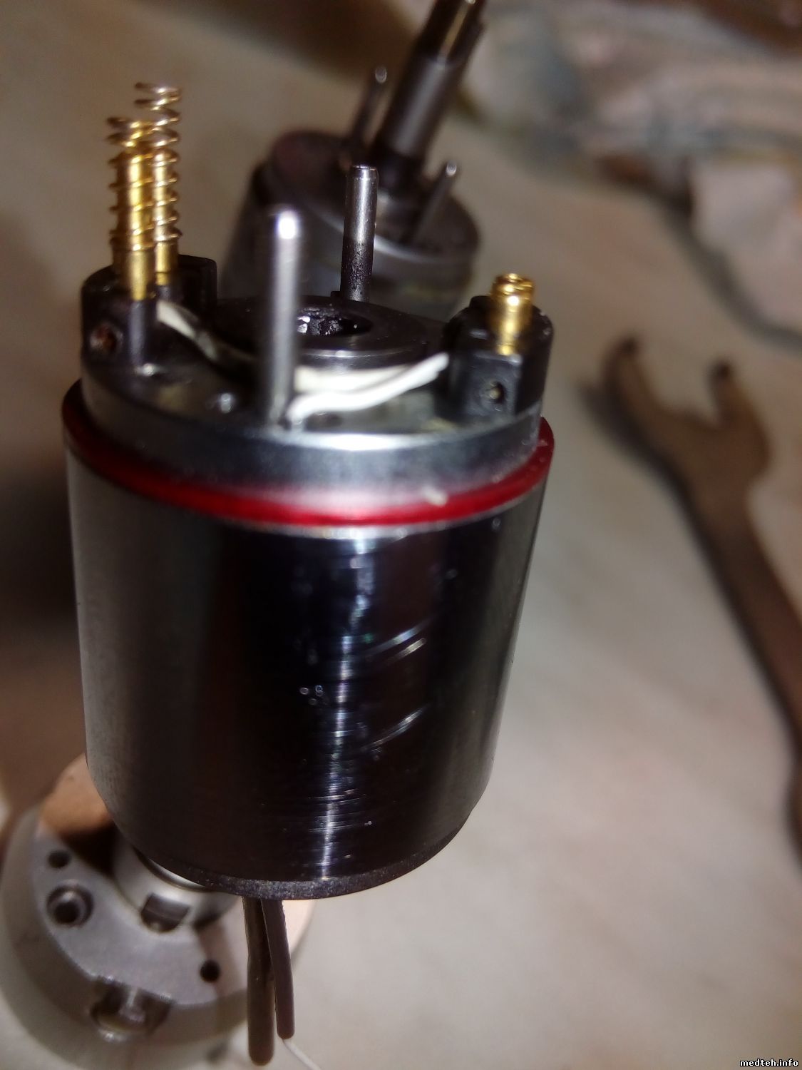

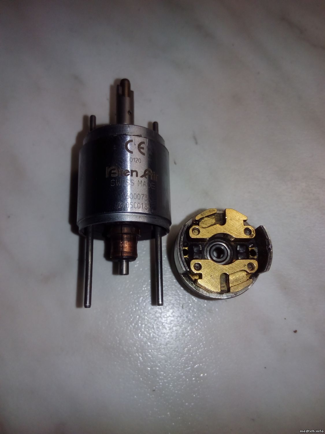

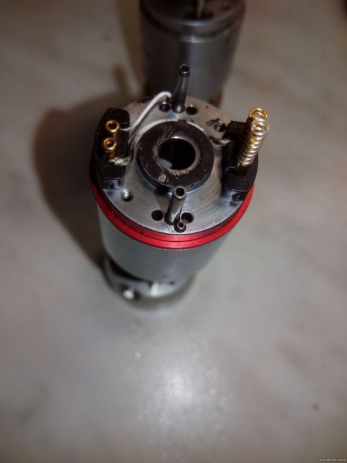

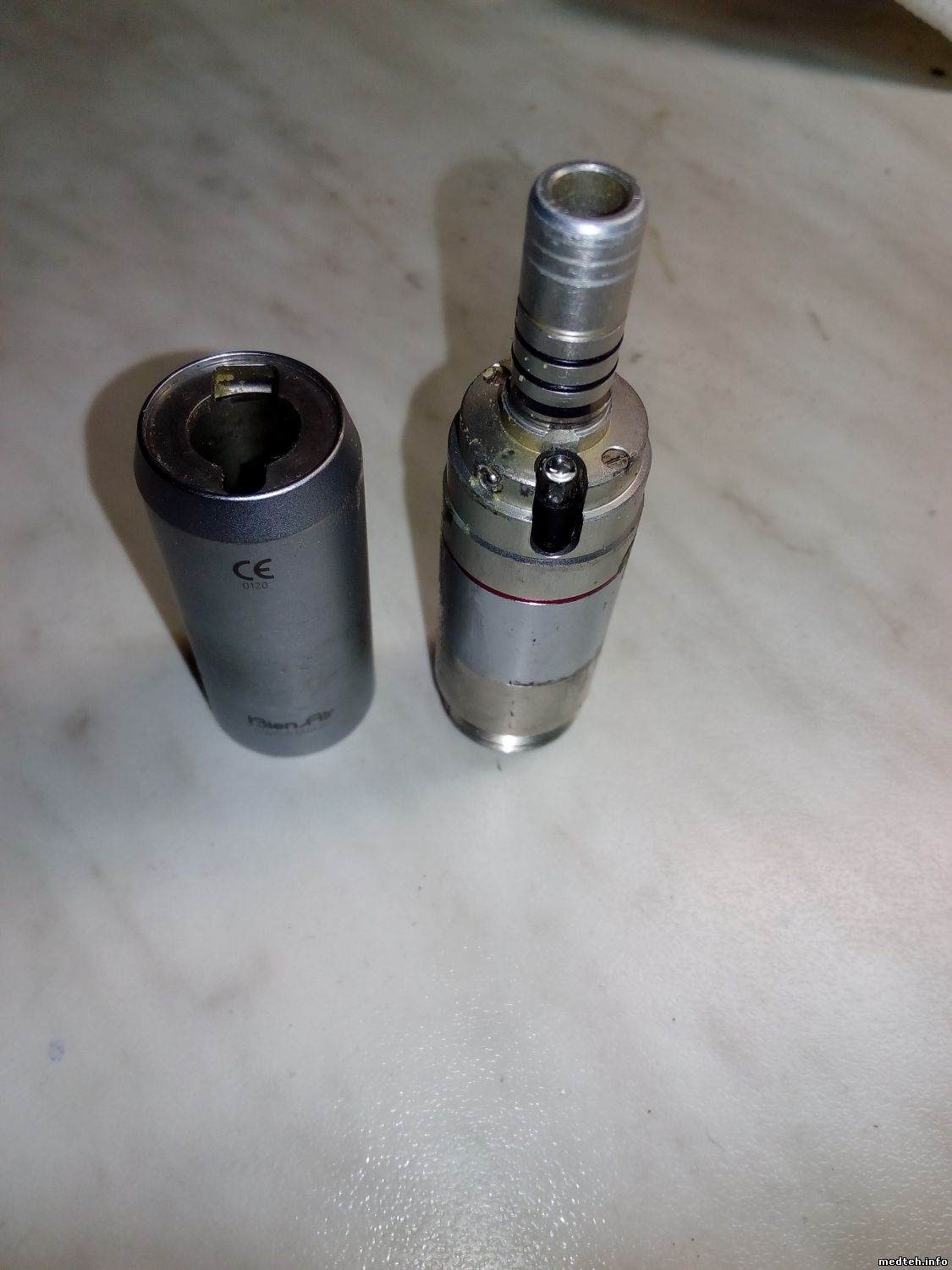

белая кнопка включает свет. а вам надо снять кожух(отщелкивается вверх) открутить 2 винта чтобы снять "носик" затем освободить и убрать щетки - защитное широкое кольцо откручивается внизу.. далее отстегнуть провода под носиком(маленькие винтики по бокам контактных групп) , выкрутить 4 шпильки возле трубок подачи воды и воздуха.. после этого мотор - "половинится" - промывается - продувается ротор со статором и держатели щеток..сборка в обратном порядке..
примерно в таком порядке-рабочий не хотел разбирать поэтому фоткал со светом и без света - разборка одинаковая примерно

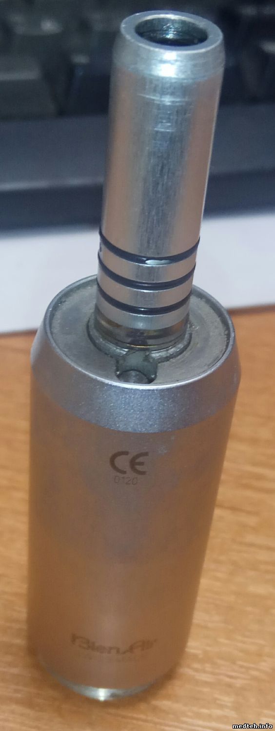

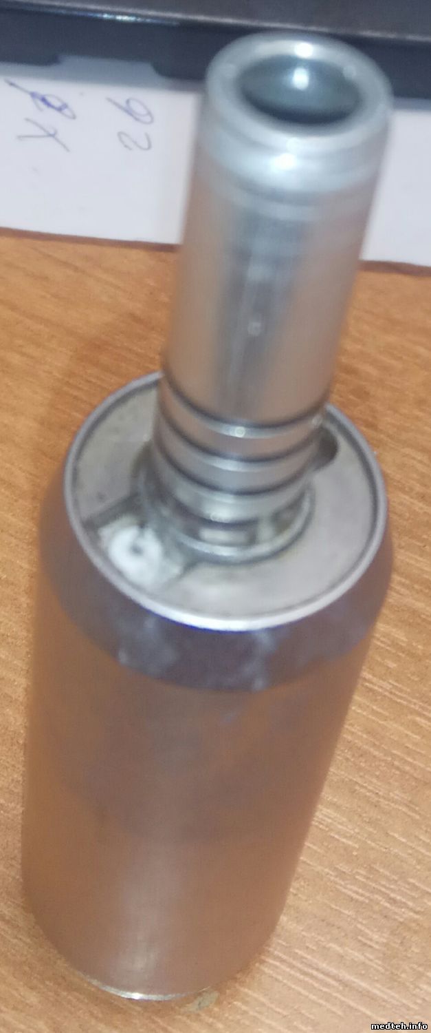

Подскажите как именно отщелкнуть кожух, дергаю его вверх а он нивкакую :((
БолотовДата: Четверг, 17.Янв.2019, 05:56 | Сообщение # 4
У вас сообщений: 31
техник по стом установкам
Омск
можно перевернуть вниз носиком взяться за кожух и с усилием потянуть вниз..обычно помогает на незакисших моторах.. ну и когда будете откручивать кольцо на щетках не сверните шпильки.. до меня свернул кто то на 2х моторах теперь не знаю где брать для восстановления
