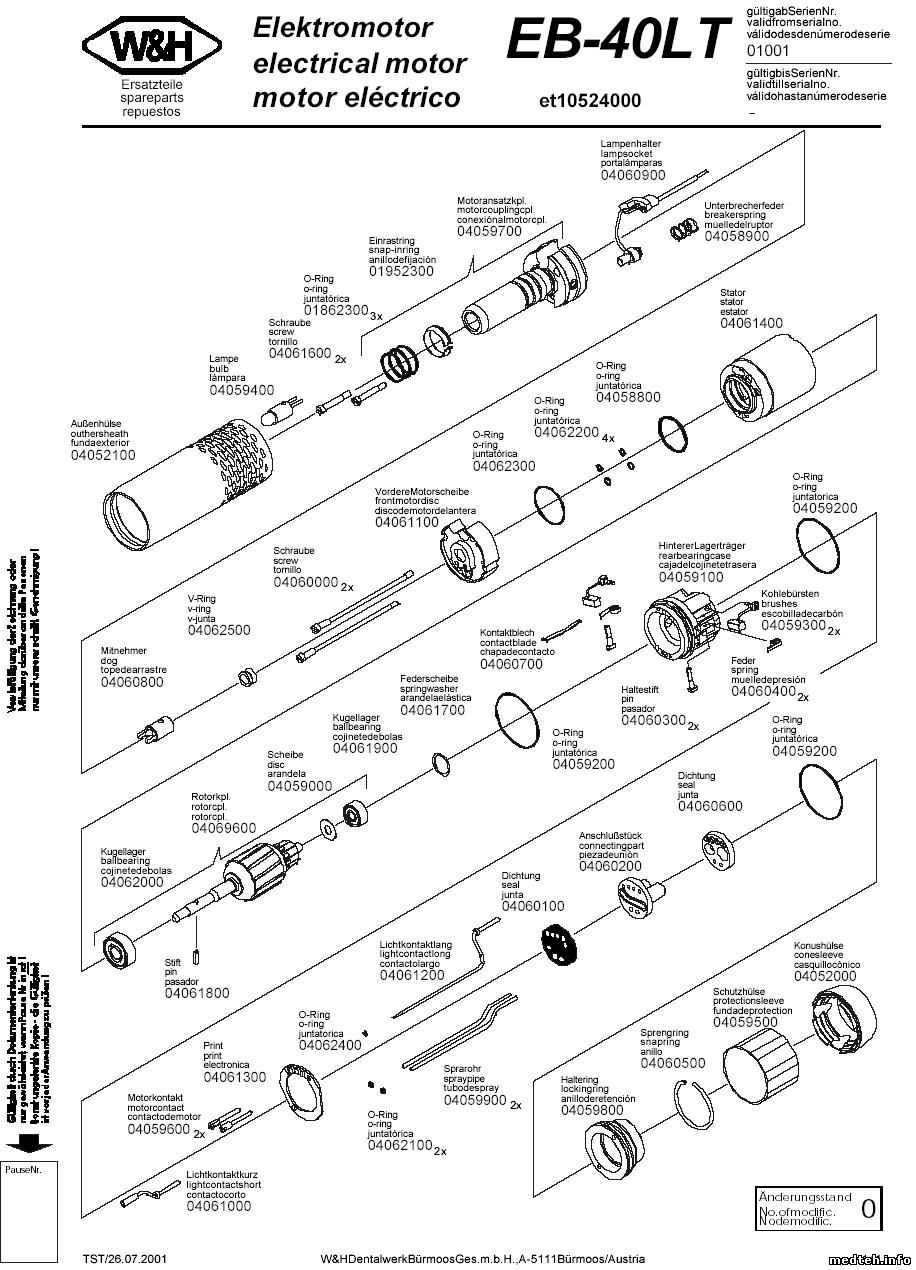

Лет 10 назад в каталогах W&H был электромотор EB-40LT.
По сути, это был BienAir MC3. С логотипом W&H.

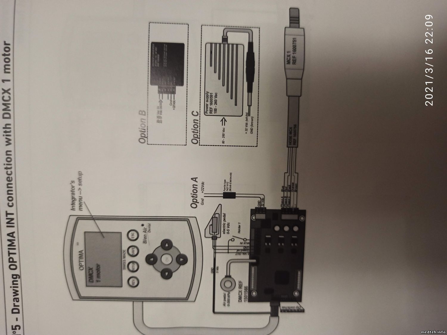

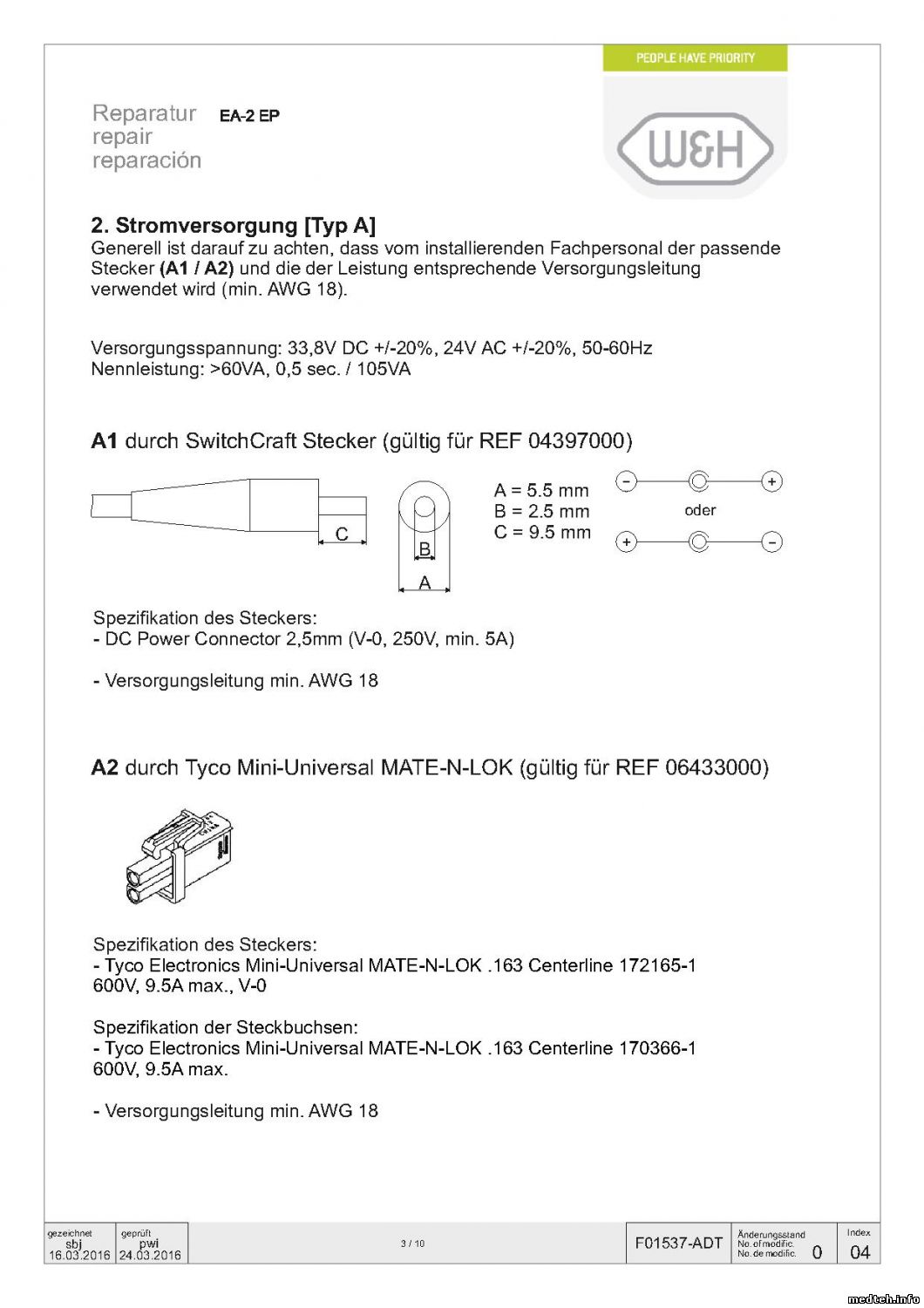

7-aДата: Вторник, 16.Мар.2021, 22:09 | Сообщение # 12
Нарьянмар

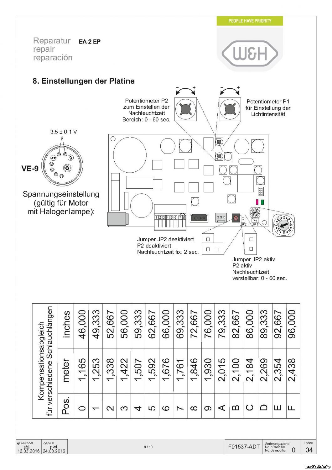

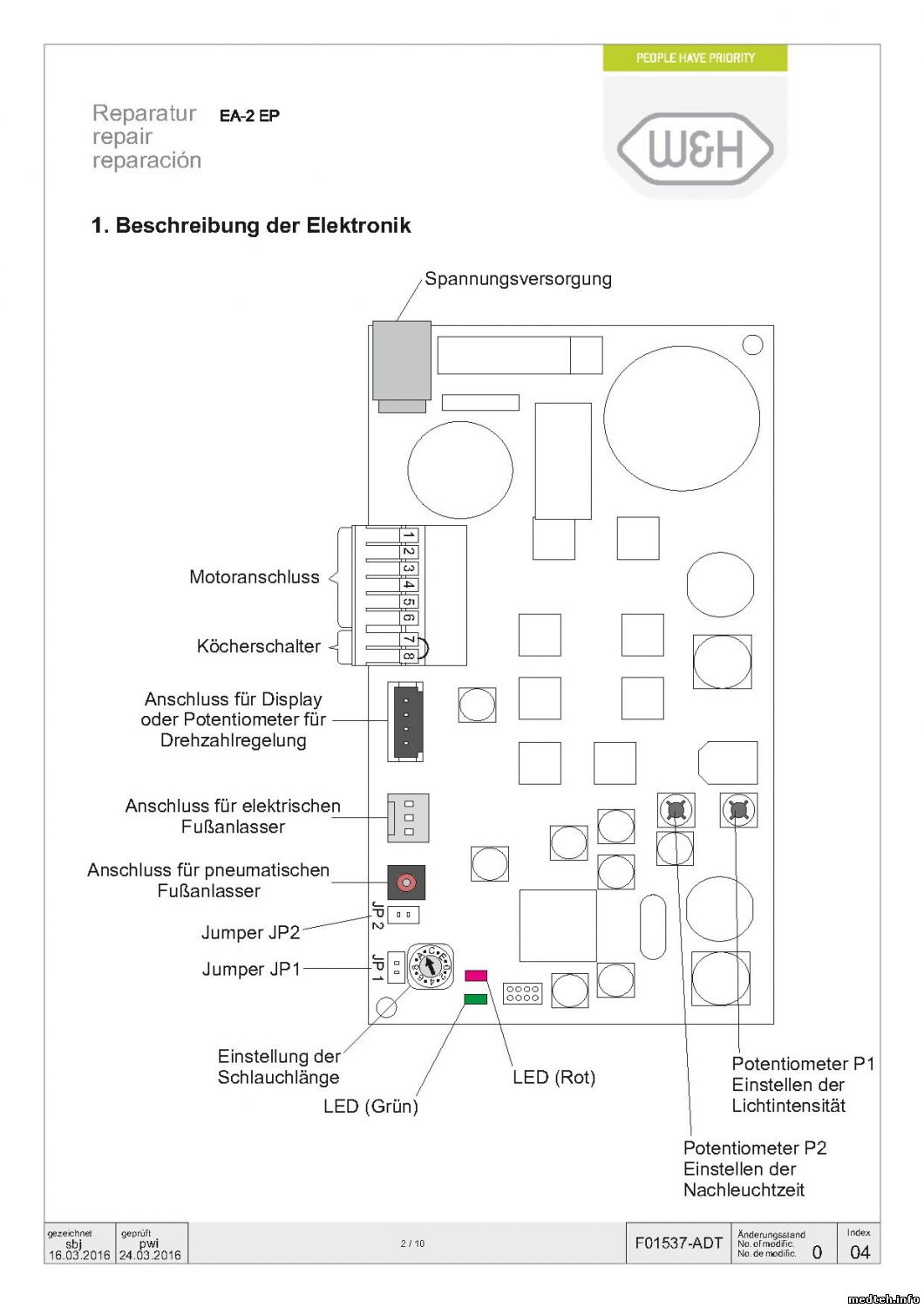

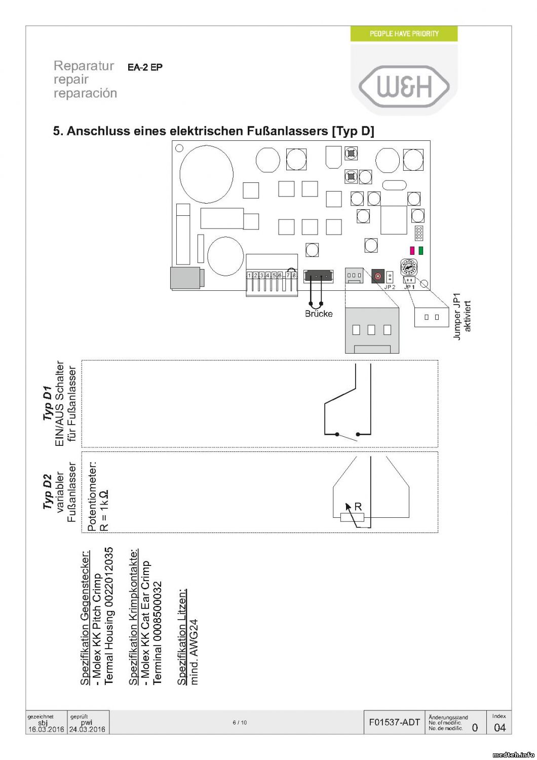

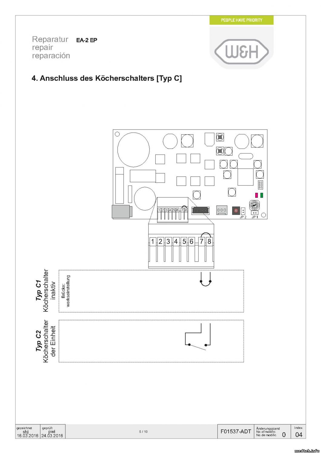

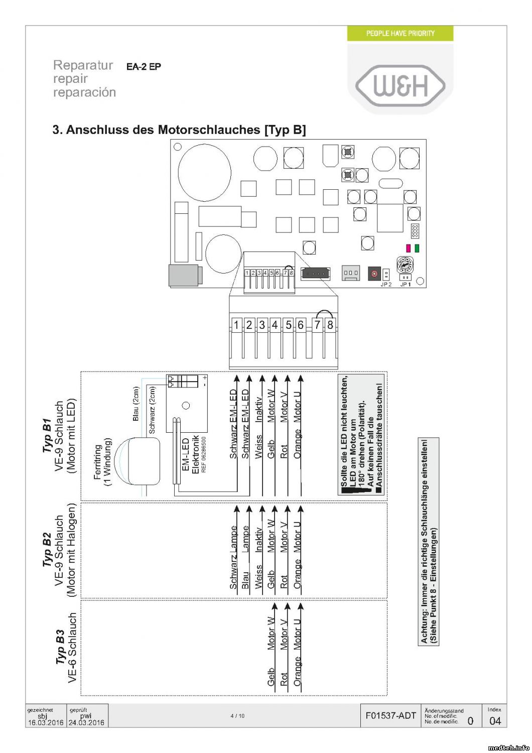

Если ещё актуально:
12345
AleksaNdr181Дата: Среда, 24.Мар.2021, 07:04 | Сообщение # 13
У вас сообщений: 93
Инженер по медоборудованию
Может кому пригодится:
DMCX.pdf (289.5 Kb)
