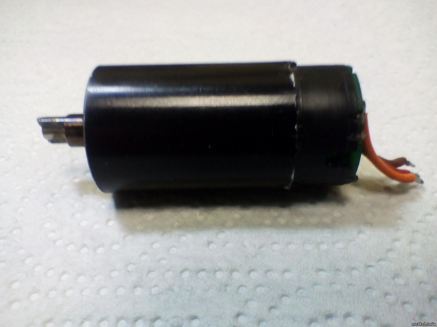

Всем привет.
Не могу понять, как его разбирать. При шевелении провода мотор останавливается.

излом скорее на границе резиновой втулки
Проблема именно на границе вхождения провода в мотор

тогда думаю надо найти чем ухватить, разогреть светлую деталь и открутить .
chapterДата: Среда, 26.Дек.2018, 11:09 | Сообщение # 5
ремонт электронного оборудования
Мелитополь
Да, крышка снялась. Резьбы нет, просто посажена на герметик. Два провода оторвано.

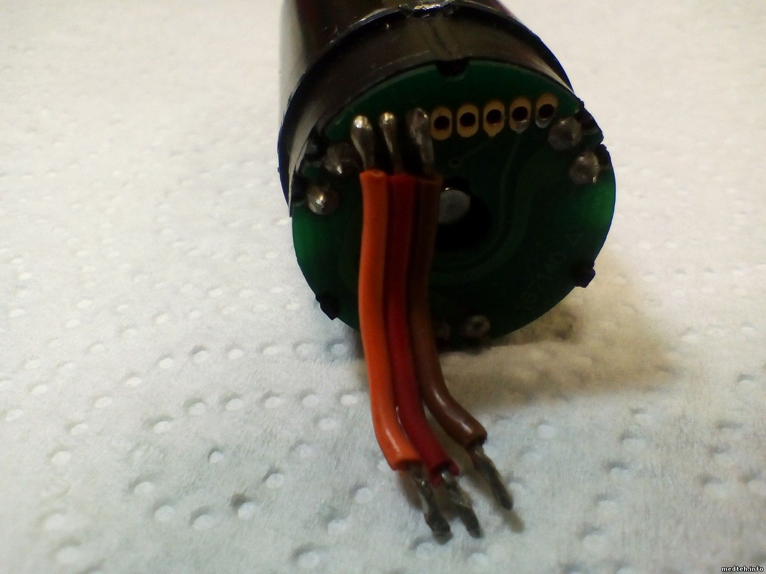

Цитата astra ()
озможно, поскольку у вас эндомотор , могут стоять датчики Холла, тогда будет 8 проводов.
Совершенно верно. Провода перезапаял по новой. Последовательность цветов слева направо - синий, зелёный, серый, жёлтый, коричневый, белый, красный, фиолетовый. Это на случай, если вдруг у кого оторвутся и перепутаются.

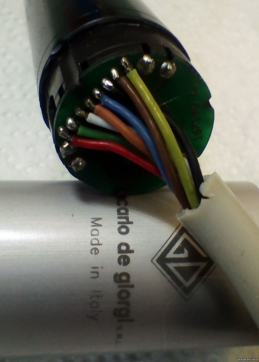

Могут попасть в ремонт подобные моторы от других производителей и там будет другая последовательность. Вот например "Carlo de Giorgi"
