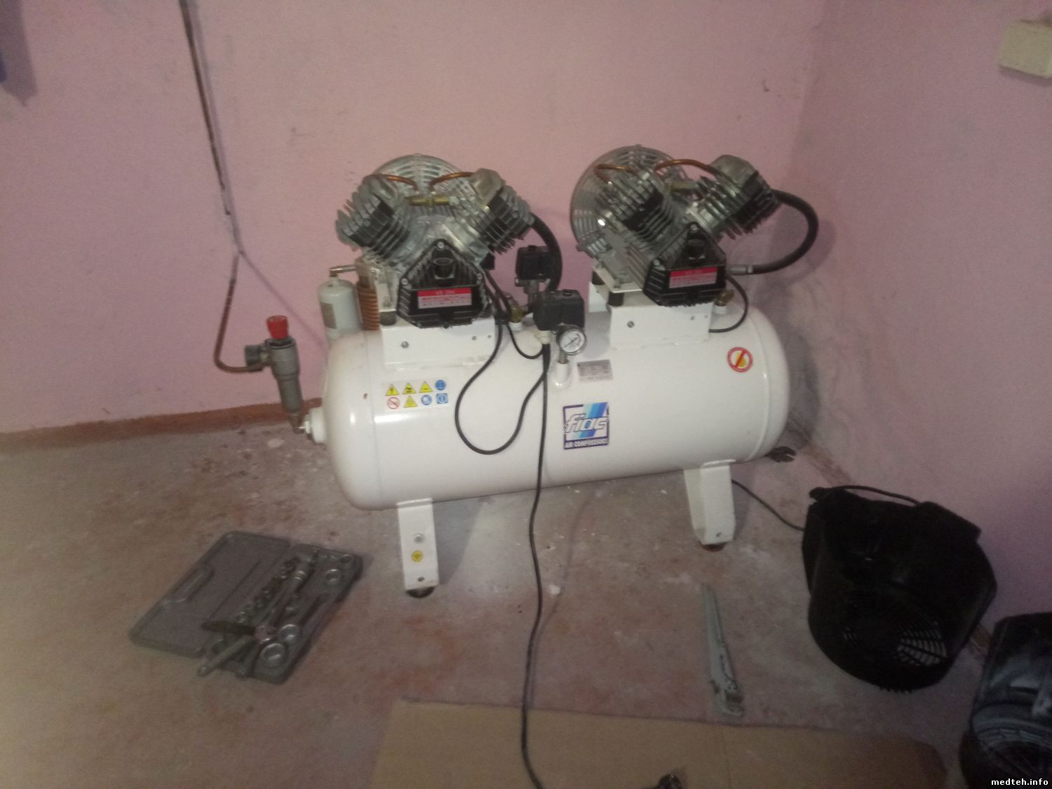

Добрый вечер! В ЦРБ попросили починить компрессор ,после ремонта электриком и слесарем. Проблема вот в чем, воздух в ресивер подается через на котором стоит эл. магнитный клапан включенный напрямую в реле давления. Включаешь компрессор и сразу включается эл. маг. клапан, воздух выходит наружу. Механический клапан на ресивере исправен, и так на двух движках.

Это система удаления конденсата. Клапан является разгрузочным и сбросным, он нормально открытый, поэтому при включении должен закрываться. Разбирайте его и смотрите, либо поднесло что-то, либо износилось уплотнение штока.

Родных клапанов уже не было, поставил от DK 50. Получается, что при включении они уже открыты и unknown все наружу. Может они должны быть подключены не напрямую к реле давления?

Если клапан исправен, это последствия
При включении должно быть с точностью наоборот, клапан должен закрыться. ЭТО

Не досмотрел, это служит для сброса давления с головки цилиндра (с целью облегчения запуска двигателя) и не имеет никакого отношения для сброса конденсата.

На ДК-50 тоже стоят разгрузочные, нормально открытые клапана, которые при включении закрываются.

Абсолютно ТОЧНО! Проверьте правильность подключения, (вход/выход), клапанов DK-50.

Сам виноват, не видя как они стояли раньше, от DK 50 поставил как проточные через тройник как на входе в установку. Извиняюсь за беспокойство. Вопрос решен.
