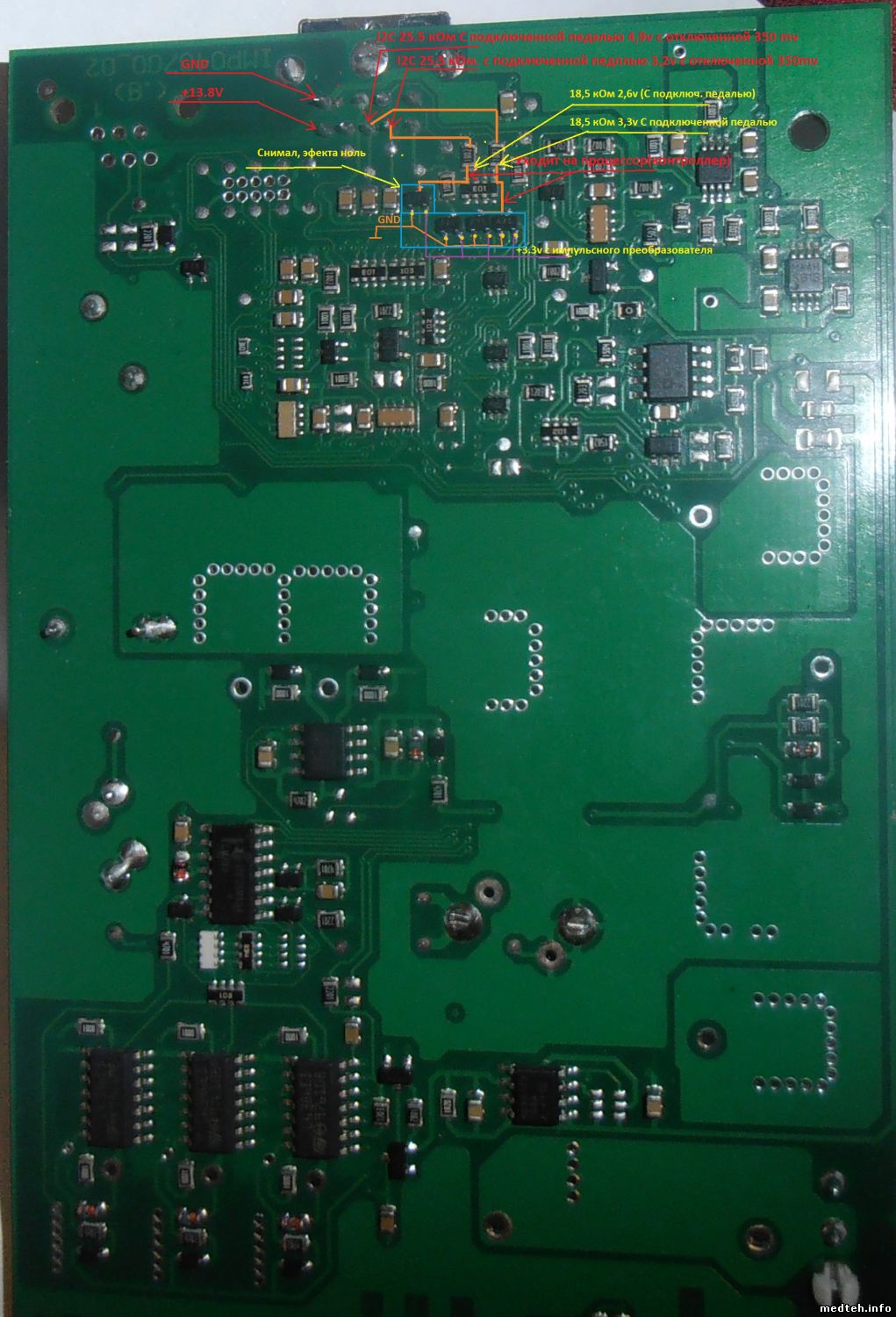

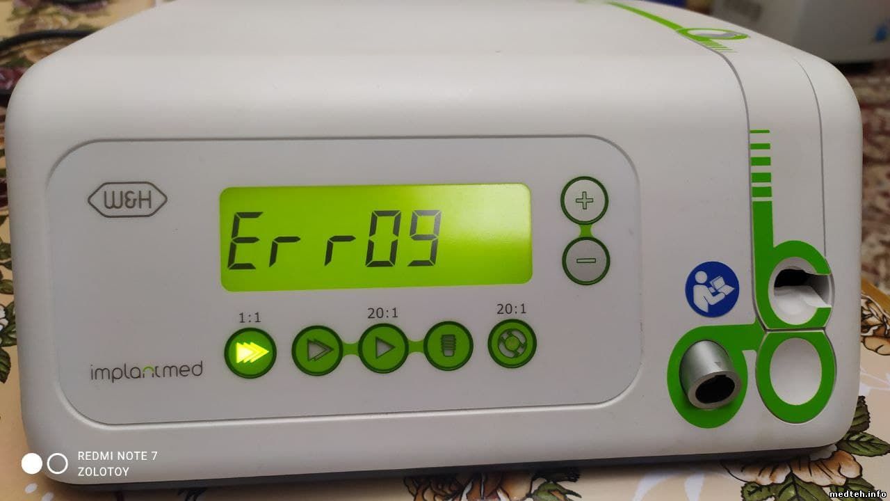

Всем доброе время суток.
Столкнулся с такой засадой, физиодиспенсер Implantmed SI-923 фирмы W&H Dentalwerk Burmoos GmbH, Австрия, не видит педаль (на дисплее индицируется - Err09, что означает - не подключена педаль).
Педаль общается по I2C шине (схемы нет, поэтому это моё предположение).
Что было проделано:
1) Прозвонил контакты от разъёма до процессора (контроллера) - обе линии доходят. На линиях одинаковое сопротивление 27 кОм (на фото все замеры);
2) Варисторы (защитные диоды) скидывал - результата нет;
3) Вставал осцилом на линии данных - на одной сигнал есть, на второй тишина ...
Грешу на педаль, но подкинуть возможности нет ...
Может есть у кого какие мысли? ...
Сообщение отредактировал edkart - Суббота, 10.Ноя.2018, 15:15

art-i-kДата: Среда, 24.Ноя.2021, 09:40 | Сообщение # 4
Вчера принесли с такой же проблемой. Визуально - обломали 2-а контакта в штекере педали. Пришлось лезть и в разъём педали (на 9-ть его контактов приходит всего 4-е провода), и в разъём блока управления (в нем задействованы все 9-ть контактов).
Сижу, пытаюсь понять как педаль с блоком управления "общаются". shok
art-i-kДата: Четверг, 25.Ноя.2021, 12:07 | Сообщение # 5
Вы, вероятно, ошиблись, разрисовывая приходящие напряжения: +12 В и земля перепутаны местами.
Сам вторые сутки сижу чешу репу.
Аналогичная ситуация, плюс ко всему у меня в отличие от Вашей ситуации при подключенной педали приходит не 12В, а 3,5В (хотя сопротивление по этим двум шинам приблизительно такое же). shok

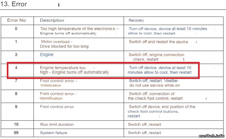

Good day, everyone.
Facing problem, the Implantmed SI-95 230 physiodispenser from W&H Dentalwerk Burmoos GmbH, Austria,
(the display shows - Error4,
What's means that ?
please suggest us
bektyishДата: Пятница, 17.Дек.2021, 19:27 | Сообщение # 7
http://www.iproweb.fr/test....UAL.pdf
13. Foutmeldingen

We find the error means Motor temperature too high – Switch off appliance, appliance for at least 10 minutes
Engine shuts off automatically
We checked also on first start running well than after again push foot pedal that error 4 occurs.
please suggest way to resolve problem
thanks
