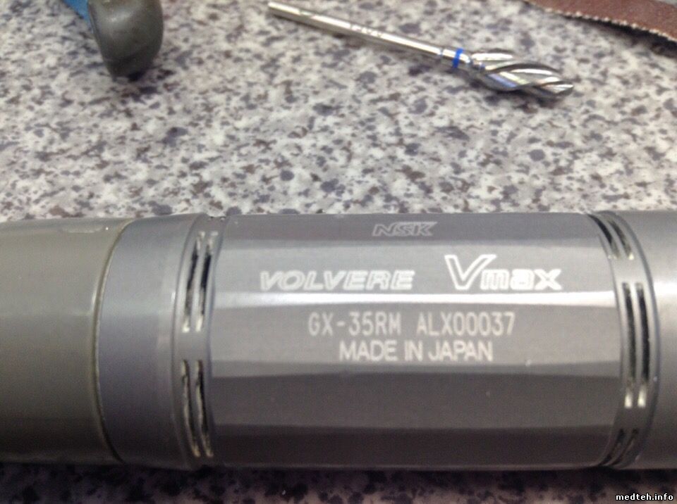

Подскажите: микроэлектромотор NSK Volvere Vmax GX-35RM Как разобрать для замены подшипников (дальше цанги не пошел). Как снять поворотно-подъемный механизм, добраться до эл.мотора? Есть схема или опыт?
Если есть размеры подшипников, то будет очень кстати

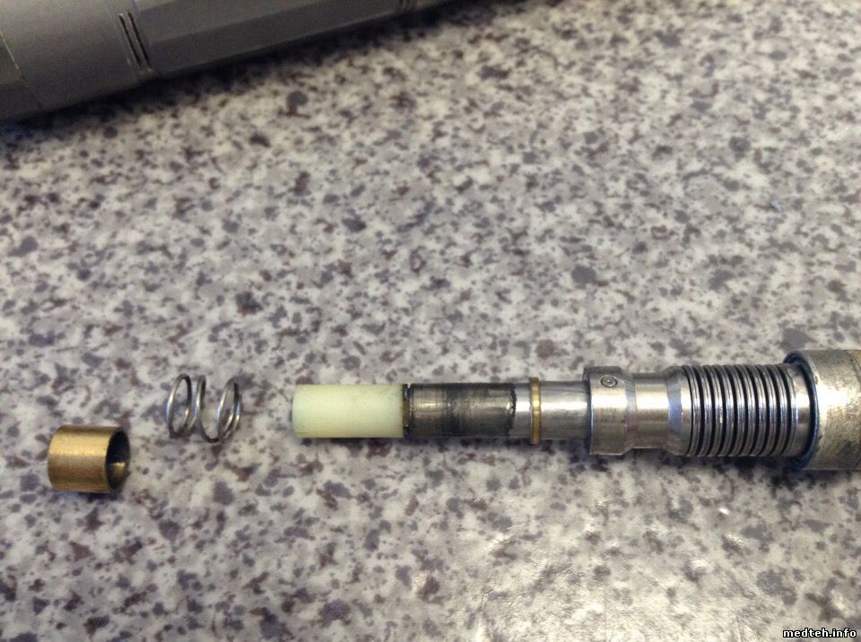

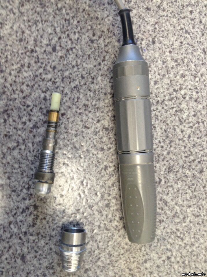

Со стороны шнура откручивается крышка и отключается кабель (полярность подключения там указана)
Саму цангу снял (на фото видно), не смог продвинуться дальше: снять повороьно-подъемный механизм (открывает-закрывает трехлепестковый клапан цанги). Разобраться с этим, думаю дальше проблем не будет. Посмотрю ваши ссылки, может что проянится

для того чтобы менять подшипники в микромоторах нужно понимать огромное колличесво характеристик подшипников (что каждый из нас старается понять и не только ради зуботехнических микромоторов)у вас умерло в микромоторе все судя по фото и размеры подшипников вам не помогут
