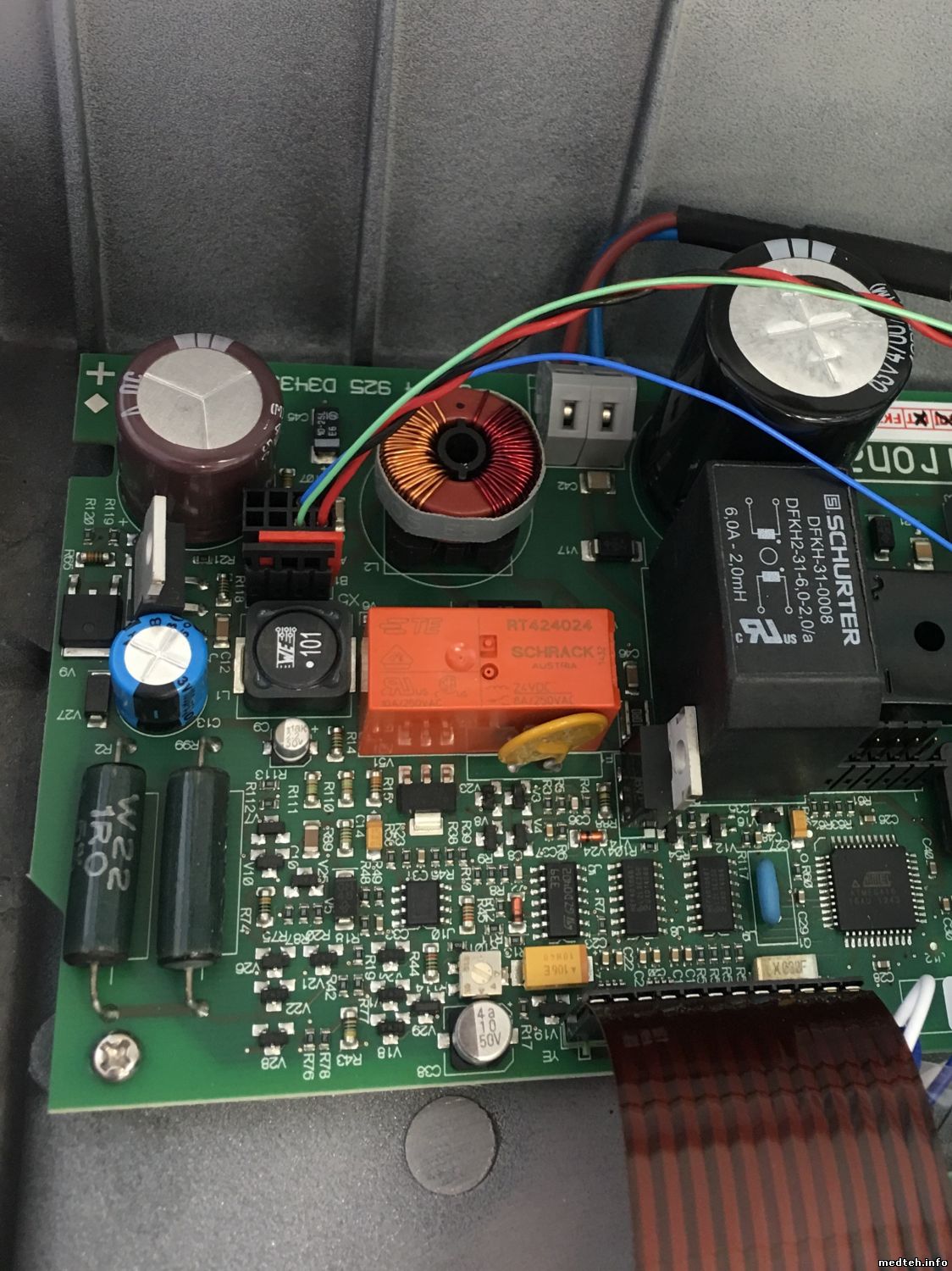

Все вопросы и пояснения, тем или иным образом, касающиеся этого микроэлектромотора, на которые в теме не найдены ответы, и ответы на них необходимо размещать только в этой ТЕМЕ !!! Тем самым, вы намного облегчите другим участникам и посетителям Форума поиск ответов на их вопросы. Да, и просто в получении полезной практической информации об этом аппарате, и о проблемах связанных с ним.
В будущем другим её будет нудно читать ... Да и Форум не цитатник, и не "базар" ... Не нудите цитатами! Старайтесь излагать только своей мысли.
Есть тема: "Шланг микроэлектромотора SL стоматустановки Sirona C8 (Как разобрать?)".
196819698830292611
art-i-kДата: Воскресенье, 21.Окт.2018, 18:15 | Сообщение # 2
Цитата Ходок ()
Подскажите, кто знает, какое напряжение питания платы управления этим мотором, по факту 12V DC, установка Fona 1000S. Установка новая, после сборки у мотора самоход после включения установки. Всё остальное работает, ошибка сборки исключена, всё перепроверил раз 111111, невозможно подключить неправильно подписанные провода.
Установок 2-е, на обеих с моторами одинаково.
Думаю питание, ну явно, не 12V DC ...
С таким мотором установки не встречал. Может я и не прав ...
Всю дорогу было стандартное: 0....24 В DC yes
Коллега! Вы таки совершили невозможное! good Тем более
. То есть, на его контакты тупо и постоянно подаются 12 В в обход всем командным элементам на его активирование (и почему я подозреваю, что о регулировке оборотов вообще речи нет и не будет?).
Цитата Ходок ()
может я и не прав.
Всего лишь в одном - никогда не доверяйте
Цитата Ходок ()
подписанные провода
, тем более у
Цитата Ходок ()
Fona
Цитата Ходок ()
все перепроверил раз 111111
Придётся ещё разок.
Удачи drinks
ХодокДата: Воскресенье, 21.Окт.2018, 18:32 | Сообщение # 3
У вас сообщений: 138
техник по ремонту м.т.
Оренбург
ПОДАЕТСЯ на плату управления. 12v DC. если выдернуть мотор и нажать на педаль обороты прибавляются.
196819698830292611
Сообщение отредактировал Ходок - Воскресенье, 21.Окт.2018, 18:37
FF2FДата: Воскресенье, 21.Окт.2018, 18:45 | Сообщение # 4
У вас сообщений: 427
Какая подача?
Цитата Ходок ()
думаю питание ну явно не 12V DC
Всю дорогу было стандартное : 0....24 В диСи
ДиСи ли?
medtech_krskДата: Воскресенье, 21.Окт.2018, 18:46 | Сообщение # 5
У вас сообщений: 291
Цитата Ходок ()
Подскажите кто знает, какое напряжение питания платы управления этим мотором, по факту 12V DC, установка Fona 1000S
На плату управления должно заходить 24 В переменки.
Цитата Ходок ()
12V DC
в столике Fona 1000S питает только негатоскоп.
Такое встречал, когда у платы конденсатом датчик залило, думаю, неисправность датчика не ваш случай.
В столик заходят два провода 24В переменки и 12В постоянки. Проверьте незадействованный провод, заходящий в столик. Если там 24В переменки, значит провода перепутали на заводе. Ну, или вы при сборке.
Цитата FF2F ()
Всю дорогу было стандартное: 0 ... 24 В DС
DС ли?
Очевидно же, что коллега невнимательно прочитал вопрос. В вопросе речь идет про вход платы, а art-i-k говорит о входе на контакты мотора.
art-i-kДата: Воскресенье, 21.Окт.2018, 18:53 | Сообщение # 6
Цитата FF2F ()
DС ли?
Сорри, по формулировке вопроса недопонял о каком питании шла речь. Конечно же АС ! Хорошо хоть коллега туда ещё и скалера не влупил.
FF2FДата: Воскресенье, 21.Окт.2018, 18:53 | Сообщение # 7
Что индикатор показывает? Если снять тубинг с датчика, что происходит?
ХодокДата: Воскресенье, 21.Окт.2018, 19:22 | Сообщение # 8
Оренбург
показывает мин. обороты, если нажимать на педаль медленно то и обороты растут по слуху медленно если бистро то мгновенно , 24AC вообще не используются, заделаны с завода термоусадкой ,негатоскопа нет. подавать не контроллер двигателя *как* у всех не хочется купить плату себе, приходит в столик врача 12V DC. нужно точно знать,у меня такой мотор первый. думаю что это не неисправность платы а косяк с питанием а бумажки от фоны почти безпонтовые там многих проводов нет ,которые есть на самом деле и подключены, (это конструктор под заказ). Подача нижняя.
medtech_krsk, да заходят 2 провода 24AC и 12DC и то 24 не подключен с завода внизу установки я его сам подключал для питания встраиваемого скаллера
196819698830292611
Сообщение отредактировал Ходок - Воскресенье, 21.Окт.2018, 19:24
medtech_krskДата: Воскресенье, 21.Окт.2018, 19:54 | Сообщение # 9
Цитата Ходок ()
ошибка сборки исключена все перепроверил раз 111111, невозможно подключить неправильно подписанные провода
Цитата art-i-k ()
Прийдется ещё разок. Удачи
потому что
ХодокДата: Воскресенье, 21.Окт.2018, 20:16 | Сообщение # 10
Оренбург
мене нужен простой ответ кто сталкивался с этой платой напряжение питания, если бы на схеме оно было я не лез бы на форум с вопросами.
196819698830292611
medtech_krskДата: Воскресенье, 21.Окт.2018, 20:29 | Сообщение # 11
ну, я как бы ответил предельно просто. плата питания конкретно этого мотора именно в установке Fona 1000S с нижней подачей запитывается от переменки 24 В. Да, это тот самый провод, который в термоусадке. Да, была допущена ошибка в монтаже. Да, это неквалифицированный монтажник засунул 12В постоянки на вход платы управления и, возможно, сжег плату.
И, да, новая плата управления этим мотором стоит около 80 тыс рублей в розницу. С чем вас и поздравляю.
И то что в вашей комплектации нет негатоскопа еще не значит, что завтра вы не захотите его поставить. Для того 12В постоянки туда и заводят, на всякий случай. Только для этого в столике этот провод.
Сообщение отредактировал medtech_krsk - Воскресенье, 21.Окт.2018, 20:36
art-i-kДата: Воскресенье, 21.Окт.2018, 21:03 | Сообщение # 12
Цитата Ходок ()
установок 2 на обеих с моторами одинаково
Блин, попандосик получается shok
Сообщение отредактировал art-i-k - Воскресенье, 21.Окт.2018, 21:04
ХодокДата: Воскресенье, 21.Окт.2018, 21:15 | Сообщение # 13
Оренбург
Спасибо за убедительный ответ, но поздравления излишни так как переменка в этих платах проходя диодный мост преобразуется в постоянку, а если на мост подать постоянку вместо переменки то плюс все ровно будет плюсом а минус минусом так что с блоком управления все прекрасно а нехватка напряжения и вызывает этот
(ГЛЮК) да и надо инженеру у кого преобретали, завтра задать этот вопрос.
196819698830292611
Сообщение отредактировал Ходок - Воскресенье, 21.Окт.2018, 21:17
art-i-kДата: Воскресенье, 21.Окт.2018, 21:28 | Сообщение # 14
хотелось бы
и посмотреть на его физиономию.
Да Вы неплохо разбираетесь в радиотехнике!!! good
Да к тому же оптимист!!! good
Удачи !!! Да, и хотелось бы услышать ответ
Цитата Ходок ()
от инженера, у кого преобретали
хотя ответ очевиден, но может, что новенького придумали монстры дистанционной торговли.
medtech_krskДата: Понедельник, 22.Окт.2018, 06:36 | Сообщение # 15
Цитата art-i-k ()
хотелось бы
К сожалению, в данной ситуации, "пройдохи-продавцы" вместе с их "криворукими инженерами" ни при чём. Квалификации не хватило Ходоку. Посудите сами, в столик заходят два провода с разными номиналами напряжений и специалист производящий монтаж установки подключает не тот провод, объясняя свое решение тем, что:
Цитата Ходок ()
бумажки от фоны почти безпонтовые, там многих проводов нет, которые есть на самом деле и подключены
и
Цитата Ходок ()
24 не подключен с завода внизу установки я его сам подключал для питания встраемого скаллера
Вообще, это единственное место, где при монтаже Фоны можно не тот провод воткнуть. Все остальные подписаны. И, если внимательно почитать, что написал Автор, то получается, что подписаны-то провода правильно, просто воткнул не тот провод, так как на плате мотора не написано какой провод втыкать. До этого места в столике все остальные соединения прописаны в "беспонтовой" схеме.
Цитата art-i-k ()
может что новенького придумали монстры дистанционной торговли.
а зачем что-то придумывать?! Позвали для монтажа дядю Васю без соответствующих навыков, он провода перепутал по незнанию. Кто в этом виноват? Продавцы? Инженеры продавца? Китайцы?
Сообщение отредактировал medtech_krsk - Понедельник, 22.Окт.2018, 06:37
ХодокДата: Понедельник, 22.Окт.2018, 18:48 | Сообщение # 16
Оренбург
Спасибо всем, на 2-х установках всё работает как и положено. ... А инженер так и не позвонил.
196819698830292611
Yulana34Дата: Понедельник, 22.Окт.2018, 20:38 | Сообщение # 17
good good good good good
МастерБакуДата: Понедельник, 22.Окт.2018, 21:45 | Сообщение # 18
nea
good
yes
спасибо большое жадному дяде васе ! что бы мы без него делали ?!
goscha-belДата: Вторник, 23.Окт.2018, 17:04 | Сообщение # 19
Так что, всё-таки 24В АС? Или что-то другое?
Да и ещё: обычно на платах все клеммы и разъёмы подписаны, (у Вас фото не с того ракурса). blush
Сообщение отредактировал goscha-bel - Вторник, 23.Окт.2018, 17:08

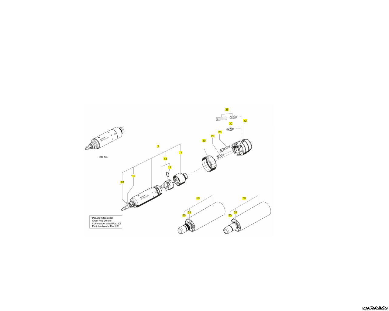

ursa_majorisДата: Среда, 24.Окт.2018, 03:25 | Сообщение # 20
Всем доброго времени суток!
Микромотор перестал работать на установке.
Со стороны разъема (к установке) прозвонка показывает обрыв, но не ясно в шланге обрыв или внутри мотора.
Подскажите как разобрать разъем со стороны микромотора и как снять мотор с разъема?
Для разборки разъема нужно снимать стопорное кольцо? Фото мотора:
medtech_krskДата: Среда, 24.Окт.2018, 05:30 | Сообщение # 21
Мотор из разъема выкручивается. Очень мелкая резьба. Стопорное кольцо снимается, чтобы лампочку поменять. Больше со стороны микромотора ничего не снимается.

goscha-bel плата управления была подключена на клемник подписанный как посаженный мною на него кабель, двигатель работал во всех режимах но имел самоход даже без педали, после подключения AC 24V все встало на место.
196819698830292611
goscha-belДата: Четверг, 25.Окт.2018, 18:48 | Сообщение # 24
Т. е. он был подписан 12V DC? shok
Сообщение отредактировал goscha-bel - Четверг, 25.Окт.2018, 18:49
ХодокДата: Четверг, 25.Окт.2018, 21:08 | Сообщение # 25
Оренбург
goscha-bel Нет он был маркирован как и кабель и только из за самохода я полез мерить напругу.
196819698830292611
vvvslvДата: Воскресенье, 30.Дек.2018, 21:40 | Сообщение # 26
Ремонт оборудования
нужен спец. инструмент . он на локтайте , винтик не откручивайте и вообще лучше не разбирайте
Нужно разобрать такой микромотор. Подскажите:
- Какой инструмент использовать?
- Процедура разборки...
- Какое напряжение нужно подать на микромотор Sirona SL ? (Нет блока управления, а проверить надо...)
Сообщение отредактировал vvvslv - Воскресенье, 30.Дек.2018, 21:53
medtech_krskДата: Понедельник, 31.Дек.2018, 07:32 | Сообщение # 27

renat1983Дата: Вторник, 10.Янв.2023, 22:38 | Сообщение # 35
мастер
Всем доброго времени суток.
Может кто-нибудь сталкивался с тем как работает плата управления SL на установке Fona 1000 S в комплектации с двумя моторами SL ?
Очень удивился, когда увидел, что запускается мотор от датчика давления воздуха магистрали. Неужели 2-е платы используются?
Yulana34Дата: Среда, 11.Янв.2023, 19:25 | Сообщение # 36
renat1983, Fona изначально чисто пневматическая установка. И никакой электрики там нет, кроме светильника. Всё остальное поставил Ваш предшественник за определенную денежку или продавец. Так что количество плат и схем может быть каким угодно.
А при вскрытии разве в столике не видно было?
Alex_UssRДата: Пятница, 17.Фев.2023, 18:40 | Сообщение # 37
У вас сообщений: 526
Электромеханик
Барановичи
Вот такие художества...
Одета задняя часть от чего-то, чтобы в установке нажимался флажок-датчик инструмента. Под ним разьем микромотора Сирона... Граненый - крутил его, не снимается вообще.
Yulana34Дата: Пятница, 17.Фев.2023, 18:54 | Сообщение # 38
Термоусадка будет эстетичней.
Alex_UssRДата: Пятница, 17.Фев.2023, 20:32 | Сообщение # 39
Электромеханик
Барановичи
Всё верно. Она есть - решение действительно годное. Но вопрос - как снять микромотор.
Я крутил этот пластиковый "коннектор". На всяких Бен-Эйрах и прочем, там обычно контактная колодка на пружинках. А тут что? Тем более микромотор автоклавируемый)
Сообщение отредактировал Alex_UssR - Пятница, 17.Фев.2023, 20:33
Yulana34Дата: Пятница, 17.Фев.2023, 21:38 | Сообщение # 40
Если верить картинкам приведенным выше, он откручивается.
Не достаточно настойчиво откручивал.
