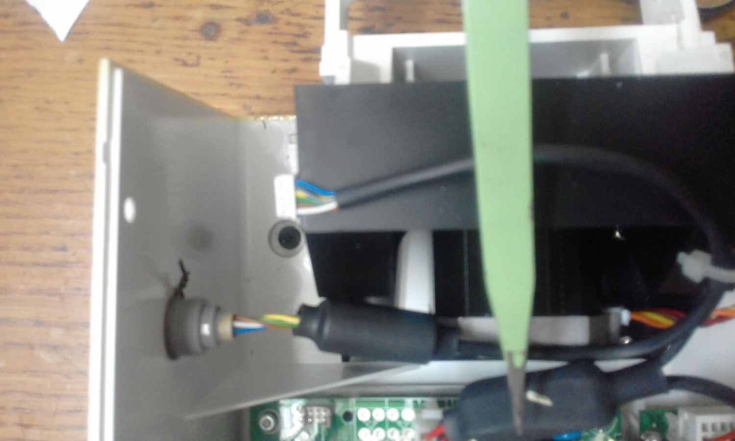

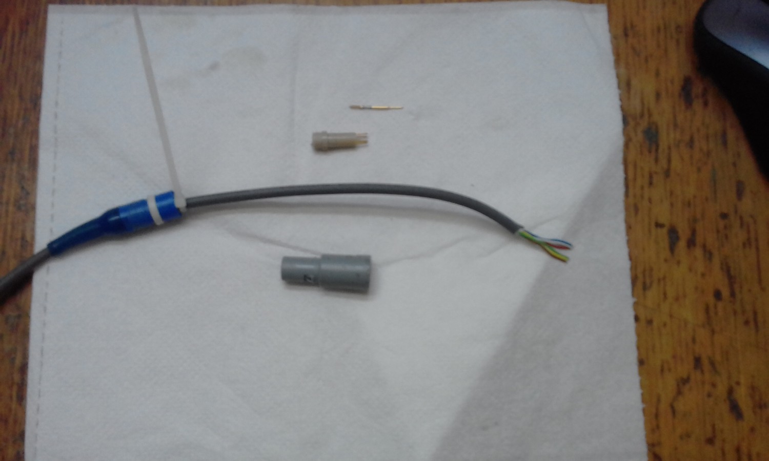

Передали с дефектом "не работает педаль". Разъем оторвали полностью. Нужна распиновка разъема. Или электрическая схема аппарата.
Цвета проводов не совпадают с разъемом на базе. "Отзеркалить" не получится.

Вскрытие показало...

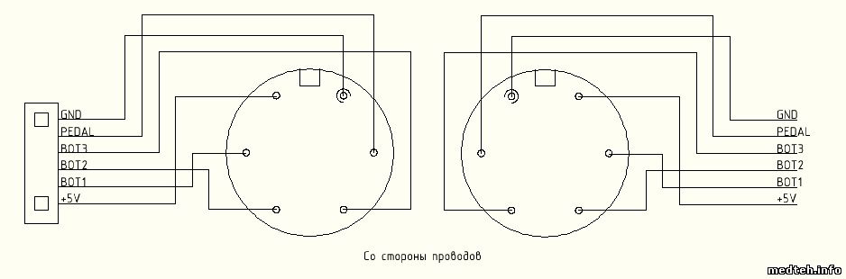

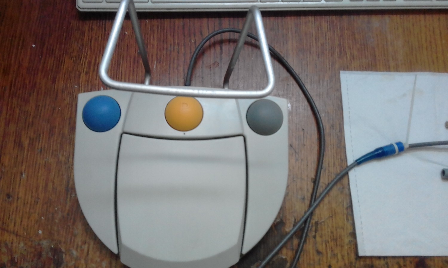

Педаль не разборная. Приходит питание. Выходят 4-е сигнала (3 кнопки + педаль).
К цветам проводов можно не привязываться. Могут различаться.
В моем случае (от метки, против часовой)
Коричневый - GND
Красный - PEDAL
Желтый - BUT3
Зеленый - BUT2
Синий - BUT1
Белый - +5V
