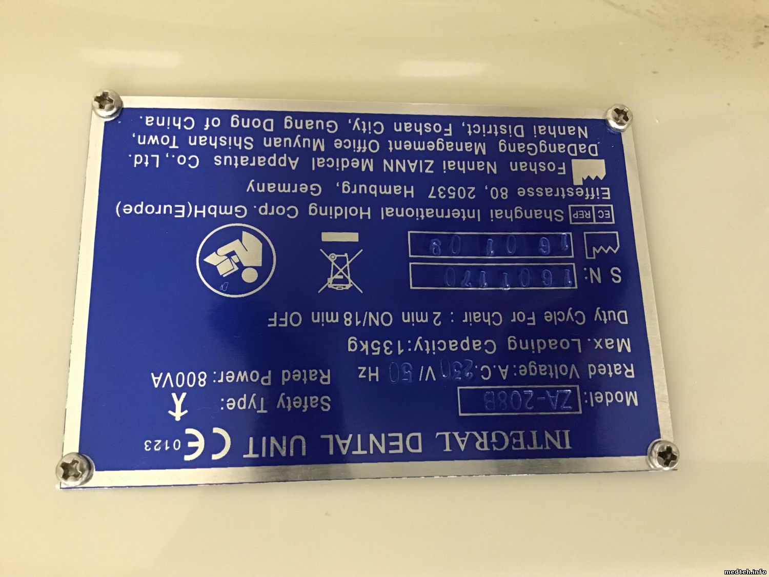

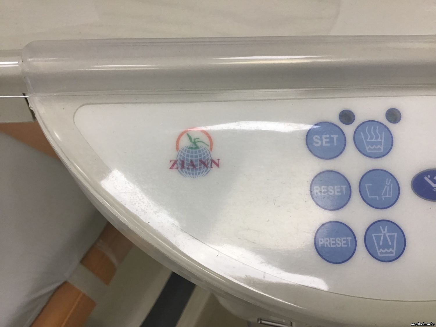

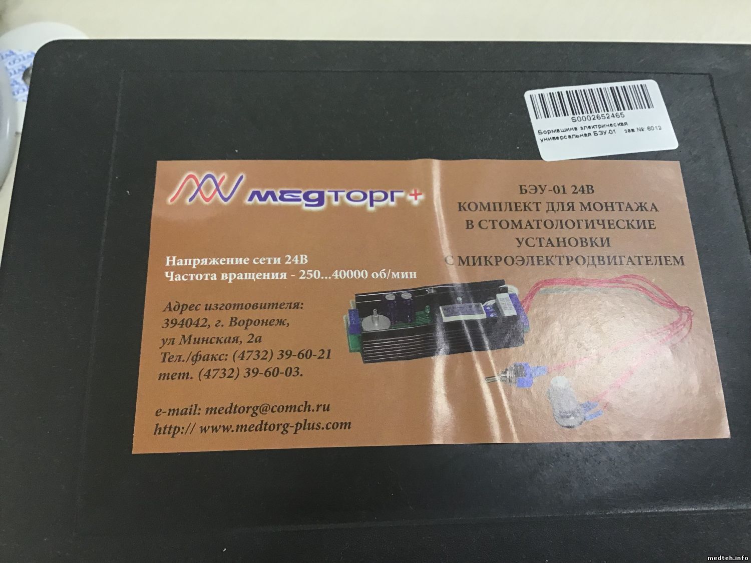

Я врач, хочу спросить, есть ли какие пути решения следующий проблемы, так как от своих медтехников ничего вразумительного не могу добиться! Установка из Китая, в неё встроен микромотор БЭУ-01 и повышающий наконечник Sirona. Распыление водновоздушного охлаждения происходит не спреем а тонкими струйками. Хотел бы узнать какие есть варианты и сталкивался ли кто с такой проблемой? Может ли так быть, что микромотор БЭУ тпк работает и надо покупать NCK или бен айр или дело в китайской установке? медтехники приходили смотрели сказали? что Давление воздуха в установке нормальное проблему не знают как решать!
