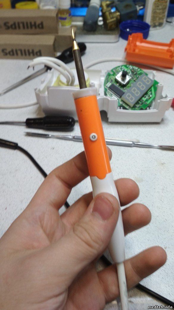

bektyishДата: Четверг, 10.Май.2018, 19:04 | Сообщение # 17
medtech_krsk, посмотри на снимок шпателя - там кнопка есть для его активации , по прошествии времени он опять в пассивный режим переходит , а при нагреве он 60 ВА потребляет
