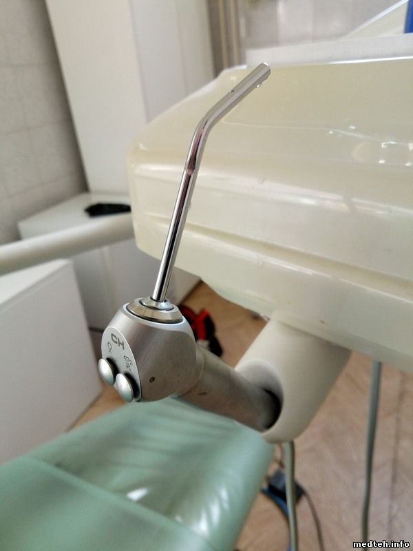

Доброго времени суток.

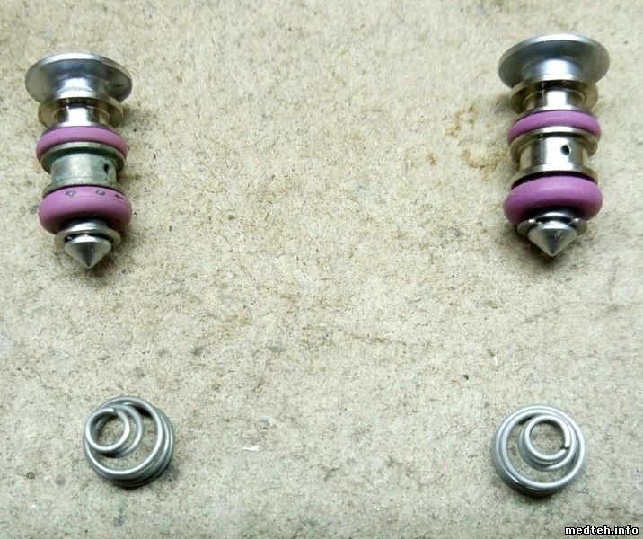

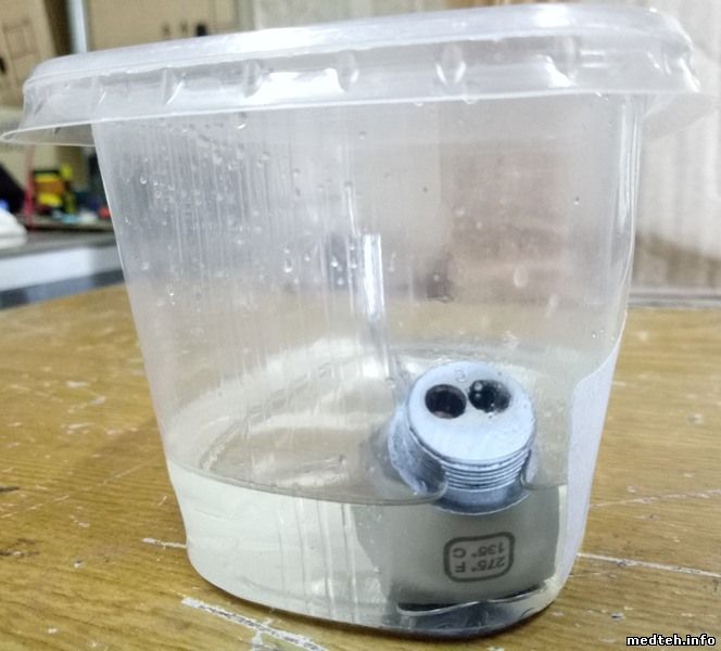

Заедает одна из кнопок пустера. Вымачивал сутки в керосине - не помогло.
Если он разбирается, то как?

На первом фото сбоку видно отверстие, там штырек. Нажми на кнопки, выдави штырек шилом, вытащи кнопки, пружины. Прочисти ватной палочкой со спиртом.Растяни пружины, разбери кнопочные катриджи. Прочисти все части салфеткой. Смажь резинку на оси кнопки силиконовой смазкой. И cборка в обратном порядке. Успехов!
а доктор что целые сутки скулил под дверью ? теперь придётся и всю резину менять , или пистолет biggrin

Всех и особенно sasado благодарю за помощь. Всё получилось.
Больница большая, государственная. Раньше ремонтом или обслуживанием стом. оборудования никогда не занимался. Когда проводили последний раз чистку или какое-либо обслуживание этой установки - не знаю. Та кнопка, которая заедала, оказалась сильно загрязнена. Почистил, но сколько проработает - не известно, так как одно из уплотнений картриджа изношено (слева на фото).
а поменять с воды на воздух ? ещё столько же проработает . biggrin

можно еще Oseal - ом от хаски промазать резину - только тонким слоем и со всех сторон - она сверхводостойкая - ну и Kosher Approved biggrin - в идеале на ночь оставить после промазки без воздействий - ну это если доку не к спеху - в идеале такую процедуру надо проводить со всеми новыми внутренними эластомерными элементами перед установкой - но это исключительно ИМХО ... прошу не пинать - ставил опыты ))

Да, все дело в прокладках. Заменить надо. Если не поможет, то о-ринги меняйте, потом распределительный клапан, но это уже крайняя мера. Можно в керосине вымочить. Чтобы точно сказать что нужно менять снимите видео как воздух дует из пустера.
МастерБакуДата: Вторник, 31.Мар.2020, 23:32 | Сообщение # 38
при обработке в керосине такая резина набухает , потом ссыхается
