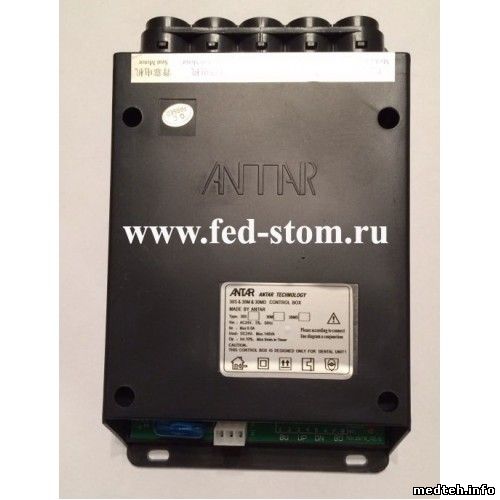

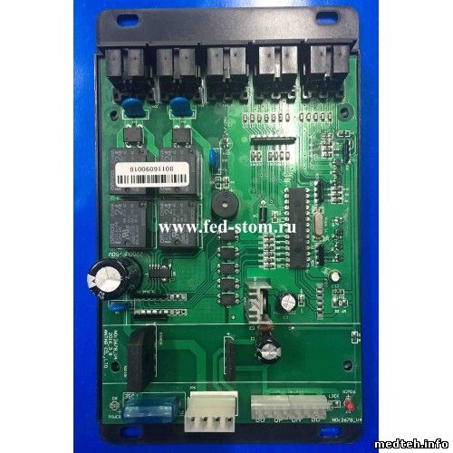

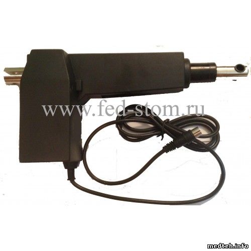

Здравствуйте, ув. знатоки!)
Имеется китайская установка WOD-330. Внезапно возникла неисправность (ранее не было ничего подобного). Выражается в следующем: при нажатии на кнопки вверх/вниз для перемещения кресла (независимо где - на панели, джойстике...) установка поднимается или опускается на совсем малое расстояние. Если быть точнее, то при нажатии на кнопку она перемещается около 1 сек и останавливается. Для её дальнейшего перемещения необходимо выключить и включить питание минимум на 10 сек. В противном случае перемещение не работает. Спинка перемещается нормально, без глюков. Хруста и посторонних звуков в редукторе нет, перемещается из крайнего нижнего в крайнее верхнее положение. На плате контроллера нет никаких кнопок для калибровки/сброса. На панели управления всё обычно: спинка вверх/вниз, кресло вверх/вниз, SET(!), наполнение стакана и пр., не относящееся к перемещениям.
Еще заметил такой момент: если выдернуть провод от мотор-редуктора из блока управления, то при нажатии кнопок вверх/вниз релюшка щелкает, но если вставить обратно, то она уже не щелкает после первой же остановки кресла (после перемещения на 1 сек) до перезагрузки установки (откл. питания на 10 сек.).
Редуктор подъема пока не разбирал. Никаких защит от защемления (концевиков) на установке нет.
Что скажете, похоже на сбитую калибровку положений? Как можно откалибровать в таком случае? В инструкции об это не сказано.
Фото редуктора и блока управления прилагаю (фото из инета, у меня аналогичные)

В таких случаях, в первую очередь, меняют местами разъёмы мотор-редукторов, таким образом "отделяют мух от котлет"- выясняем что неисправно плата управления, или мотор-редуктор. А потом либо перепрограммируют установку, либо разбирают и ремонтируют мотор. blush

Менять местами не решился, тк боялся, что после этого может ещё перестать двигаться спинка. Разъемы и редукторы сравнивал, отличаются только силой подъемника (4 и 8 кН).
goscha-bel, МастерБаку, спасибо за советы, буду пробовать, как получу доступ к установке. Надеялся, что обойдусь только перепрограммированием... Но почему-то МастерБаку однозначно сказал, что придется менять подъемник. Аналогичную тему на форуме я так и не нашел, несмотря на то, что

В этих редукторах стоят два концевика на верхнее и нижнее положения. Исключительно механическая блокировка, без герконов и счетчиков положения, насколько я помню.
По замене редуктора подъема установки уже был опыт, когда китайцы перепутали редукторы и поставили их наоборот (8кН на спинку и 4 - на подъём установки). Логично, что этот редуктор рассыпался на первом же пациенте. Меняли по гарантии (поддомкрачивали). Потому опыт есть, как и новый редуктор на руках. Осталось дождаться, пока в кабинет будет доступ.

Съездил, попробовал перепрограммировать... На плате есть зуммер. Но он не пищит ни при включении, ни при удержании кнопки SET, ни при конечных положениях. Пищал ли он когда-нибудь вообще - неизвестно.
Если держать зажатой кнопку SET около 20 секунд, то установка начинает перемещаться последовательно во всех направлениях порядка 1-2 секунд: сама вверх-вниз, затем спинка вверх-вниз. После этого на нажатия кнопок перемещений не реагирует, пока не нажмешь два раза SET.
Если поменять местами редукторы, то спинка продолжает двигаться, а установка так и не поднимается и не опускается.

Взял новый редуктор (на подъём установки).
1. Вставляю вместо старого - не работает, дергается (ведет себя как и старый).
2. Вставляю новый редуктор в разъём спинки - не работает (дёргается, как старый на подъемнике).
3. Вставляю редуктор спинки в разъём подъёмника - работает как положено.
4. Вставляю редуктор спинки в свой разъём - работает как положено.
Думаю: ну мало ли новый редуктор неисправен (всё-таки китайский)? 24В на контакты - работает идеально. Разобрал: два провода на мотор, два концевика, 4 диода - ломаться нечему.
Измерил напряжения на плате управления под нагрузкой - никаких просадок нигде нет.
Вот если не читать дальше, то какие бы у вас возникли варианты? В чем неисправность? unknown
Идем дальше. Сравниваю маркировки редукторов на подъём - один-в-один, символ-в-символ.
Ещё раз изучаю плату. На питание редукторов идут 2 провода, но распаяны все 4. Измеряю напряжение (при работе) на оставшихся двух проводах на редукторе спинки и и вижу, что есть какая-то обратная связь.
Снимаю редуктор подъема установки, разбираю. У этого гада стоит геркон ireful .
Т.е. два абсолютно одинаковых внешне и абсолютно одинаковых по маркировке редуктора различаются конструктивно!
В итоге нашелся обрыв провода от геркончика (переломился на изгибе), который был устранен.
Для калибровки конкретно этой установки:
- зажать SET на 20 сек - никаких звуков не будет, установка начнет сама перемещаться во все крайние положения, после чего остановится
- выключить и включить питание - калибровка завершена.
Вывод: маркировке на китайских запчастях - не верить, всё перепроверять.
