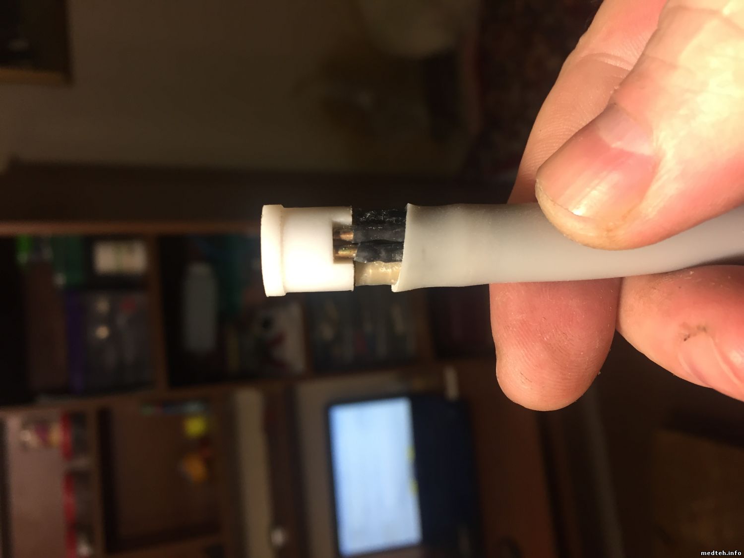

Уважаемые подскажите , сгорели два блока . Один год проработал год другой 4 месяца.
На блоках написано 12-24 v, на установке Китай Меркурий 24 v.
На обеих сгорела индуктивность. Купил бпф 01 он зараза без пневмо реле . Стоит его ставить или сгорит также?

с ваших слов непонятно индуктивность по входу, по выходу?. если по входу то оно выполнило роль предохранителя. ищи помехи по переменке оно прет с транса напрямую . через предохранитель который оказался мощней чем твоя индуктивность.

Защитный предохранитель стоит на 24 V в напольном блоке я его имел ввиду , при токе диода в мА, можно провода на диод скрутить ничего не сгорит. видимо крякает драйвер лед.

Сгорела катушка . Могли сгореть от того что на шланге работали 4 канальным наконечником с генератором света? Два дня в неделю?

Сигнал идёт на контакты . Шланг 6 пиновый. На м4 мож вода туда попадает . Вот и коротнуло.

У врача в рукаве было к.з. в рукаве ,причем он сказал что уже с месяц то работает то нет, я ему поставил другой китайский, этот проработал год, может больше купил их на выставке в Москве 3шт. то есть он блок мучал месяц и ему хоть бы что. установка Меркурий. блок с завода.

такая же ситуация , но блок сгорел . было именно замыкание

Вполне может быть, если нет ограничения по току или он по каким то причинам не работал. тогда вообще непонятна ценно образование за это блоки. схема техника этих блоков позволяет производителям осуществлять полет фантазий.

Цитата Ходок ()
или ремонтировать (перепаивать),изолировать . то там отваливается пайка вместе с куском контактной площадки под корень пластика, через раз
Китайские шланги ремонтопригодны,на форуме уже это где то опасано,но китаезы усложняют задачу,начали выпускать шланги накернивая их в 3 местах,как на сироне,вот только пришел такой причем "рубашка"вылезла сразу ireful

это китаец с фиброй сделан лучше чем комплектный с ДП5. Втулки контактные точеные с разрезом по подобию цанги, уж точно не отломятся, других под рукой нет сфотографировать. По поводу рукавов мне информации по регламентной замене не попадалась.

зато провода и шланги там дерьмо , и года не тянут

пневмовыключатель в разрыв питания блока.

Как бпф 01 подключить . Он просто блок без пневмовыключателя . Горит постоянно
Если это воронежский, то он имеет три 2-х контактных клеммника: 24В; Выход и контакты для пневмовыключателя. Проверьте внимательно, чтобы не было "соплей" и самодельных перемычек. Если не найдёте, то
