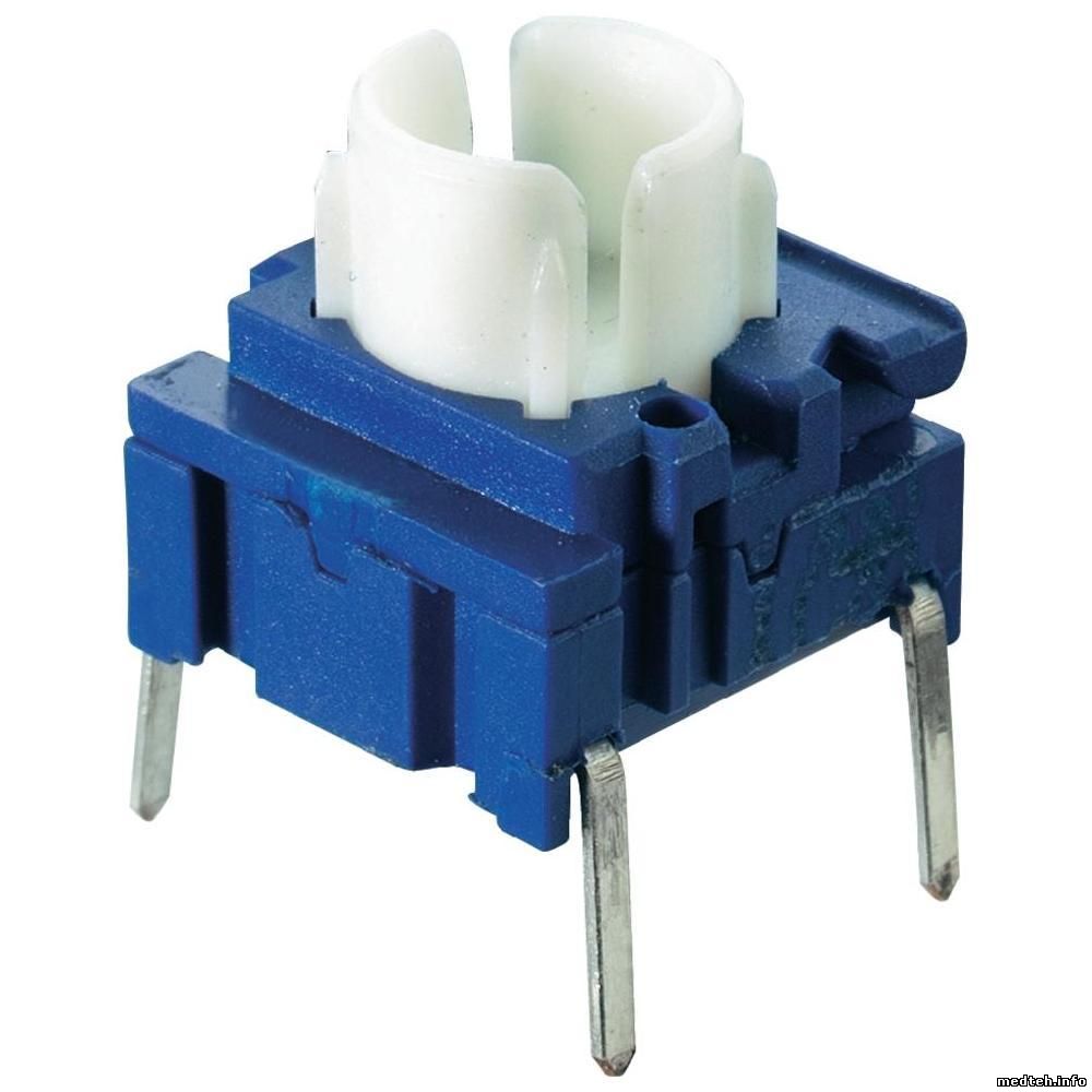

Всем привет! Подскажите, кто менял таковые кнопки в плате управления? На что меняли оригинал, может аналоги есть? Спасибо! unknown
