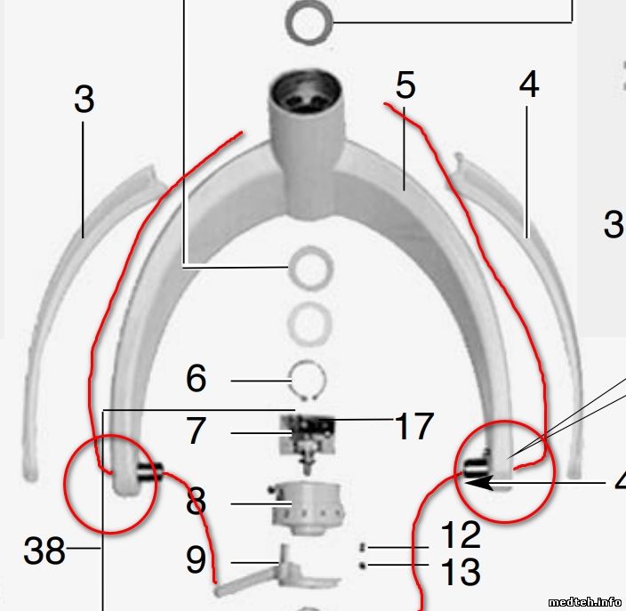

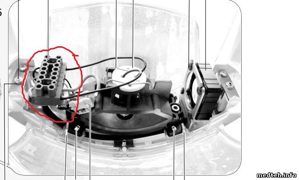

вот мануал http://www.kavolux-service.ru/userFiles/file/akcii/1410B.pdf
судя по конструкции скорее всего всё дело в проводке светильника , что проходит под накладками 3 и 4 - но конечно лучше на ваш вопрос ответит специалист по Каво

bektyishДата: Среда, 21.Мар.2018, 16:21 | Сообщение # 4
на Дипломатах обычная неисправность при вашей наработке машины - в месте входа провода в светильник идёт постоянное скручивание провода, когда вы поднимаете или опускаете свет

antarex, определите от чего зависит мерцание - от положения светильника , регулятора или от времени работы . если от времени работы - надо заменить плату 23.

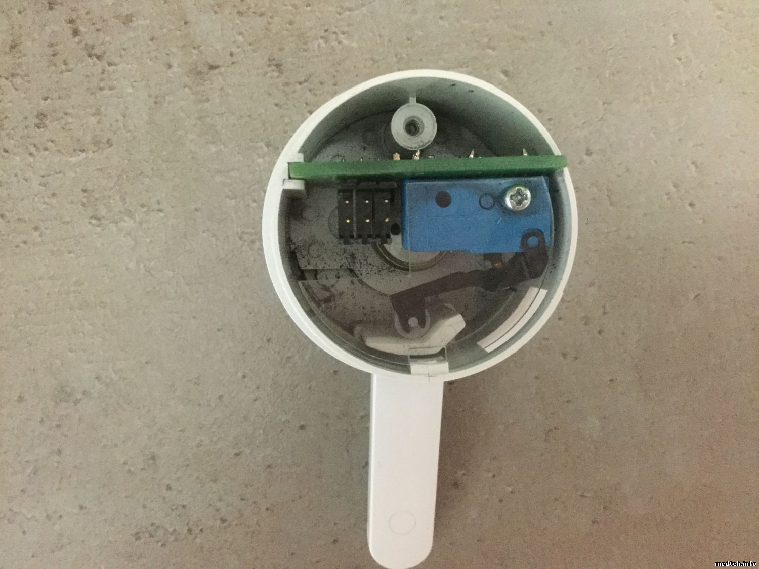

Добрый вечер всем !!!! Хочу рассказать чем все закончилось. Приглашала техника: как я и думала : в момент его присутствия все работало и он сказал что ничего не видит, и даже о таком никогда не слышал, и у других таких ламп сроду такого не бывает. Попросила замерить напряжение тк иногда лампа ну очень горячая; сказал вообще все нормально, откуда такая проблема не знает и никогда не слышал. Сказал что искать смысла нет и нужно поменять всю лампу целиком на новую (Kavolux led), тогда точно не будет греться и мигать rofl shok
antarexДата: Четверг, 27.Сен.2018, 20:13 | Сообщение # 12
У вас сообщений: 38
net
Нидерланды
Almere
Все лето лампа вела себя примерно (не мигала), а последние 1,5 недели даже сама иногда стала гаснуть и опять включаться.

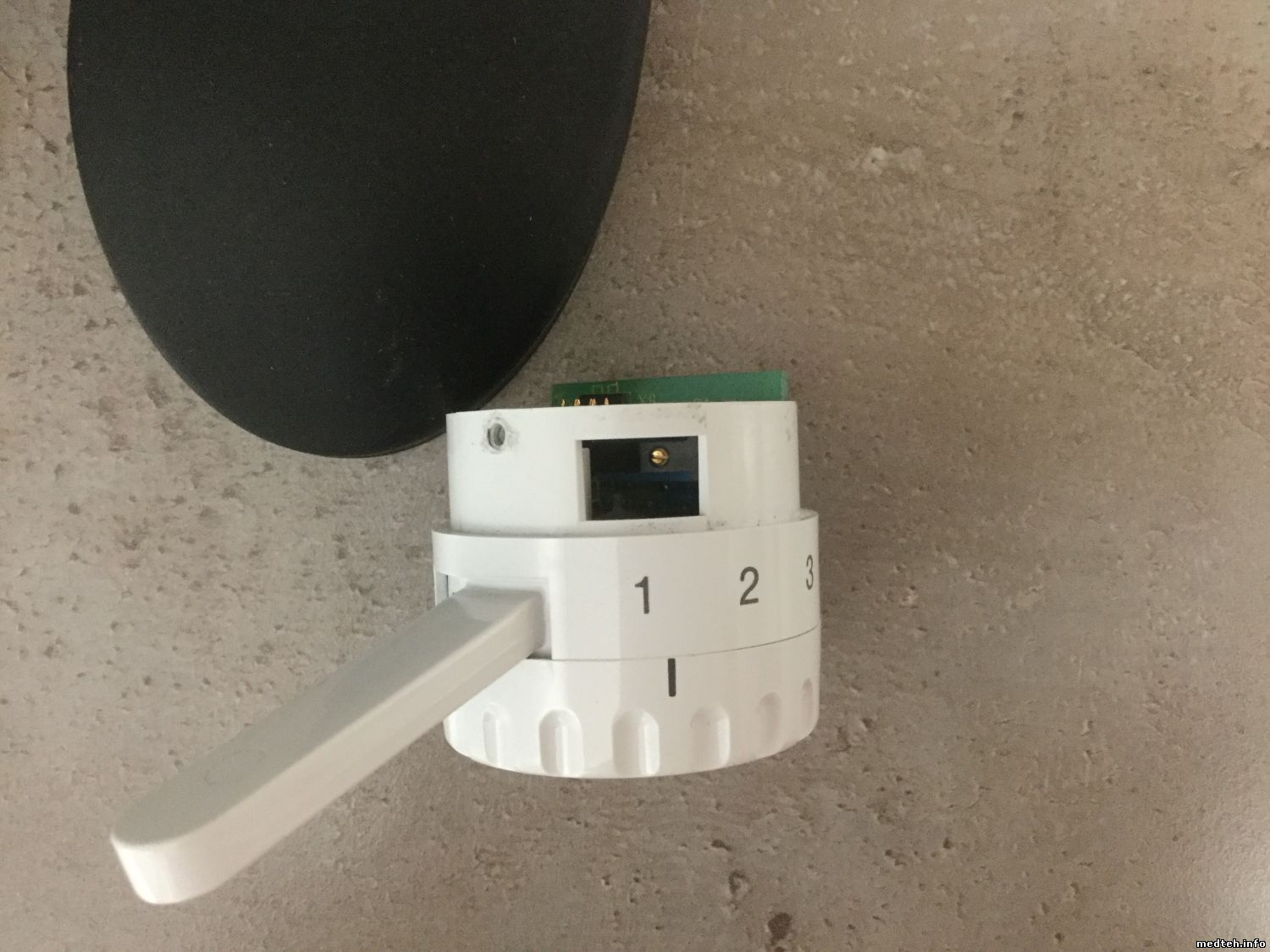

Заказала полностью новый выключатель (чтобы с мелкими деталями не связываться), подключила: лампа стала ВСЕ время гореть, отключалась только если отключать сам стул. Что оказалось: внутри этого выключателя лапка с колесиком держится мини-мини шурупчиком (которого и не видно почти), и его-то и нужно было немного завернуть ( завернула мелкой кюретой): лампа стала выключаться ( ну и включаться конечно), димер работает. Жду завтра чтобы опробовать в течение дня dance2
antarexДата: Четверг, 27.Сен.2018, 20:15 | Сообщение # 13
У вас сообщений: 38
net
Нидерланды
Almere
Это вид сверху, не ясно только почему там внутри как сажа черная какая-то mad
МастерБакуДата: Четверг, 27.Сен.2018, 21:54 | Сообщение # 14
винтик для регулировки момента включения микрака.
это графит для смазки при отливке детали . каво что-то последнее время его не удаляет .
старайтесь выключать-включать двигая рычажок до упора.
Сообщение отредактировал МастерБаку - Четверг, 27.Сен.2018, 21:59
