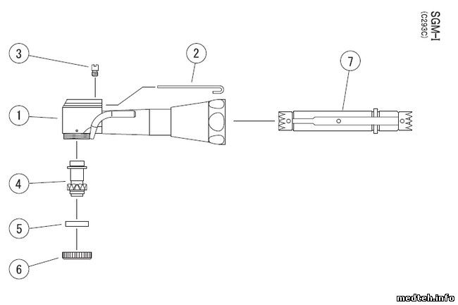

astraДата: Пятница, 16.Мар.2018, 16:56 | Сообщение # 18
У вас сообщений: 364
Цитата GoPro27 ()
Или наконечник с фиксатором это не модно уже? Можете рекомендовать к покупке NSK SGM -ER20l и действительно за него стоит перплатить
"Переплачивать" конкретно за эту модель (SGM -ER20l) не стоит. Дело в том, что в его головке установлены подшипники скольжения (т.е. бронзовые вкладыши на схеме поз.5, второй верхний в головке) Пару раз плохо промоете наконечник после операции (промывать любой наконечник ОБЯЗАТЕЛЬНО! остатки крови работают как абразив) и приличный люфт бора вам обеспечен.
