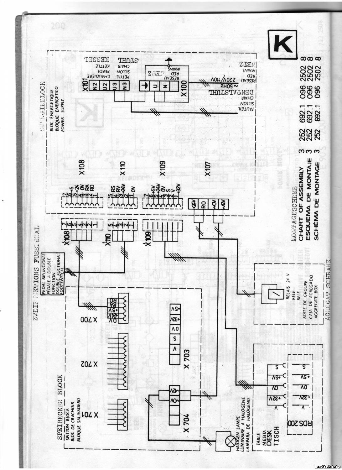

Схемка от 90 там в педали две кнопки.
Педаль с креслом общая? Управление двигателем резистором или кнопками + -?
По описанию режим контроля от 92 эргостара
