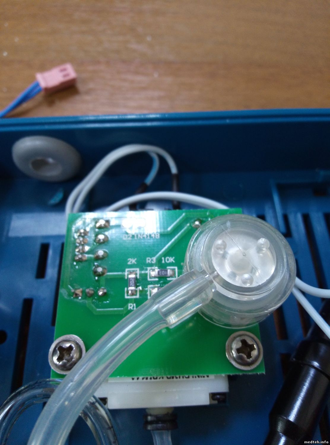

Плата управления помпой скалера с реле давления (это вот та прозрачная штука с трубочками)

В этом варианте
Подача воды осуществляется посредством включения электромагнитного клапана.
А давление в емкости поддерживается постоянное, при помощи реле давления.
