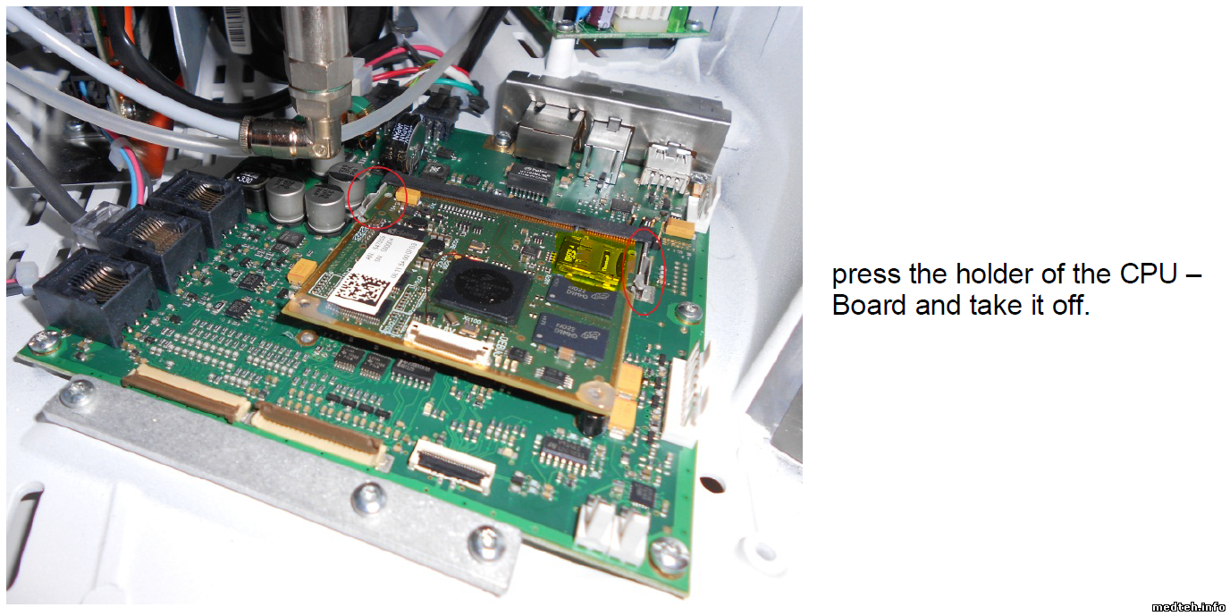

DaymohkДата: Пятница, 07.Фев.2020, 10:36 | Сообщение # 12

А где у него стоит карта?

Daymohk,
На основной плате Micro SD карта. Увы, я только смог найти в мануале фото, но если пристально посмотреть, то Bы увидите.
