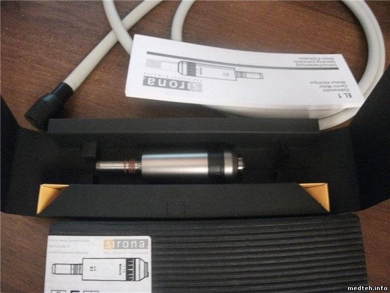

Кто-нибудь разбирал микроэлектромотор http://www.medteh.info/_fr/1/4632810.jpg от стоматологической установки Sirona C4?
Похоже, снимается задняя крышка, но не понятно, что там: резьба, посадка с натягом, лазерная сварка?
http://www.medteh.info/_fr/1/0410777.jpg

А фотку двигателя можешь приложить?
А то у нас С8, а С4 не видел.

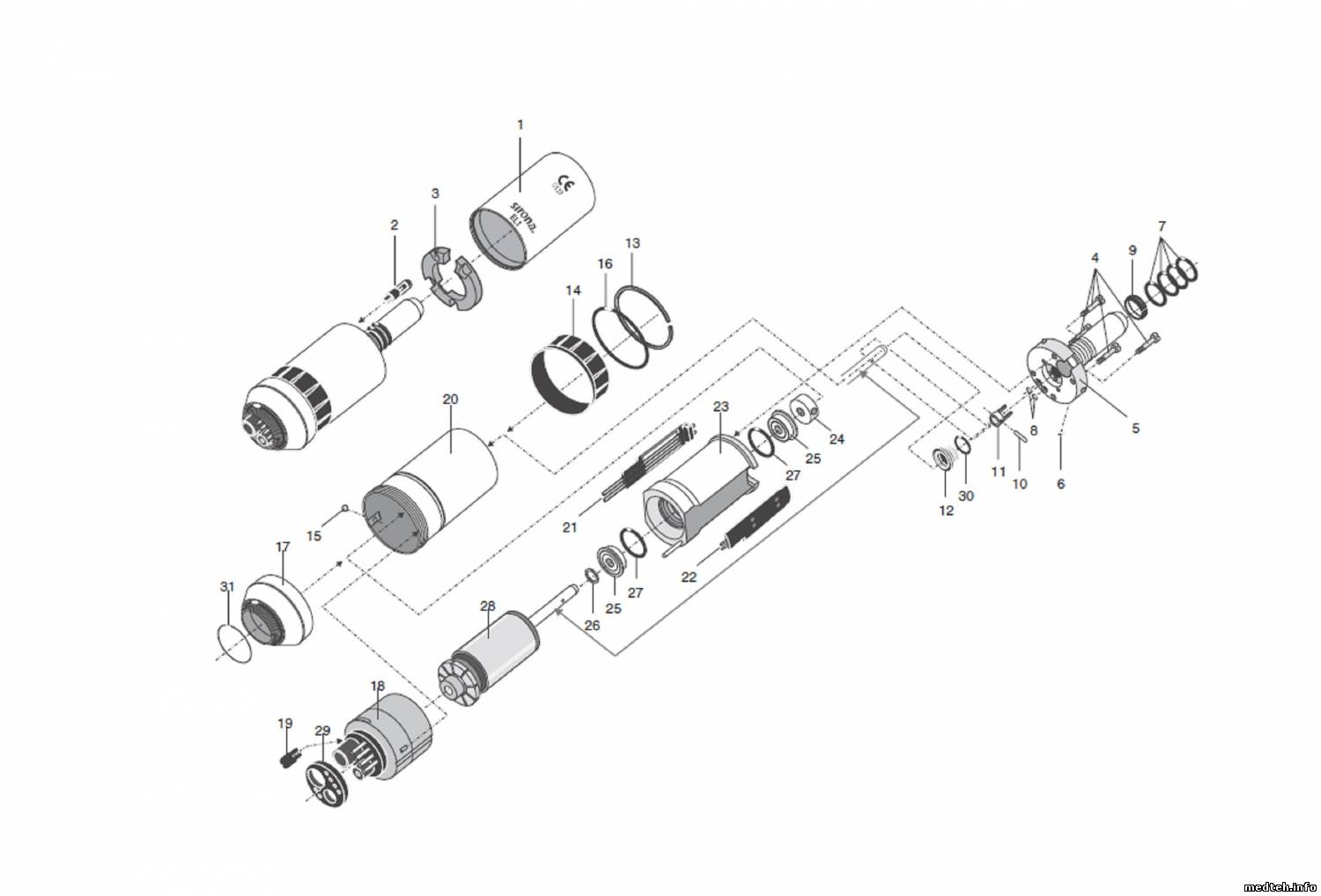

Начинка устроена так:
