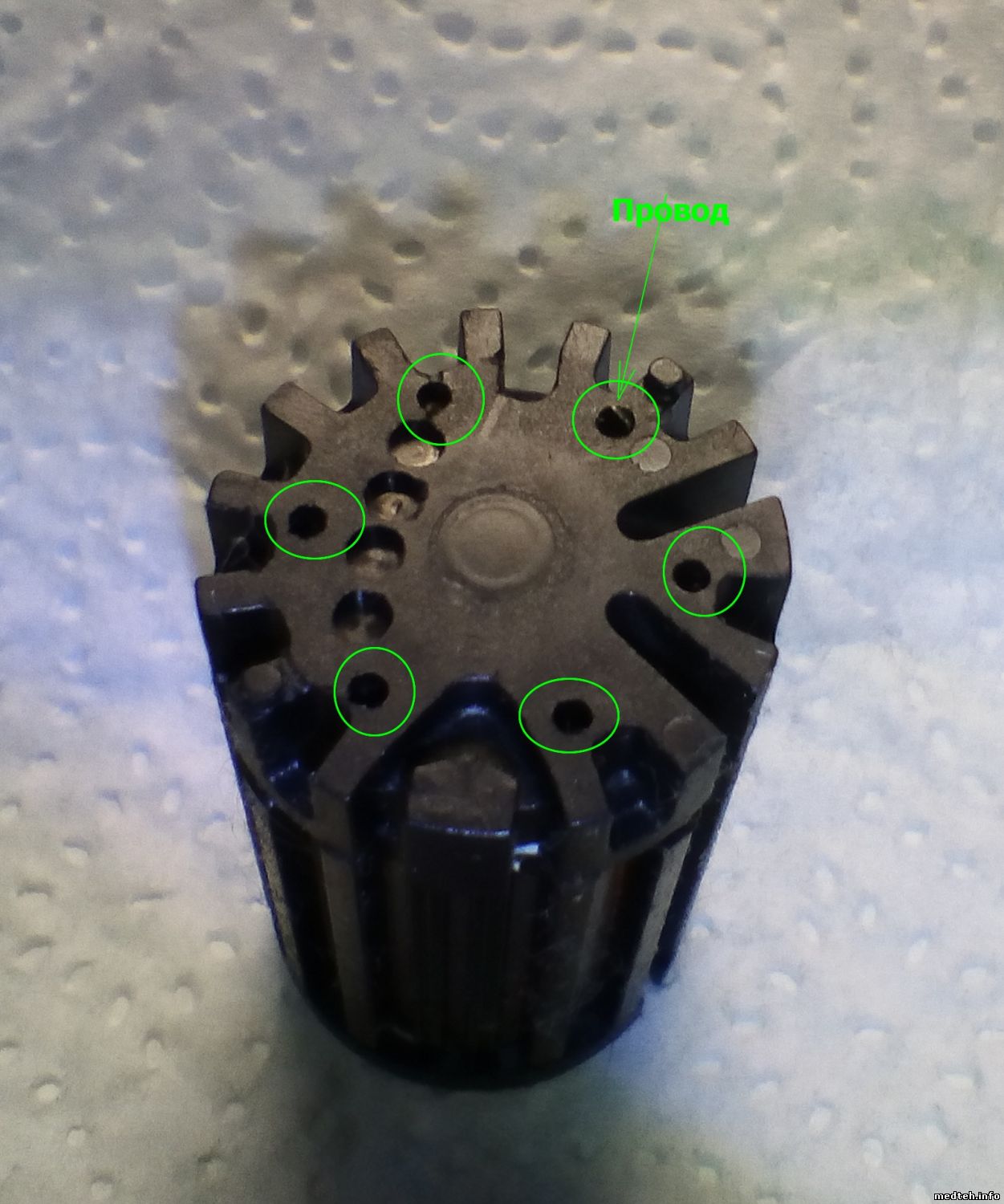

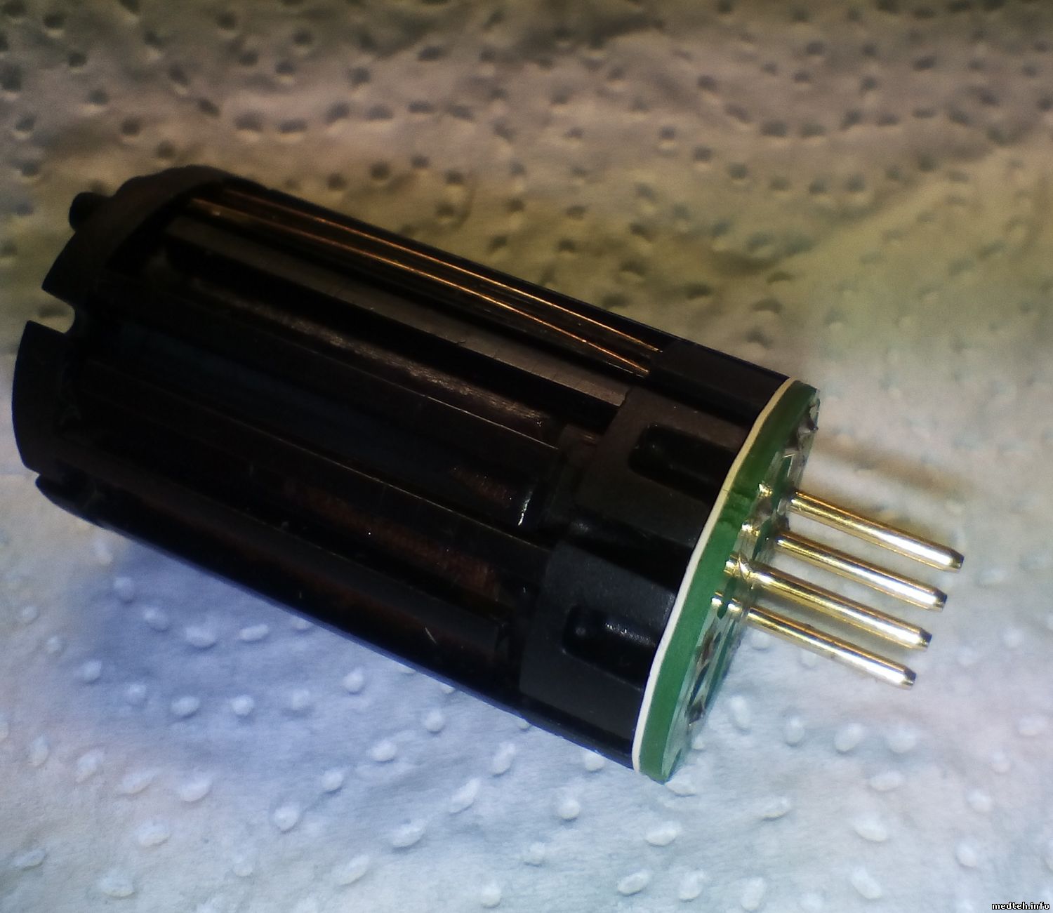

astraДата: Четверг, 01.Фев.2018, 16:31 | Сообщение # 7
У вас сообщений: 364
Цитата astra ()
У мотора есть слабые места. (При падении может произойти отрыв платы от статора). Восстановить практически не возможно, приходится менять статор.
Плата припаяна вплотную к статору. При обрыве провода срезаются заподлицо с корпусом статора (тонкие как нитка) и подпаяться не к чему.

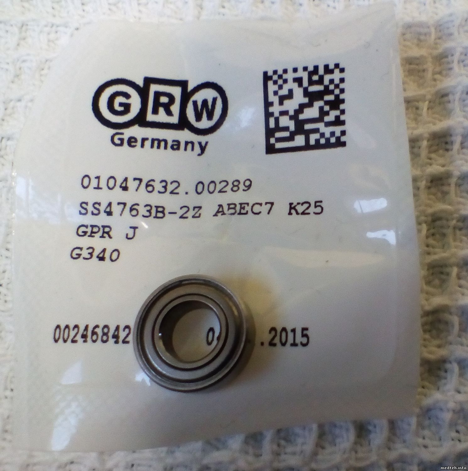

astraДата: Пятница, 02.Фев.2018, 11:20 | Сообщение # 10
Цитата viktor_ev ()
Точный размер этого подшипника такой 4,762х9,525х3,175 мм.
Уточняю: (4,763x9,525x3,175)mm (SS4763B-2Z - GRW) Каталог страница 28.

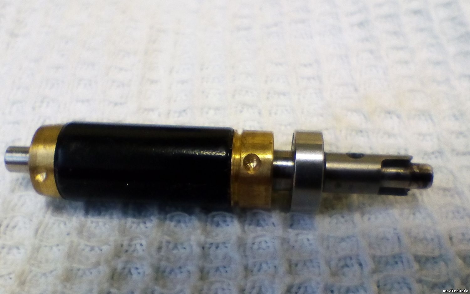

astraДата: Пятница, 02.Фев.2018, 11:49 | Сообщение # 13
Вот он с обёрточкой wink
Ротор с подшипником
