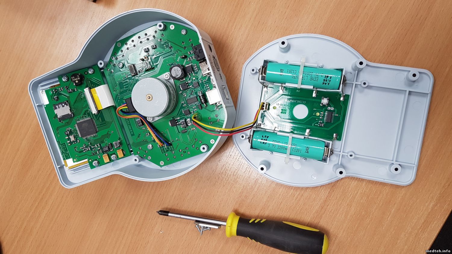

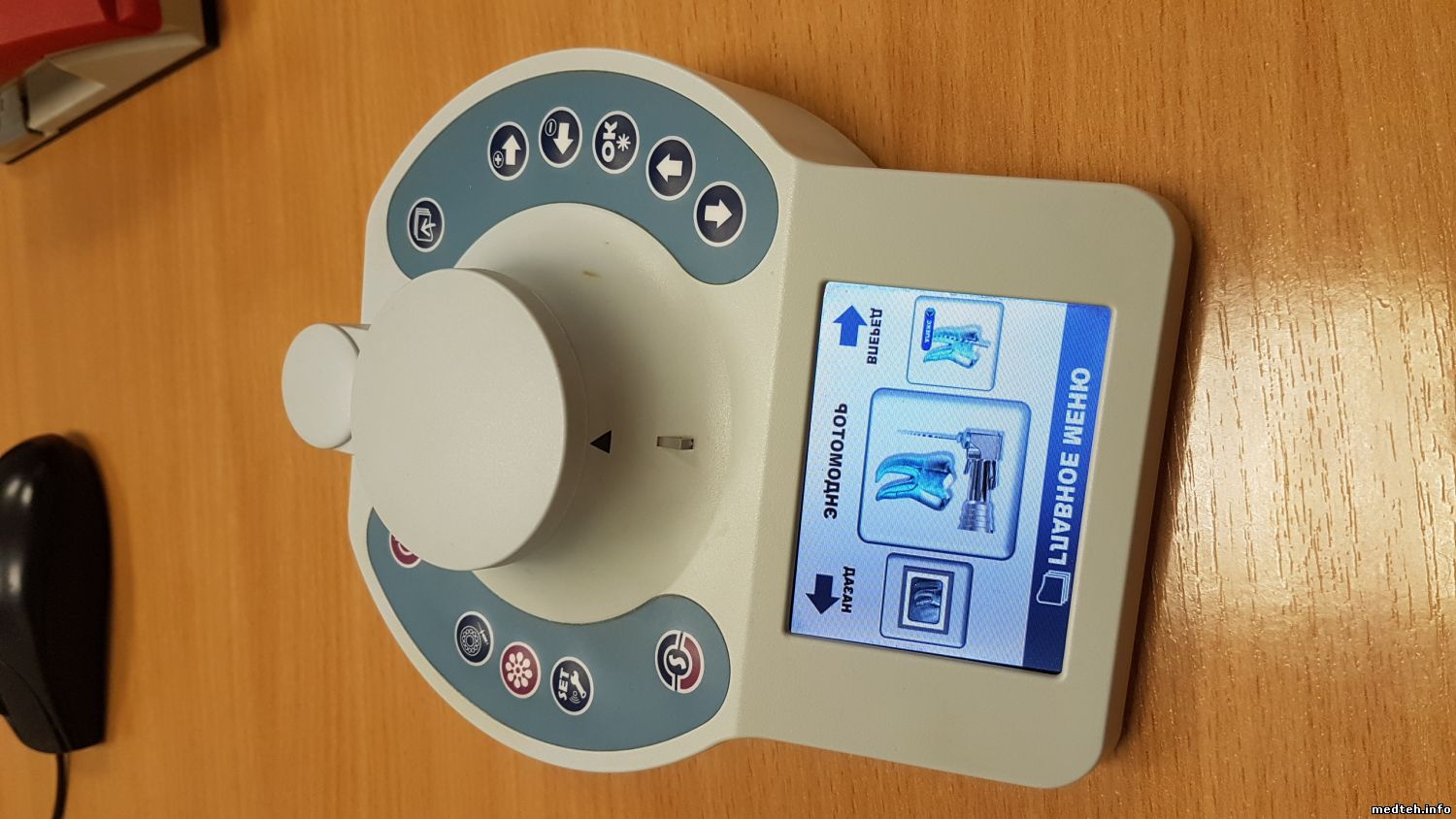

У комплекса на дисплее стало переворачиваться и зеркалится изображение. Не мог понять почему. Проблема оказалась элементарной - не держит нагрузку встроенный АКБ.
Напряжение замеряю - норма. Подключаю лампочку - не горит. Заменил АКБ - все стало как надо )

однако. из-за изменения параметров аккума (вряд ли оба сразу сдохли)- такая реакция?
кстати, не худо бы работу балансира цепи зарядки проверить.
