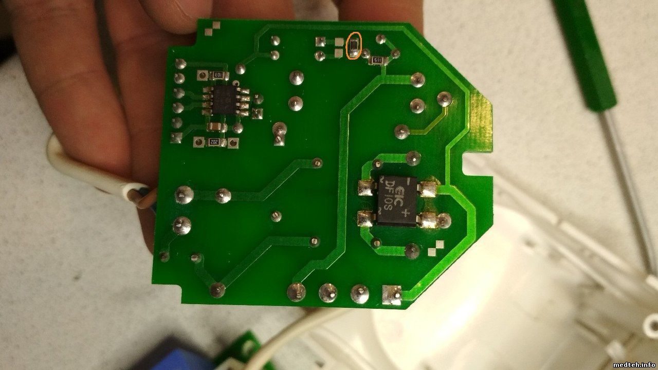

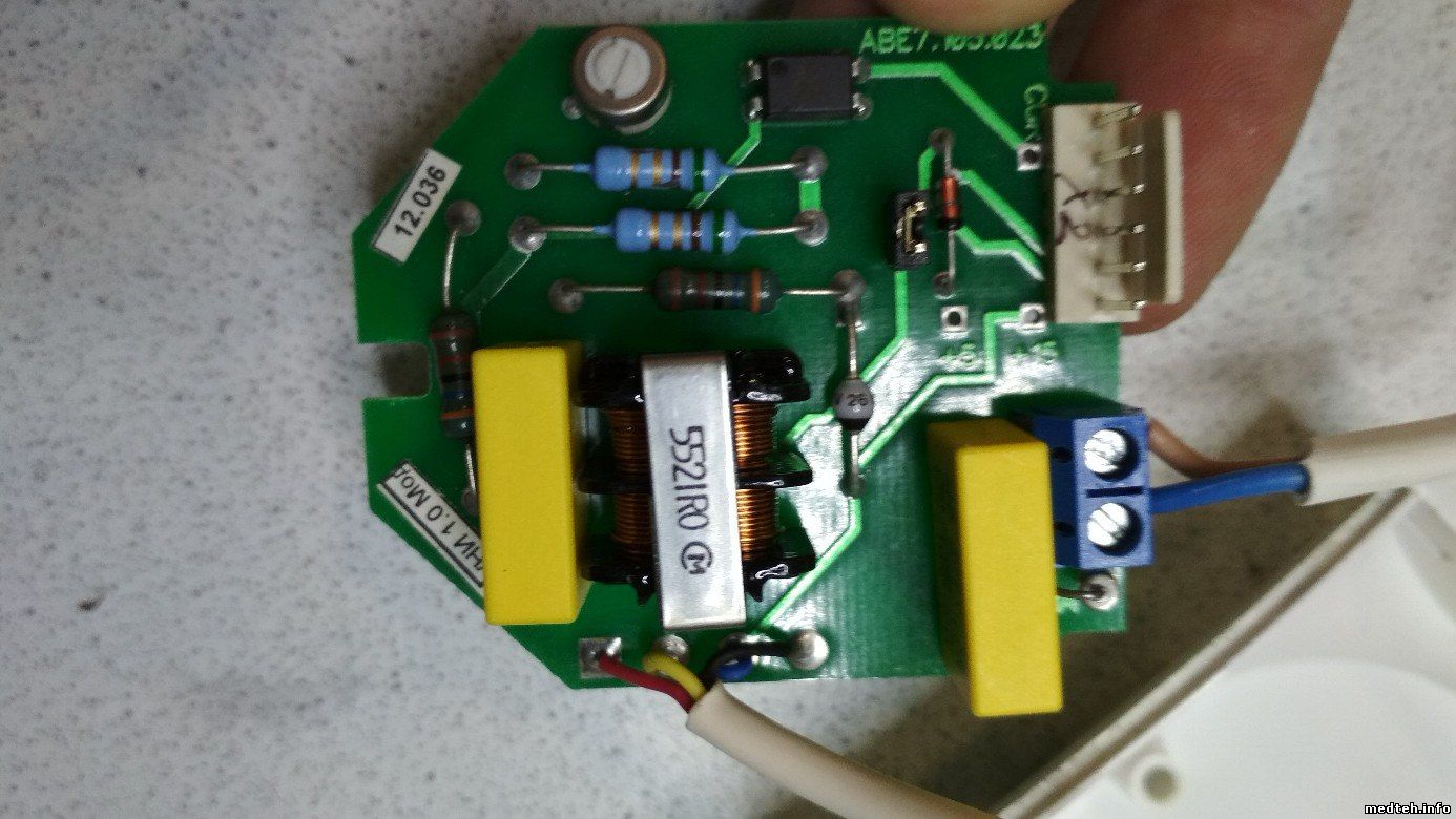

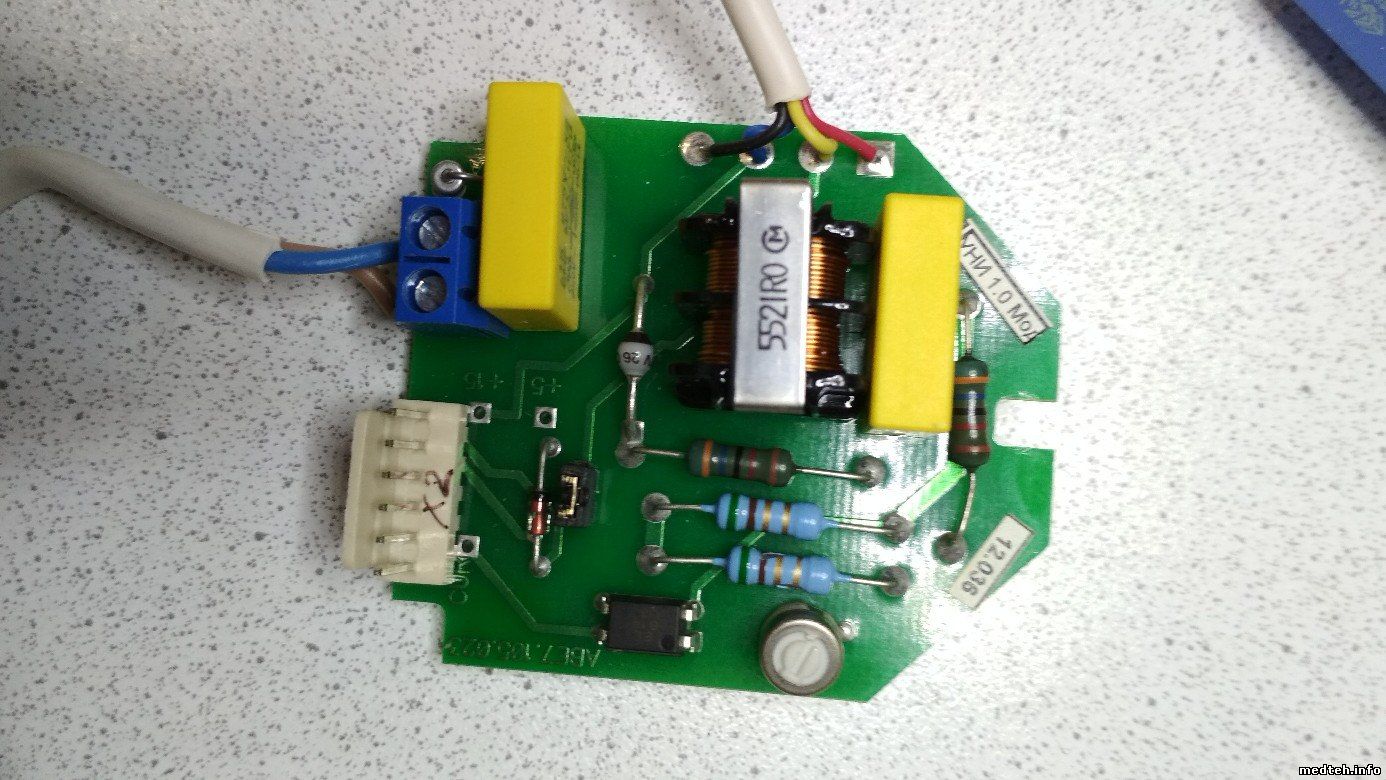

Есть ли у кого схема от "Устройство нагрева индукционное модель УНИ 1.0 МОДИС (Аверон)" , а то смд резистор сгорел, а номинал не видно.

фото можно? или номер платы

Резистор который обвел, у него не видно маркировку

R7 100 Ohm

оптрон D2 нерабочий

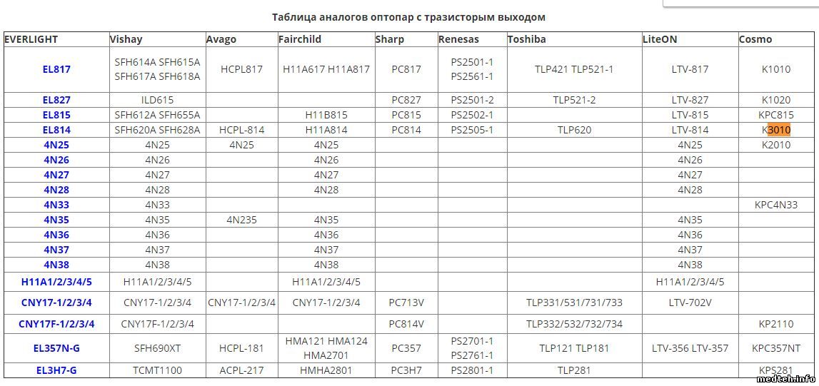

По данной схеме можно брать такой же оптрон как и там, а не такой какой в приборе стоит?

N
какой на плате стоит?
DreadДата: Пятница, 12.Янв.2018, 11:22 | Сообщение # 9
У вас сообщений: 88
EL 814

аналоги

аналоги
Спасибо, очень выручаете меня.
