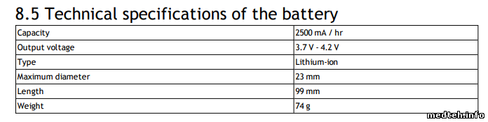

МастерБакуДата: Четверг, 21.Дек.2017, 13:43 | Сообщение # 2
вы будите приятно удивлены как китайские на неё похожи biggrin
взято отсюда
https://www.acteongroup.com/us....333.pdf

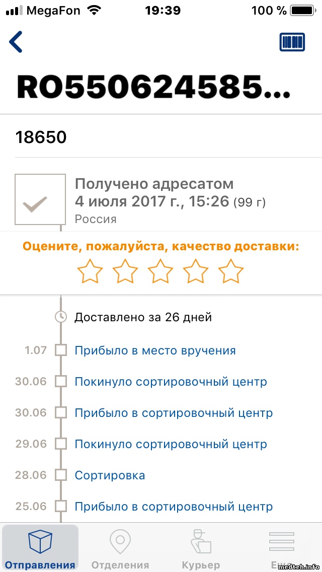

madmacДата: Пятница, 22.Дек.2017, 16:07 | Сообщение # 9
Цитата Anakonda2a ()
Закажите в Китае - они копейки стоят.
и ждите 2 месяца. литийион самолетами не доставляется.
18650, 18500 не проблема в стране найти, 17650 чуть сложнее. разница в цене небольшая и все равно на клиенте.
TexnikimsДата: Пятница, 22.Дек.2017, 19:43 | Сообщение # 10
У вас сообщений: 549
Сервисный Инженер
МО Люберцы
Цитата madmac ()
и ждите 2 месяца
МастерБакуДата: Пятница, 22.Дек.2017, 20:43 | Сообщение # 11
даже 26 дней для врача край - по миру пойдёт.
