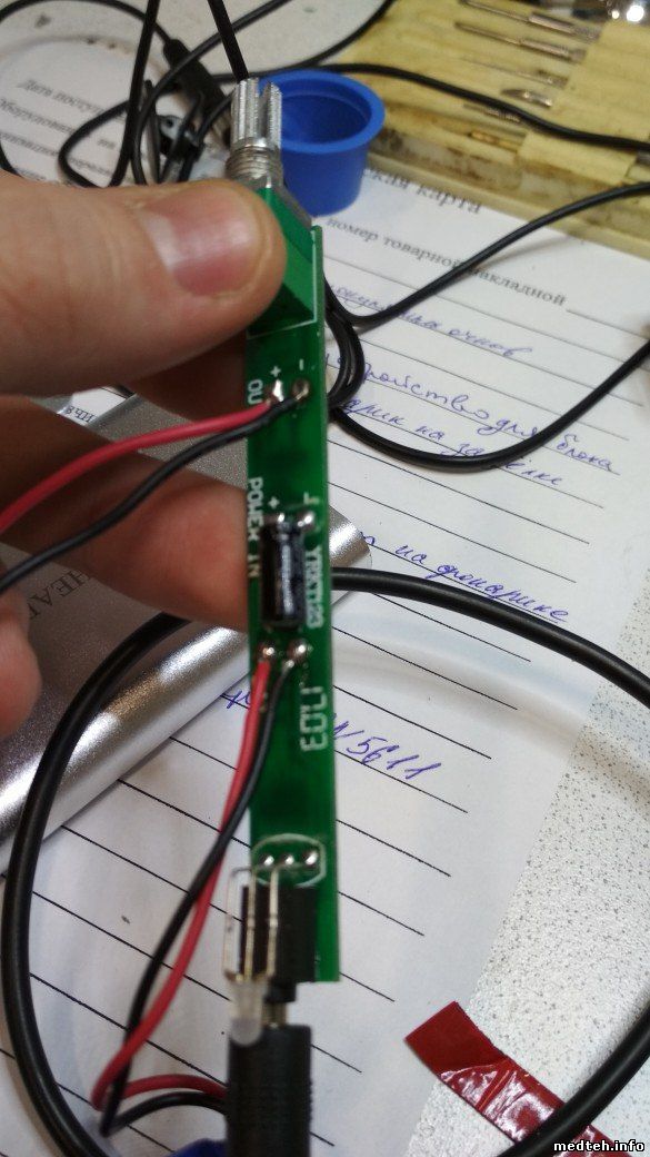

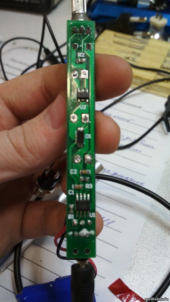

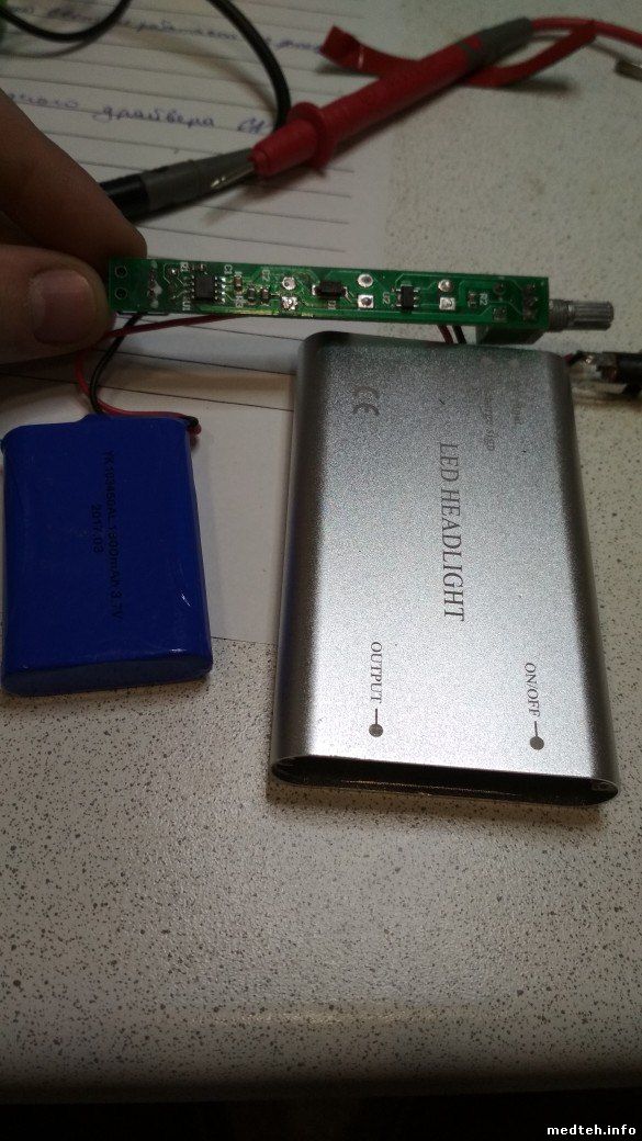

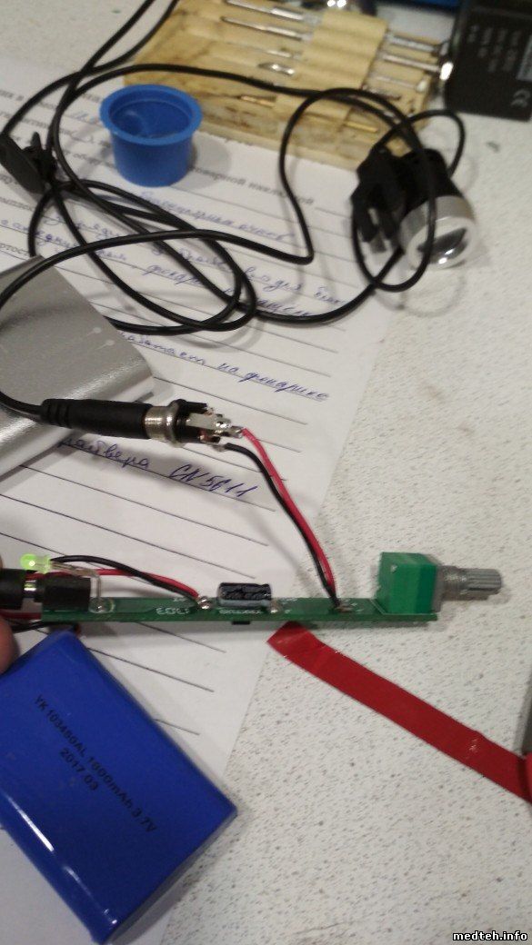

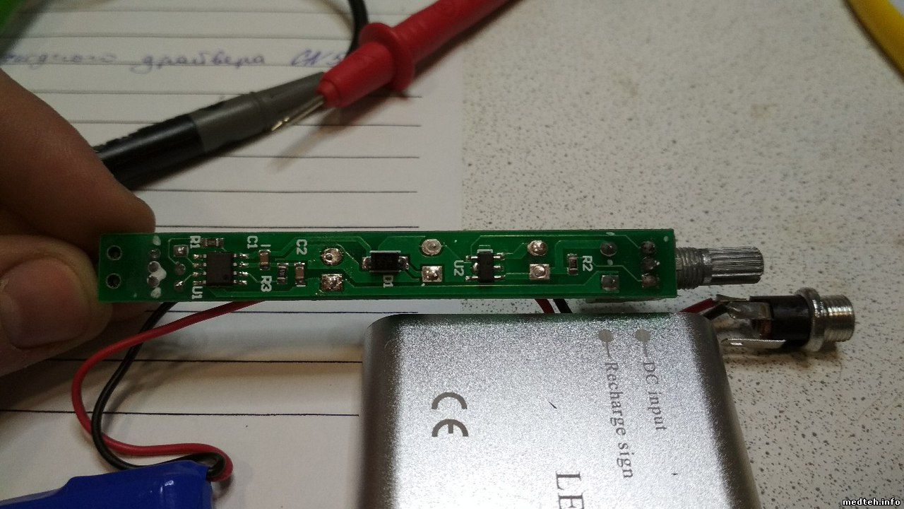

Принесли вот LED подсветку для бинокуляров , говорят что не работает свет. Проверил светодиод исправен, питание идет, предположил что не работает микросхема (в интернете прочитал называется как светодиодный драйвер). Но прежде чем заказывать решил написать форуме, может ошибаюсь и проблема не в микросхеме.

Проблема оказалась в аккумуляторе

Оказалась проблема не только в аккумуляторе, но и в микросхеме cn5611 (светодиодный драйвер). Может кто знает аналоги, данного драйвера?
