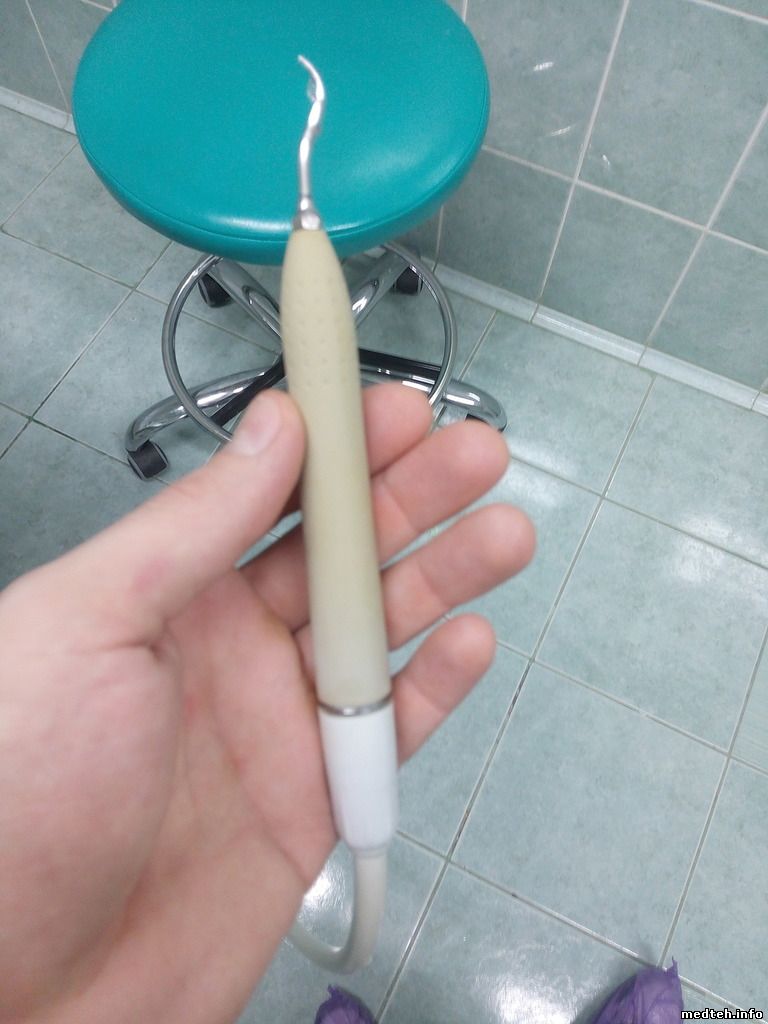

Всех приветствую!
Постепенно умирал скаллер, теперь совсем помер, кое как дышит, звука почти нет, напора воды тоже, почти не распыляет.
Подскажите из - за чего он может перестать работать? Какие причины поломки могут быть? Что смотреть? Что проверять?

Yulana34Дата: Понедельник, 18.Дек.2017, 19:22 | Сообщение # 3
siid717,
Для начала посмотрите, что с насадками и когда их последний раз покупали?
Судя по вашим симптомам это не делалось ни разу.
В комплекте должен быть шаблон.
Эту надо было выбросить еще в 2009 году
Сообщение отредактировал Yulana34 - Понедельник, 18.Дек.2017, 20:57
bektyishДата: Понедельник, 18.Дек.2017, 19:58 | Сообщение # 4
частота этого скалера 25-28 Кгц - можно установить с частотой 28-32 Кгц ( возможна незначительная потеря мощности ) - возьми наконечник от скалера Woodpecker - у меня получилось - всё равно никто на максимуме не работает , разумеется если генератор исправен
Сообщение отредактировал bektyish - Понедельник, 18.Дек.2017, 20:01
Yulana34Дата: Понедельник, 18.Дек.2017, 20:56 | Сообщение # 5
siid717,
Вот размер вашей насадки
Максимально допустимый износ 2мм.
При большем он и не должен работать.
avulyanovДата: Вторник, 19.Дек.2017, 08:30 | Сообщение # 6
Ярославль
Полностью согласен с Yulana34. По всем канонам насадки должны заменяться после 30 циклов автоклавирования, происходит износ насадок, следовательно нет вибрации, а рабочая часть насадки 2 мм, именно она и вибрирует. Если не роняли об пол, то сам скалер скорее всего исправен, без механических повреждений они редко выходят из строя, но тоже бывает. Работоспособность платы управления можно проверить подключив вместо наконечника сопротивление, номинал не помню точно, надо порыться, но вроде ом 500, чтоб плата включилась, ну либо поставить другой и попробовать, без наконечника плата не включится скорее всего, блокируется.

siid717Дата: Вторник, 19.Дек.2017, 16:11 | Сообщение # 8
из всего вышесказанного я так понял, что сначала стоит насадку посмотреть?
Yulana34Дата: Вторник, 19.Дек.2017, 16:19 | Сообщение # 9
Да вы все верно поняли. Прежде чем ломать аппарат необходимо убедится, что насадка соответствует тем требованиям которые я указал.

siid717Дата: Вторник, 30.Янв.2018, 16:12 | Сообщение # 13
Новая насадка не дала результатов, так же течёт просто струйка воды.
Вопрос такой.
Как можно проверить, что сам генератор, сам источник рабочий?
Что и чем и где можно измерить, если вообще можно, для того что бы убедиться в работоспособности?
Подскажите пожалста.

Yulana34Дата: Вторник, 30.Янв.2018, 16:29 | Сообщение # 14
siid717,
Есть 2 варианта:
1 Необходим рабочий аппарат, что бы выяснить неисправен наконечник или плата.
2 Если есть осциллограф и умеешь пользоваться, посмотреть им. Генератор рабочий или нет.
[p.s.]
А про провода то забыли. Они целые?
blush
Сообщение отредактировал Yulana34 - Вторник, 30.Янв.2018, 16:31
bektyishДата: Вторник, 30.Янв.2018, 18:17 | Сообщение # 15
При работе ультра звукового устройства обычно слышен своеобразный "писк" ( хоть мойка , ингалятор или скаллер ) - не факт что аппарат работает , но что то в нём живое осталось . Как уже писал Yulana34, проверь провода . Китайский наконечник от скаллера стоит не дорого - подойдёт для проверки работоспособности и как временная замена . Да и насадки на него дешевле .

siid717Дата: Среда, 31.Янв.2018, 07:20 | Сообщение # 17
Вода струйкой бежит, писк иногда пробивается
bektyishДата: Среда, 31.Янв.2018, 17:48 | Сообщение # 18
Скаллер скорее всего Amdent - проверь питание генератора и его включение в работу - тут на форуме есть его фотографии + там на корпусе должна быть схема подключения , и схема на установку . Генератор должен быть с разъёмом - если есть такая же установка - переставить для пробы . Определить что неисправно - генератор , отсутствует включение его в работу или провод с наконечником .
